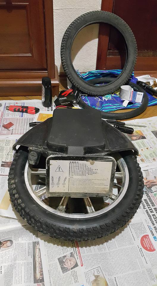

А я вчера искала свое сообщение на Готвей теме))) А тут оказывается профильная есть! Теперь я тоже на себе узнала, что моноколесо прокалывается куда легче велосипеда/самоката. Печаль.
Решила сама не менять, так как услуга не слишком дорогая и все вроде быстро. Но всем спасибо за советы. Посмотрим, как будет менять мастер, может в следующий раз таки разберу сама. Сейчас на это нужен вечер или два, а его нет.
Единственное, теперь, почитав тему, подумала, что возможно новую камеру ставить стоит после покупки антипрокольной шины. А то так и будем кататься каждый месяц и менять.
Прочла всю тему. Так для себя и не выделила как лучше защитить колесо от прокола. Защитная лента не сработала, как я поняла из темы. Жидкие средства от прокола неясно кто-нибудь юзает или нет? Так же буду очень признательна если бы порекомендовали что-то антипрокольное на 14 дюймов, особенно ценно по собственному опыту. Так как есть множество шин, но как показывает практика их рекламная антипрокольность не всегда оправдывается.

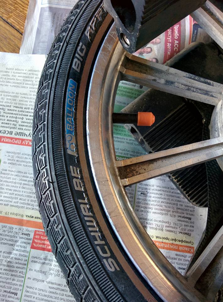

В начале года мучался с камерами различных производителей. (С проколами на левой китайской покрышке за 400 рублей — отдельная тема, проколы были чуть ли не раз в три поездки. А другие покрышки на Rockwheel 16 не вставали — диаметр колеса у «рока», видимо, чуть меньше.) Те, что не прокалывались, начинали стравливать давление (накачиваю до 3+ атм.). Может, мне так везло, конечно... Методом последовательного перебора нашел камеру, которая не спускала: от известного велопроизводителя Specialized. А покрышка нормально встала и не прокалывается каждой щепкой — чешская Rubena.

Времени искать новую камеру все едино нет, тогда поменяем пока у продавца и на родную. А потом запасемся обычными велосипедными, и как будет время - можно будет экспериментировать. А то за всеми рассуждениями хорошая погода уходит, а кататься не на чем(
Но так как все таки хочется что то сделать для большей бронебойности, то думаю вот эту штуку закачать http://www.amag.ru/catalog/65576.html Кто-нибудь пробовал?

[user]Катерина84[/user], камера у моноколеса имеет изогнутый ниппель, в обычных веломагазинах таких не бывает. Те камеры для моноколес, которые попадались мне имели хоть на коробке обозначение назначения, для e-bike . Т.е. Специально для электротранспорта. Если будете разбирать мсм4 самостоятельно ( почему-то у вас в подписи не указана модель), то что-бы снять прозрачные накладки на лед ленту, дергайте за концы сильнее, сломаться не должнл. Защелки там жестко держатся, поэтому сильнее
Блин, все забываю, что Rockwheel 16 в силу особенностей конструкции может использовать обычную велокамеру с прямым ниппелем. Для остальных — да, нужны камеры с изогнутым ниппелем, скорее всего.
