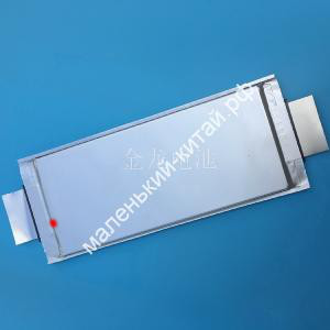

Я при сборке АКБ повредил оболочку пакета. Фото не сделал, поэтому объясню на словах. Проткнул сверлом оболочку в месте, отмеченом на фото. Под оболочкой зеленый плотный материал, похож на диэлектрик, но не уверен. Химического запаха не было, электролит из поврежденного места не вытекал, и зеленый материал я не проткнул насквозь, так что решил заклеить несколькими слоями скотча. Хотел спросить, стоит ли переживать по этому поводу (сейчас еще сравнительно легко достать поврежденный пакет из сборки и заменить новым).

Приветствую.  Понюхайте очень тщательно, если запаха точно нет. и главное - если пакет не потерял жёсткости, то заклейте повреждение и не переживайте.  Кстати вытекать из него в любом случае ничего не будет.
По второму - не все пакеты запаяны прямо впритык к мясу и с обрезанием там надо не горячиться.  Волны - тоже не показатель брака, на ощупь опять же пакет какой?  Если жесткий - то можно пользовать, не парясь, а если вакуума в нём нет - это плоховато.

[user]Накопитель[/user], оболочка гуляет под пальцами (на видео видно), то есть внутри оболочки вакуума нет. А сам пакет столь же плотный, как и остальные. То есть там еще второй слой оболочки присутствует, внутри которой вакуум?
