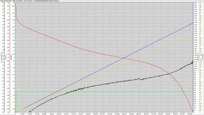

Китайский элемент продолжает циклироваться, 700 (семьсот, Карл!) циклов - 2007mAh, что есть - 84.5% от стартового замера 2375mAh, это на циклировании 2/6A. Внутреннее сопротивление сейчас 21мОм
Графики сделаны на 3А и на 8А, также для сравнения со стартовыми
График разряда током 3А
График разряда током 8А

700! циклов. причем режим далеко не даташитовый, а реальной эксплуатации - серые просто так не сдаются  :-D

Тест остановлен на 780 цикле.  Вн. сопротивление - 22мОм, импеданс - 29мОм.  Элемент стал плоховато брать заряд, 2А быстро снижаются до 0.8А, правда заряжаться стал полнее от этого и ёмкость на отдаче последних циклов даже немного подросла.  Считаю что для бюджетных элементов очень хороший итог.
