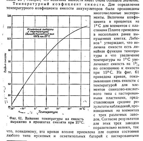

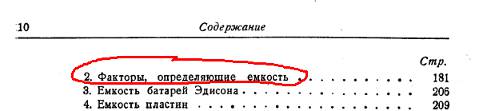

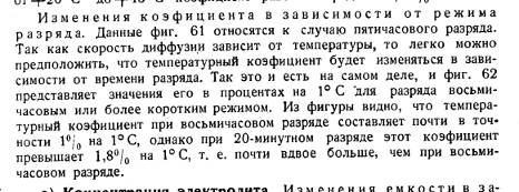

Фоном выделяются цитаты в формате гипертекста. В русском языке, если вы не в курсе, цитата выделяется словом "цитата" с последующим взятием текста в ковычки. Читаем внимательно:

Название книги я написал на русском языке, а вы даже не удосужились оглавление прочитать шоб шото найти:
Хреновый из вас знаток данной книги:

Вы уверенны что все читали?
Уменьшение  отданной емкости АКБ при понижении температуры происходит за счет чего?
Измерение слитой  емкости происходит достаточно длительное время.
Температура  АКБ при этом изменяется?
Если да то на сколько, что они делали для поддержания ее? Это очень интересно.  Т.к. это не простая задача. Для измерения температурной зависимости слитой емкости они должны были обеспечить стабильность внутренней температуры АКБ.
Еще непонятно, если они температуру не поддерживали то  какие были внешние условия АКБ при замерах? Температура окружающего, воздуха влажность, давление?
Хотелось бы  еще посмотреть на график изменения температуры АКБ , помещенного в термо-кожух при разряде.
Так  куда же девается энергия охлажденного АКБ, полностью заряженного при нормальной температуре?

Вот зависимость емкости АКБ от температуры:
Вот тут есть сопротивление различных сепараторов от температуры:
А тут есть удельное сопротивление электролита от температуры:
И это все данные научных исследований, а не мифы Сороки.
