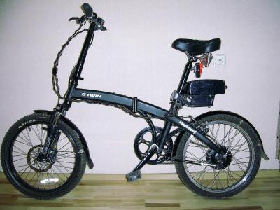

eTyson
[user].[/user],Диа форумчанин "Точка", ну пуляю 70-80 на 20" складном двухподвесе https://electrotransport.ru/index.php?topic=18460.msg575688#msg575688, и что? За месяц пробег 900км - полет нормальный. Задавайте вопросы, если актуально...
Surf_el
[user]eTyson[/user], Не вводите ТС в заблуждение. V1 все-таки не велосипед и весит не до "30кг"
eTyson
[user]Surf_el[/user], у меня не 1 ТС. Ссылка там была.., да и в подписи... Или Вы считаете, что я V1 называю 20" складным двухподвесом?))

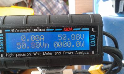

ракетчики, подскажите что можно сделать с таким конфигом для поднятия момента? скорость более чем достаточна, а момента нужно больше в разы для тяжолых условий типа подъемов и пересеченки.
Для начала можно поменять контроллер на инфенион 6 и подобрать максимально возможный ток под данный конфиг т.к. он программируемый очень удобно. Но сначала лучше померить ток который берет на себя контроллер при ваших 48 В  думаю он изначально стоит около 8 А, вам спокойно можно ездить на 15 А кто то скажет и 20 А может. Вот инфенионом 6 и выставите сколько надо. Думаю начинать лучше для начала с этого а там может и на 500 Вт редукторник замахнетесь и выставите в инфенионе этом 25 А.
инфенион имеет лучший кпд или можно у родного контроллера лудить шунт пока не сгорит и уже потом купить инфенион? :)  напоминаю, у меня бафанг 350вт и какой-то контроллер от элтреки. напряжение не меняю, останутся теже 48в. как лучше всего замерять ток, поставить в разрыв от батарейки амперметр типа такого:
http://li-force.ru/catalog/measuring/0-100a.html
и газовать в горку или можно дома перевернуть вел колесами кверху, зафиксировать колесо чтобы не крутилось и газовать до упора?  последний вариант удобнее для поковыряться, т.к. результат быстрее достигается.

Андрей43
SG_ не амперметр лучше такой  я покупал на алиекспресс за 900 руб. недавно, поставите его на руль и подключите в разрыв батарее постоянно включен когда едешь.
а мерить только во время движения, лучше разгона. А в перевернутом состоянии он покажет около 2 А.
Пересел с электровела на обычный хороший двухподвес и доволен
Андрей43
сначала узнайте какой у вас ток от вашего контроллера, а потом будет понятно лудить шунт или покупать инфенион 6. А вообще если собираетесь и дальше пользовать электротранспорт то этот ваттметр вещь очень полезная всегда будете понимать, что с батареей и сколько осталось, а так если на раз померить то можно и обычным тестором в них почти во всех есть слабенький амперметр.

dmg399
[user]SG_[/user], вы же с Томска. Могу дать ваттметр на измерение, типа такого http://ru.aliexpress.com/item/Digital-LCD-60V-100A-RC-Voltage-Current-Power-Battery-Analyze-Watt-Meter/1556397543.html.
Складник Stels 410 20" 2005г+ Front MXUS 350W+Li-Ion 48V10A = 25Кг.

Я не понял, почему хромолевые рамы хлипкие? Мне как то казалось что они покрепче чем алюминиевые.
Складной велик, если из него ракету не делать, очень удобная вещь! Я свой складываю каждый день в багажник легковушки, в этом и была идея, ну а дома только руль сложишь, поставишь его возле стеночки в коридоре, он даже места не занимает и ничего не торчит! А скорость... При 30км/ч чувствуешь себя безопаснее, да и вел не испытывает запредельных нагрузок и ничего не ломается. Да и педальками комфортно подкручивать!
