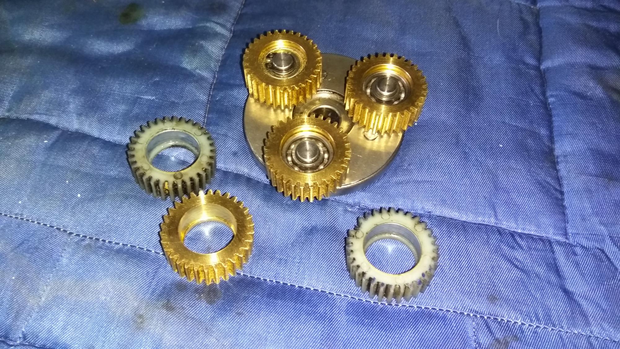

[user]lmvlmv[/user], что это за МК?! Не могу в Китае такие шестерни найти. Оно из Европы, может быть?
[user]inetchik[/user], Вашу систему с Купинатао я освоил, но тут опять загвоздка: выбрал шестерни 30 зубьев, а у них наружный диаметр 48-52 мм. Мне 31 надо. Опять засада.
Нашли бронзу, если с нарезкой зубьев все получится, то будут у меня бронзовые шестерни.

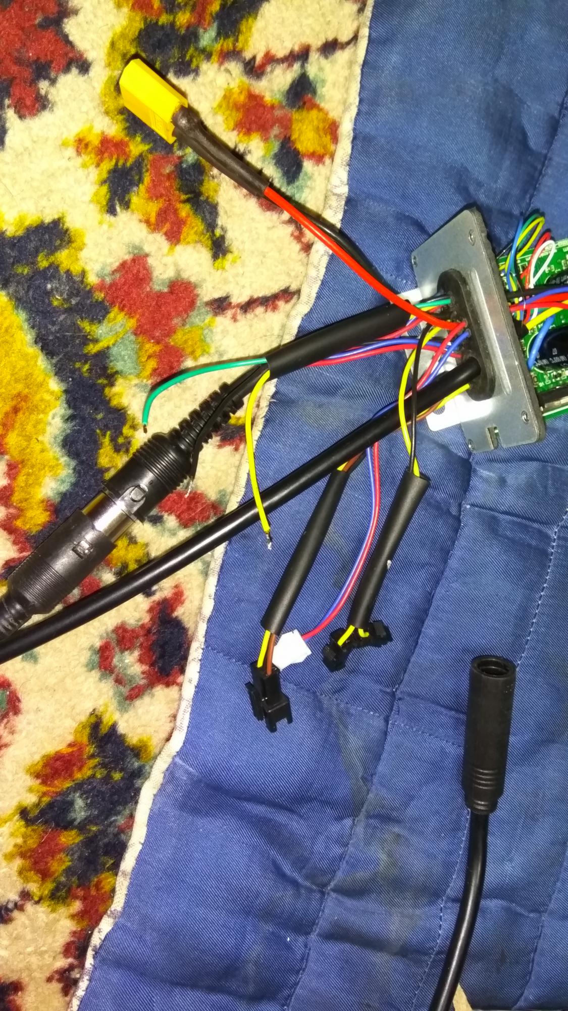

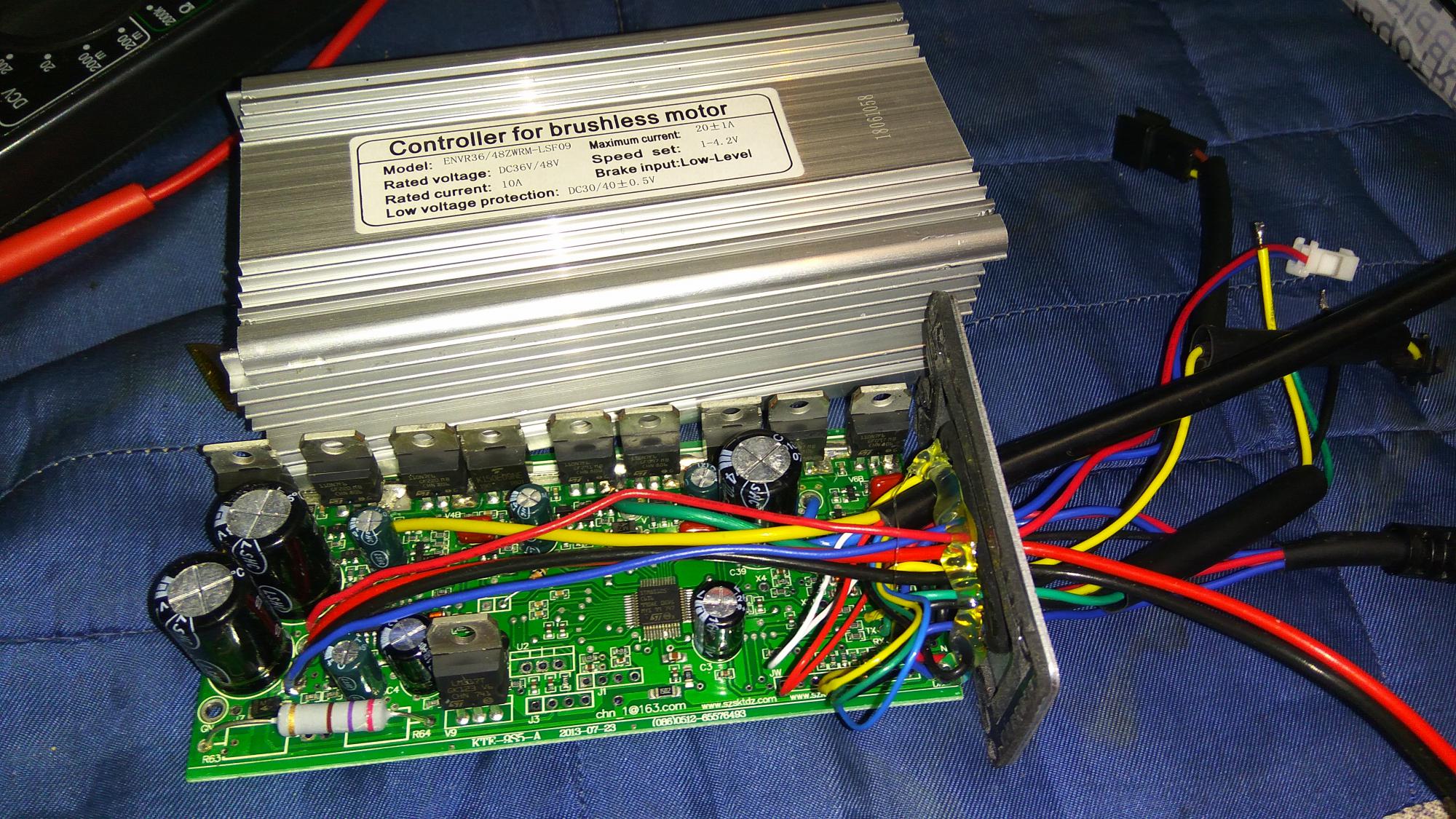

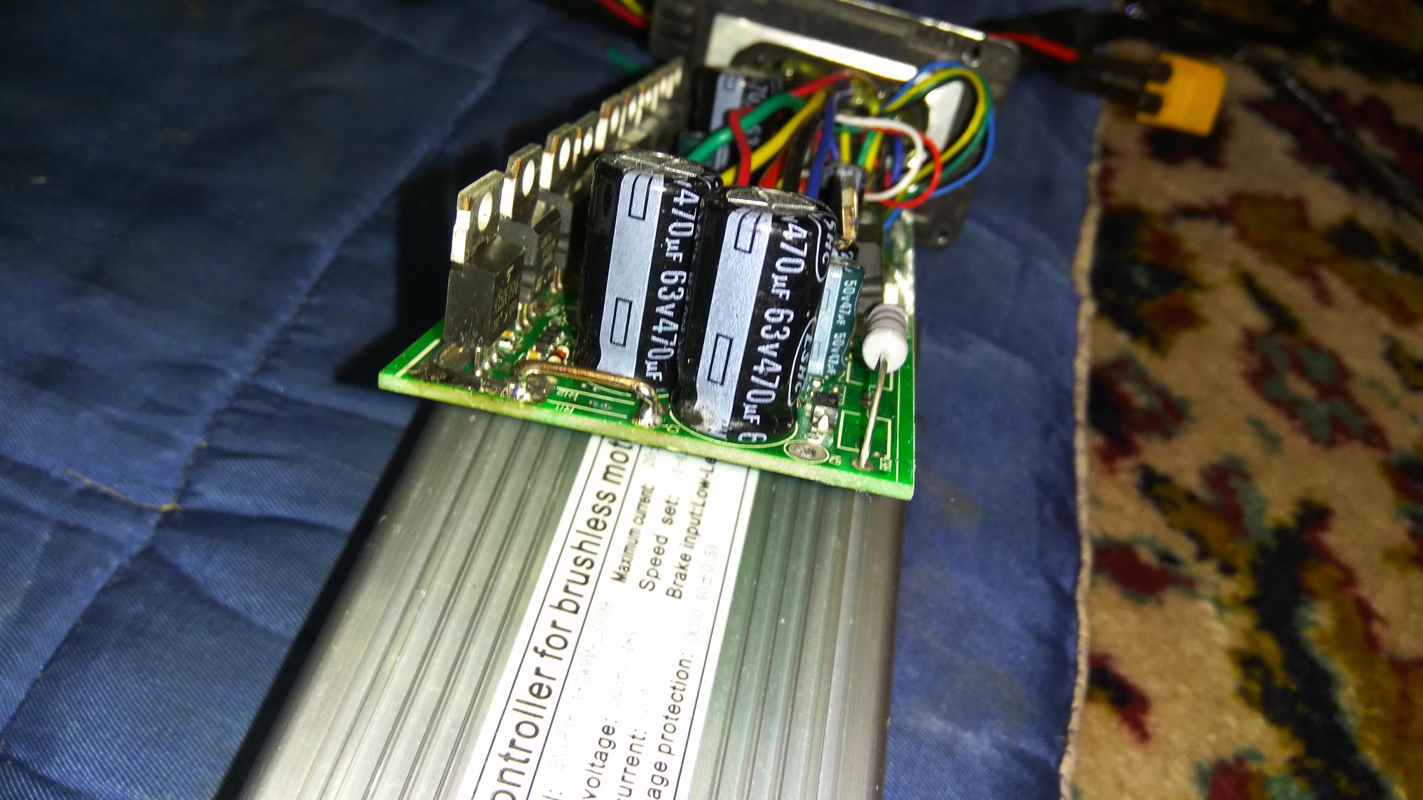

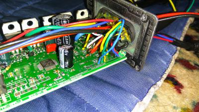

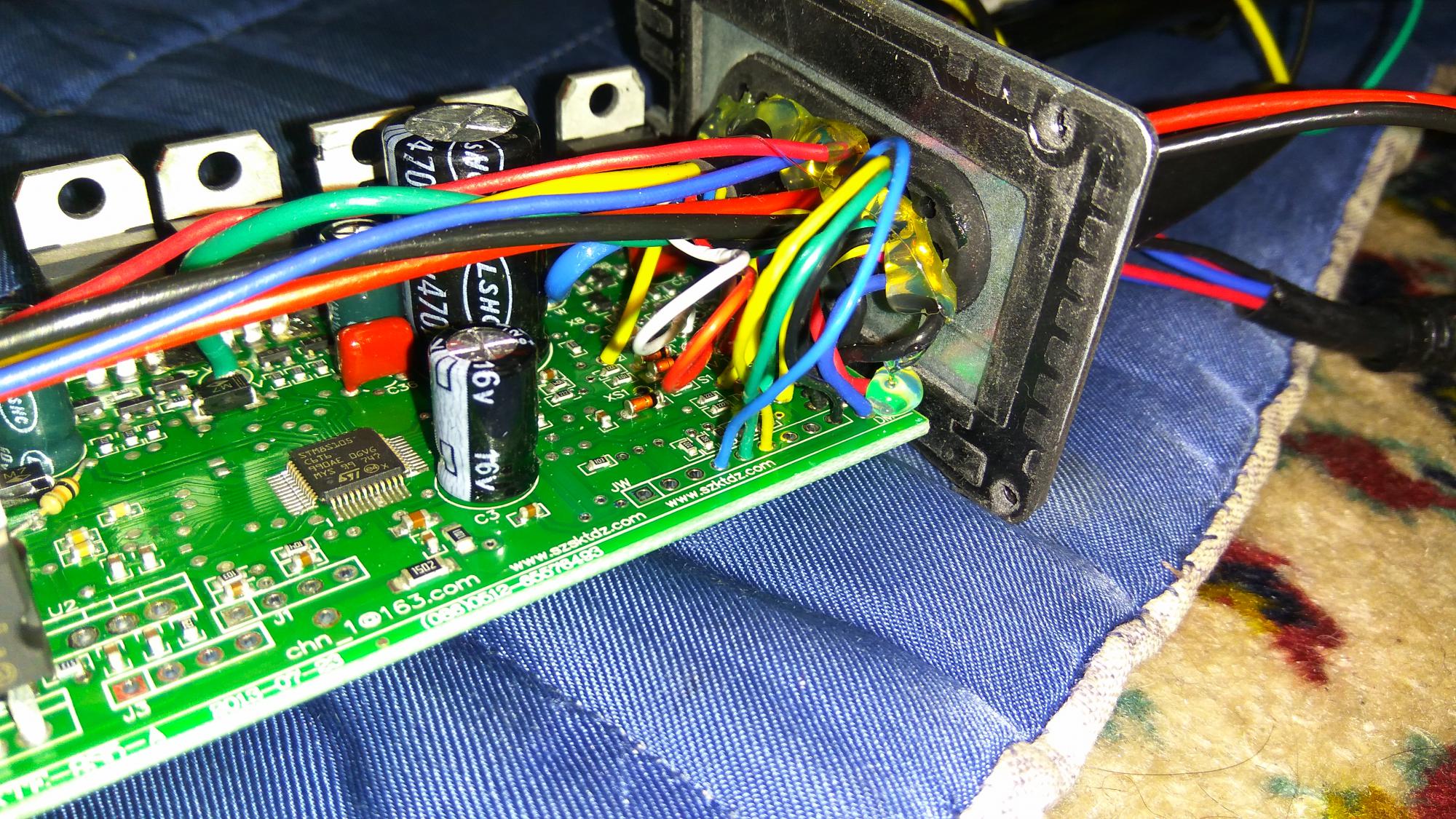

Уважаемые специалисты, знающие люди, помогите разобраться. Приобрёл недавно на ЛиФорсе контроллер  KT ENVR36/48ZWRM-LSF09 36-48В 20А (с рекуперацией).
Вчера взялся за установку контроллера, перепаял выводы под свои стандарты. Дисплея у меня нет, есть курок газа с вольтметром и ключом зажигания. На него я взял красный и синий провода от дисплейного 5пинового в дополнение к красному, черному и синему с вывода газа. Курок работает нормально. А вот скорость по ощущениям только 15 км/ч. Жёлтый с черным перемыкал - нет разницы. Можно как-то задействовать зелёный? На нем 5в промеряется. Сам пока ничего не перемыкал, боюсь. Есть фото подключения
https://electrotransport.ru/go.php?url=aHR0cHM6Ly9waG90b3MuYXBwLmdvby5nbC9TWmR2N3JxalVMeVYxNno4QQ==
Как увеличить скорость? С другим контроллером это колесо под 40 км/ч ездило.
Переговоры с ЛиФорсом ни к чему не привели.
Ощущение, что включается первая скорость (как на Куге, например).
Пробовал другие курки и батареи на 36 и 48в, без толку.
Фото контроллера:

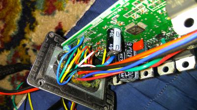

inetchik
[user]1967ivan45[/user].
Вторая фотка очень стре"мная. После обесточивания контроллера, в нем куча конденсаторов заряженными остаются ох как долго. А плата на фотке, голая лежит на ребре корпуса. Бахнуть могут кондеры куданить не туда.
Проверить все электролиты вольтметром и если есть заряженные, то разрядить их очень аккуратно и не отверткой, лучше через резистор на 1кОм. Обязательно убедиться потом, вольтметром, что кондеры разряжены до 0-1В.
Соответственно, при подключении к аккуму возможна искра в раз'еме, если нету предзарядного раз'ема или самодельной предзарядки.
SF8. B1-Р600 с ЛЖФ15S-19.5АЧ.
Мы на карте.BR, Dmitry.
1967ivan45
[user]inetchik[/user], упс! Бегу исправлять. По ускорению вращения МК есть варианты?
inetchik
#238
Может и есть, но нужны фотки читабельные со стороны торчащих проводов. Там видны всякие надписи, и обозначения. Вот надо, чтоб всех их было видно на фотках. Но до начала всех  этих действий по раздвиганию проводков, надо кондеры все разрядить от греха подальше.
Ну и продолжить в теме: https://electrotransport.ru/index.php?topic=16367.0#topmsg
Там быстрее набегуть Помогаторы, а может есть уже и ответ, или перенаправят в нужную тему.

ssilk
ИМХО, дисплей таки придется где то нарыть... Надо же как то настроить и запрограммировать.  У контроллеров с дисплеем по умолчанию могут стоять совершенно дикие настройки, неправильные размеры колеса, например... Или первая скорость.  У меня два контроллера с дисплеем, оба по умолчанию включаются на 1й скорости,  у одного из них колесо 26" выставленно и старт от педалей. Может и у первого так же было, я уже не помню...  Кстати, душилка там тоже может быть "цифровая", как например у Эльтреко иконика. Там, чтобы отключить ограничение надо комбинацию клавиш удерживать 5 секунд...

1967ivan45
[user]inetchik[/user], дисплея у меня нет, а провода красный с синим у меня замыкаются в замке зажигания. Жёлтый с черным замыкаю-размыкаю - разницы никакой.
[user]ssilk[/user], пообщался с техподдержкой ЛиФорса. Вроде и не отказали и пытались помочь, но нового ничего не сказали. Я на них не в обиде, видимо, они не знают такой проблемы. По идее, покупай дисплей и не парь нам мозги.

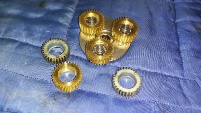

1967ivan45
Одной проблемой стало меньше :dance:
Бронзовые шестерни не очень-то и шумят. Приемлемо вполне. Датчик холла поменял, шестерни и подшипники тоже, колесо поехало! :dance:
inetchik
Графитом смазываются ?
Буду знать где брать, есть один редукторничек в области.  :-)
По чем обошлось (в ЛС) ?

Басарга
#248
[user]1967ivan45[/user], теперь осталось посмотреть, сколько проработает большая шестерня.
То, что тихая- это потому что новая, кстати. :dance: Чуть сточится- и наааачнет
Надо и большую делать из бронзы
1967ivan45
[user]inetchik[/user], набил шрусом автомобильным
kor
Графиткой вроде-бы нельзя как выяснили тут на форуме, обладает небольшим абразивным свойством.
