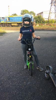

Приехала на каникулы дочь-студентка. Теперь втроём катаемся :ку: :el10: :el10: :el10: B-)

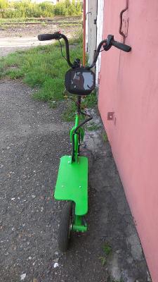

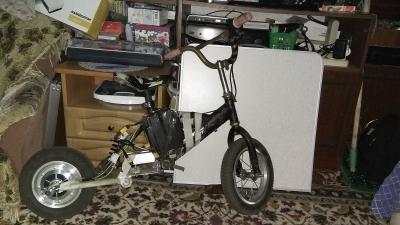

Как ни старался окультурить снегокат - всё равно самокат получается :-D
Вот такой Горбунек скотчем слепил. Первые 50 метров (не км) пройдены. Надо подключить холлы, не грех найти электротормоз. А 36в на этот проект пока достаточно.
Подключил холлы, нашел (подпаял) электротормоз, заказал на Али кнопки, отдал в работу эскизы на ось и втулки, ищу зубастую покрышку 10'.  Снегокат всё-таки собираю :pardon:

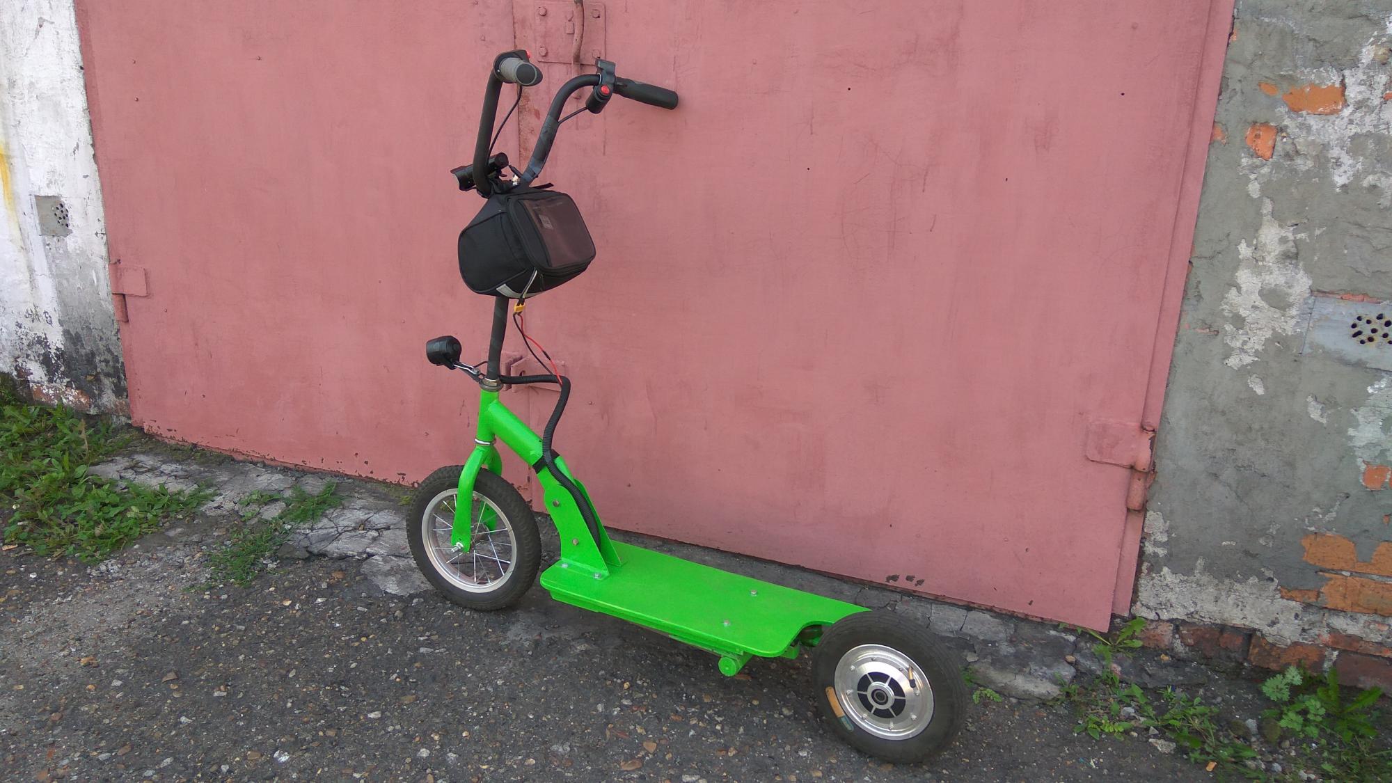

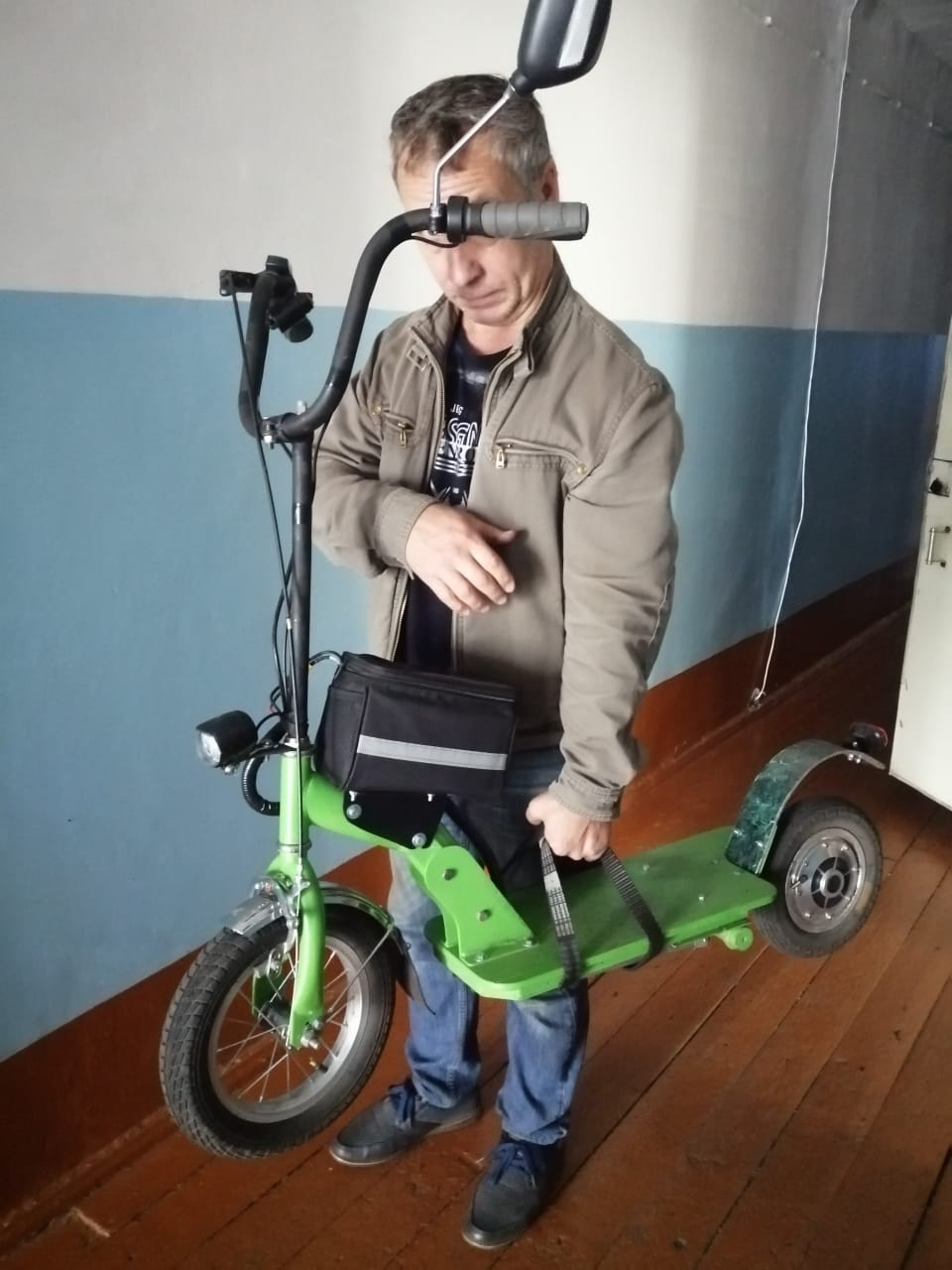

Собрал-таки в кучу самокат с МК от гироскутера.
Как самодельщик, особой радости при этом не испытал. Есть Куго м4 про - дешевле и быстрее. Купил и все дела.
Да хоть в гараже порядка больше будет, надеюсь.

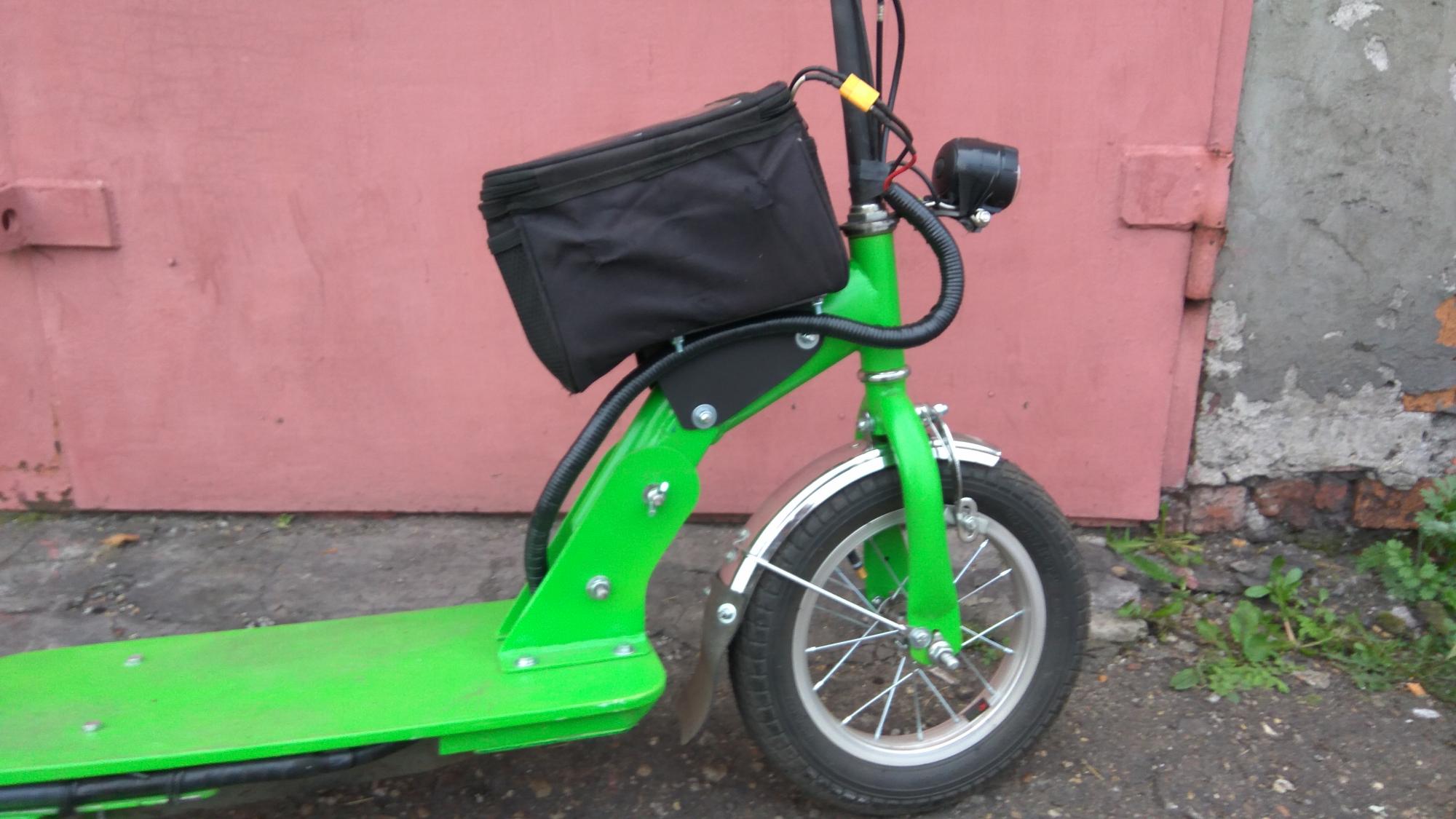

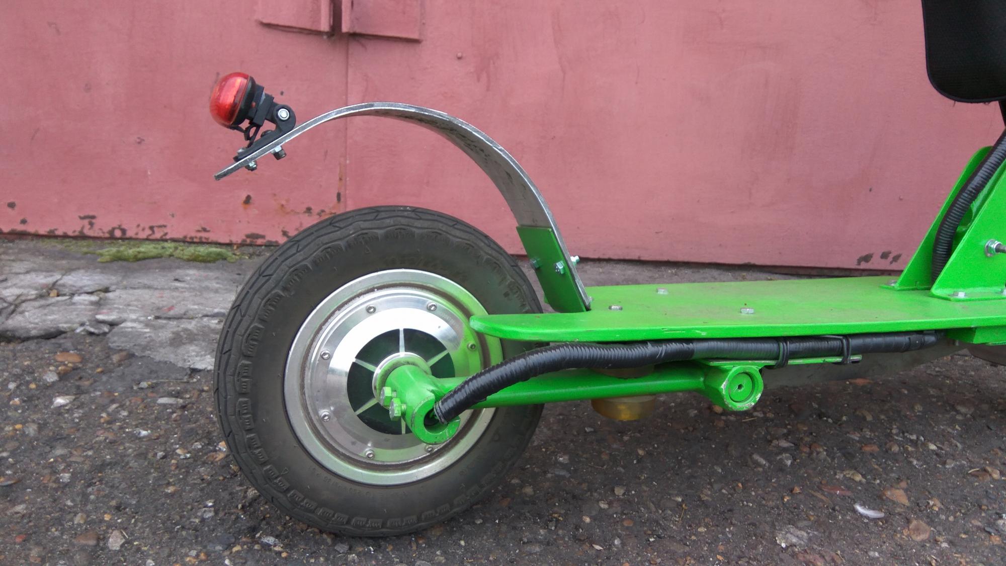

О проекте: МК 10' гироскутерное купил на форуме  порядка 2 т.р. с доставкой. Зимой пробовал ставить его на снегокат. Потом попался в руки скелет от 12' велика. Примотал скотчем, пробанул, вроде едет. Летом начал ковырять, то что получилось на фото. По часам может быть часов 30 пилил, красил, сварка (не сам), но по дням почти всё лето он мне мозг телепал.
В итоге: по весу кг 15-17, складной, в багажник входит, если не складывать, то на заднее сидение помещается. Рулится хорошо, не напряжно. Клиренс гораздо лучше Куги С2, сегодня поскакал. Подвеска только на заднее ведущее мк 10' с применением пу колеса от скейта (одно из самых бестолковых изобретений на мой взгляд). В качестве оси маятника применен болт м27, гордость Кузбасса (по малому не ходим). Рулевая колонка сварена из 3-х великов, внутри резьбовая шпилька м8 длиной порядка 700 мм. На 48в 10,4 ач едет достаточно бодро, но сын на редукторном МК 12' с таким же АКБ обгоняет меня. По опыту скорость не превышает 30 км/ч
Из сегодняшних наблюдений: пацаны к сыну подошли пока я в магазине был: "Где вы такие самокаты взяли?" "Папа сам сделал". " Да как вы это всё делаете!??"
И ещё: я обогнал велосипедистов и вслед услышал "а самокатер". Следом проскочил мой сын и услышал: "Да что это было вообще!"

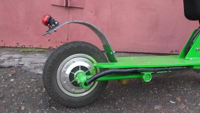

Начинается сезон дождей, грязи и крыльев. Задумался как и что делать. Посмотрел что на Авито творится вечером, а с утра поехал менять покрышку с грыжей, которая прошла не более 25 км (штатная от Actiko) и искать передний механический тормоз с крыльями. Короче, решил, что купить велик бу в хорошем состоянии за 1 т.р. с крыльями и тормозом и тросиком и ручкой проще, чем покупать все отдельно. Тем более растягивать удовольствие по сборке уже не хочется. В результате сегодня на свежем пепелаце-самокатере появился передний тормоз-клещи, нарощенные тросик, ручка тормоза под правую руку, переднее крыло с брызговиком. Оказывается, с крыльями у мелких 12' великов не всё так взаимозаменяемо!!! В плане длины и места крепления усов. С задним крылом пришлось поторопиться: темно, голодно и мутные ребята шатаются по гаражному кооперативу. Отрезал полосу из алюкобонда - привет Виталию!
Ещё и зеркало поставил.

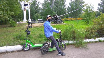

Катались по дальним районам города, нашили достопримечательность: пушку.
Ещё прикол: из колонки S-90 на первом этаже орет музыка, под окном балдеет человек 15 карапузов. Мы остановились поржать над такой картиной, но когда вся эта банда рванула к нам - тут уж стало реально страшно. Пришлось с позором ретироваться  :facepalm:
Из косяков: порвалась лямка на сумке, пришлось наскоряк скотчем примотать. Ещё вибрация в руки, колесо переднее можно приспустить попробовать. Нужно приделать ручку для переноски самоката. И вес: уже приблизился к 20 кг.
За два дня на новом самокате (без имени) накатал 32 км и ещё остался заряд. Спасибо за батарейку Денису!

Сегодня переделал заднее крыло, прилепил фонарик задний, но до переносной ручки и крепления батареи руки не дошли.

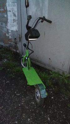

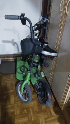

1967ivan45
Закрепил батарею, ручку для переноса поставить не получится - цт как раз под ногами оказался. Найду в гараже старый рваный трос и из него сделаю петлю-стропу, в рюкзак положу.
Аппарат радует и находит потенциальных покупателей на ходу: сегодня чувак был готов забрать его "хоть сейчас за 5 тыщ!"
Дурак- отказался :pardon:
Вес перевалил за 20 кг, но всё надёжно, железно.
1967ivan45
Поставил защиту картера (контроллера)  B-), теперь мелкие лужи не страшны, бордюры и камни.
Теперь самокат собран полностью, доработок не предвидится. Взвесил аппарат - 21 кг. Для поднятия его на этаж приспособил бошевский ремень ГРМ от kia sportage. Из гаражного хлама подошел по длине. Теперь одна рука свободна  :dance:
