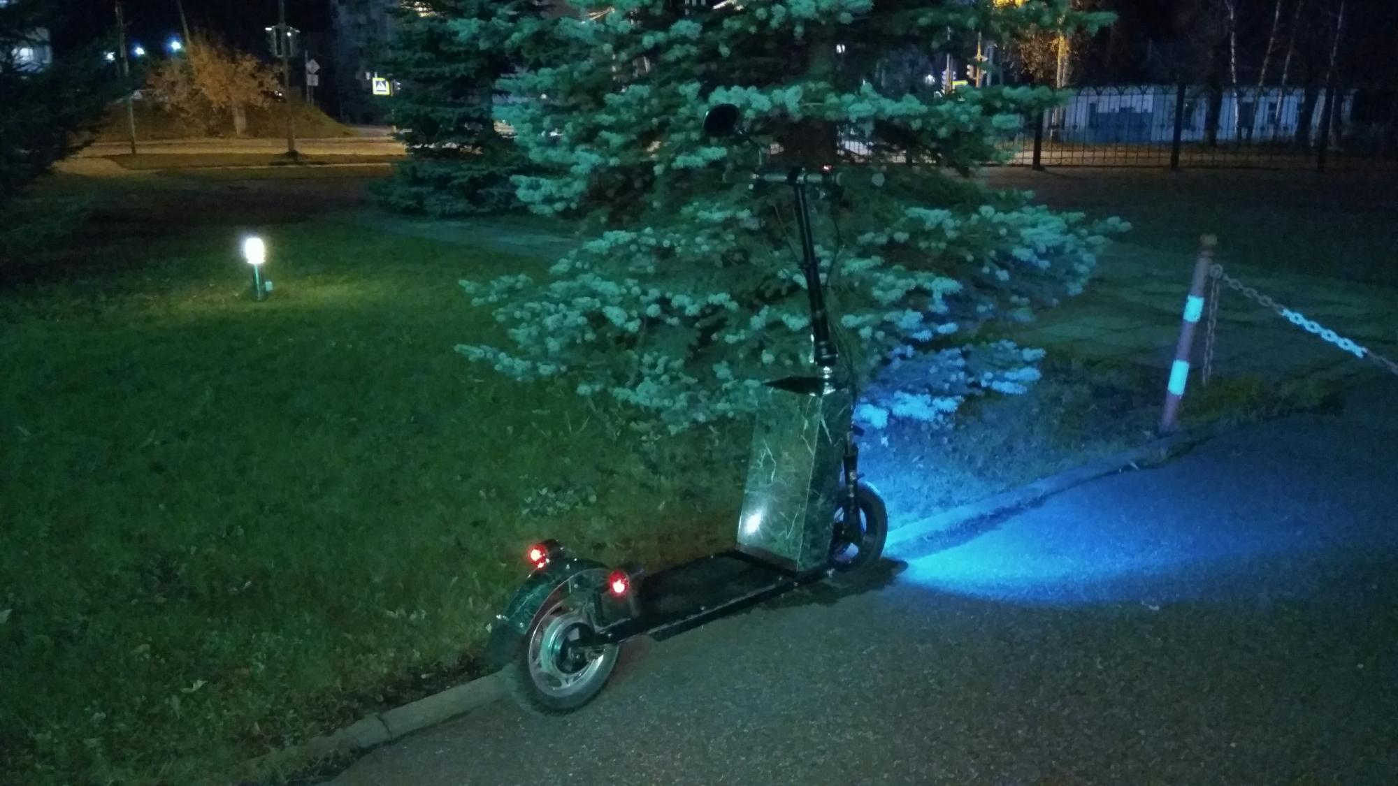

С этим редукторником бодаюсь давно и никак ума не придам. Не смотря на бронзовые шестерни МК никак не желает подружиться с каким-либо имеющимся у меня контроллером. Перебирая варианты подключения остановился на примерно 22-ом более менее подходящем. При этом без нагрузки колесо стартует плавно и хорошо раскручивается. Когда всё запаянно и собрано, результат не порадовал. Старт резкий, передний привод, колесо шлифует, нагрузка на подшипники рулевой. В моменты разгона стоит жуткий электрический вой, которому позавидует даже великий Оззи на своих концертах. Получается, стоит в гараже эффектный даже для Анжеро-Судженска аппарат, а ездить на нем стрёмно.
После прокачки моего первого "давно проданного" самоката блэквановское МК с 12 фетовым контроллером вернулось ко мне в качестве оплаты за труды. Конфиг надёжный и отработанный годами. Это и подвигло на переделку Муравья. Кроме того, передний привод для тяжёлого самоката меня никак не вдохновлял на поездки. Всегда боялся черезрульки, прецеденты были. Старт был то резкий, то его вообще не было.
Теперь привод будет задний, перед будет лёгкий, задний тормоз рекуперативный, передний дисковый. Складываемость самоката сохранилась, вес добавился. Думаю, это будет дорожный аппарат с габаритами, поворотниками, ездить на котором стоит в гермаке (давно пылится на шкафу) и с правами в кармане.
Освещение через давно купленную понижайку на 12 в. Хватит места и на реализацию понижайки под юсб ( тоже куплена и пылится).
Вроде раскрыл секрет.

Вчера доковырял Муравья, а сегодня погода предоставила возможность провести испытания по сухим дорогам.
Передние фонарики оказались ерундой: меня видно, а мне не очень. Поворотники работают очень даже ярко и информативно. Рекуперация работает, на крайний случай есть передний дисковый, очень резкий. Сам самокат располагает к неспешным поездкам по ночным дорогам, на тротуаре ему тесновато.
