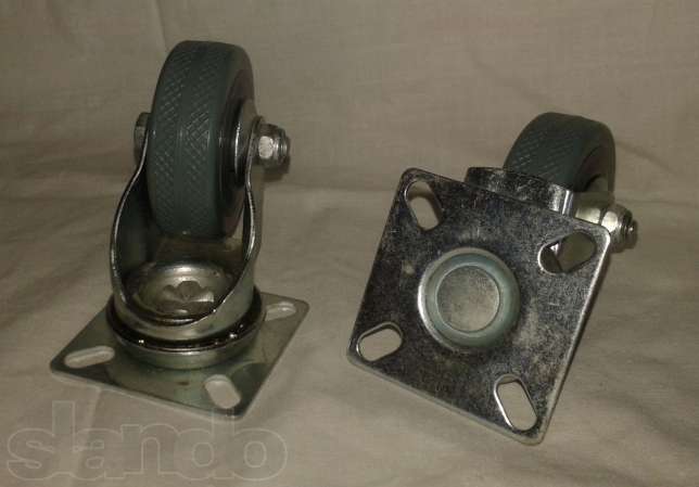

artem80883
Нет ничего. Штанга-аллю. труба, к трубе жесткая проволока, камера на изоленту к проволоке.
Супер конь
Artxaoc
Повторюсь. Видяха огонь. Расскажи как штангу такую сообразить. Пажааааалуйстаааа =)
Samsung ICR18650-30B, 21S15P.MXUS 1500. E-KROSS. INFENION 12F. + QSv3 3000. + Ядреный котроллер. + YuyangKing 7280 + NMC LG 16s1p 40ah
Агапит
Не знаю, как [user]artem80883[/user] детали  решил, но принцип у всех одинаков. Я вот так реализовал
https://electrotransport.ru/index.php?msg=494689
Кусок пластикового удилища и блин от гантели...  :-)
artem80883
#2902
[user]Artxaoc[/user], берется мебельное роликовое колесо, у него есть подшипники и правильное смещение от оси, в общем, приподнимаешь голову -камера летит вперед, отпускаешь -назад. Ролик прикручивается через пенку саморезами к самой верхней точке шлема от постоянного положения при езде. Аллю. труба уменя 2метра, диаметр 16мм., (но лучше взять 20мм)., по центру сверлится отверстие и к ролику на болт. На одном конце камера на другом шпилька с резьбой и гайками для регулировки баланса. По максимуму убрать все люфты. Трубу я распилил на две части для удобства транспортировки и тоже соединение без люфта. Распил со стороны груза.

Агапит
Мебельное колёсико - оригинально!  :wow:
Я сейчас думаю, как сделать, что бы ещё и сама камера вращалась микромотором...  :bw:
