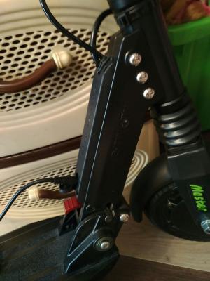

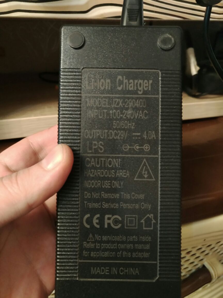

romanvl
1) здрасти всем!
2) купил S2 master ровно год назад (про ваш форум и не знал)
3) за зиму разрядился в 0 . . . .
вставляю зарядку у нее загорается красная лампочка (а может так и надо?)
ААА потом она КАК задымиться !!! слава богу на входе в том месте где 220 входят.
ну и слава богу не  батарейка )) спидометр заряд не показывает (полоски по батарейке не бегут) как было 0,1 %
4) гляньте фоту от него ли зарядка ? (за зиму мог и забыть)
5) чче я мог сделать нетак ? туда хоть шнур воткнул то ((
6)Есть кто со Владика ?
чему скорей песес ? контролеру или зарядке ((
[user]romanvl[/user], зарядку в топку, разряженную в ноль батарею ...тоже.  :pardon:
Хотя, надо потестить, предварительно. Скорее всего БМСка отключила батарею. Надо мерять напряжения на ячейказх....
Slider
Проверьте напряжение на акуме, нуля там по идее не должно быть. Разве что бмс питалово "отрубила". Тогда при подключении нормального зарядника может и "завестись" , если сгорел только он
nicomunet123
[user]romanvl[/user], разберите батарейку.
romanvl
чуть уточню !
у батареи заряд оставался 5% - за 6 мес зимы (хранил правда дома в тепле т.е.)
до "0" я сам ее разрядил (минут 10 колесо крутил вхолостую)
2) фонарик и спидометр так до сих пор работают . . .
зарядка зараза зеленым светится пока ее в гнездо не воткнешь и не дымит. . .
3) ВСПОМНИЛ СВОЙ КОСЯК !! продавец говорил - сначала шнур в гнездо ! а потом уже вилку в розетку !!
а я это за зиму и забыл ((
т.е. сначала запитал зарядку (от 220) - а потом уже воткнул в гнездо (искра бл проскачила аж)
. . . . . . так что в ФАК добавить стоит.
