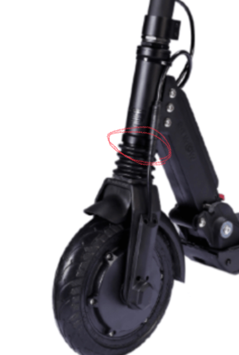

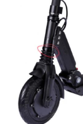

Подскажите плиз, небольшой люфт на рулевом аморте над пыльником. Всю рулевую надо перебирать или достаточно будет подкрутить сверху/снизу? Думал разобрать не ранее сентября, а пока отделаться минимумом вмешательств. Насколько критичен люфт именно в этом месте?
forummailandlogin
[user]alexpaen[/user], что сложнее, искать фото, рисовать на нём, потом описывать или попробовать "подкрутить сверху/снизу" в поиске ответа?
Slider
Попробуйте подкрутить гайку под пыльником, но несильно, т.к. закрутка уменьшает ход аморта. Если не поможет разбирать и менять втулку...

Цитата: forummailandlogin от 17 Июль 2019 в 08:43что сложнее, искать фото, рисовать на нём, потом описывать или попробовать "подкрутить сверху/снизу" в поиске ответа?
Мало еще проехал, заметил только в дороге, езжу далеко, поэтому и спросил для самоуспокоения.
Нижнюю гайку дома подкрутил, люфт заметно уменьшился, но не до конца. Походу придется раскручивать всю стойку, но видимо до осени буду ездить так.
Нижнюю гайку, под пыльником которая, затянуть до упора. Это гайка, держащая нижнюю чашку подшипника и зажимающая фланец восьмигранной втулки. Мало того, её рекомендуется вообще на синий фиксатор резьбы посадить. Регулировать подшипники рулевой только верхними гайками.
