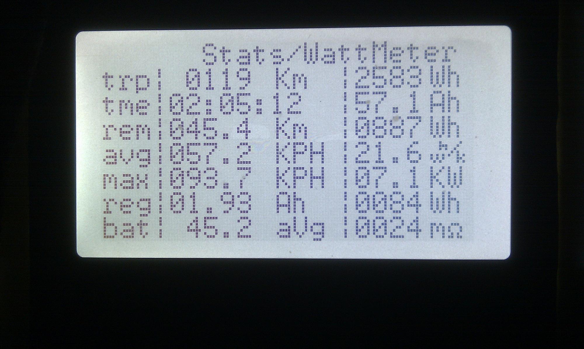

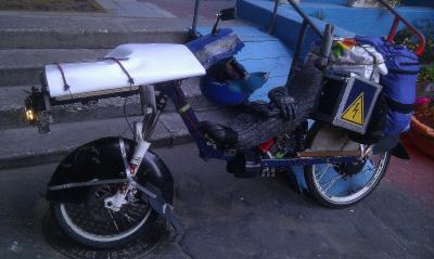

На выходных ездил в деревню.  На обратном пути было необходимо довезти "лист тонкого пластика" и немного огурцов+катрошечки.
Скомпоновал всё вот так:
Так же вместо обещанного встречного ветра был полный штиль, и температура +27°. Расход меня удивил, даже несмотря на жару (сколько десятков раз ездил этот путь туда/обратно, есть с чем сравнить). Ехал почти всю дорогу на 60 и был чаще в киловатте. В химках заметил, что ещё почти пол бака осталось и решил немного прибавить. Вот получившаяся статистика:
Видимо, отсутствие двух ям/впадин (за передним доп аккумом перед дождевым козырьком руля, и за плечами перед сумками) весьма положительно сказались на аэродинамике.

Электролигерад-"Бешеная кровать" -110 + км.ч.,   батарея- NMC-88.2 В.,  80Ач., контроллер- ЯК -24 фет,  273-й монстр., вес-100 кг.  300 А - батарейного,  500 А - фазного.
21Втч при средней 57 - это мегакруто!
У меня такой расход (на МТБ с прямой посадкой) получается при средней  - 36км/ч.  :~-(
