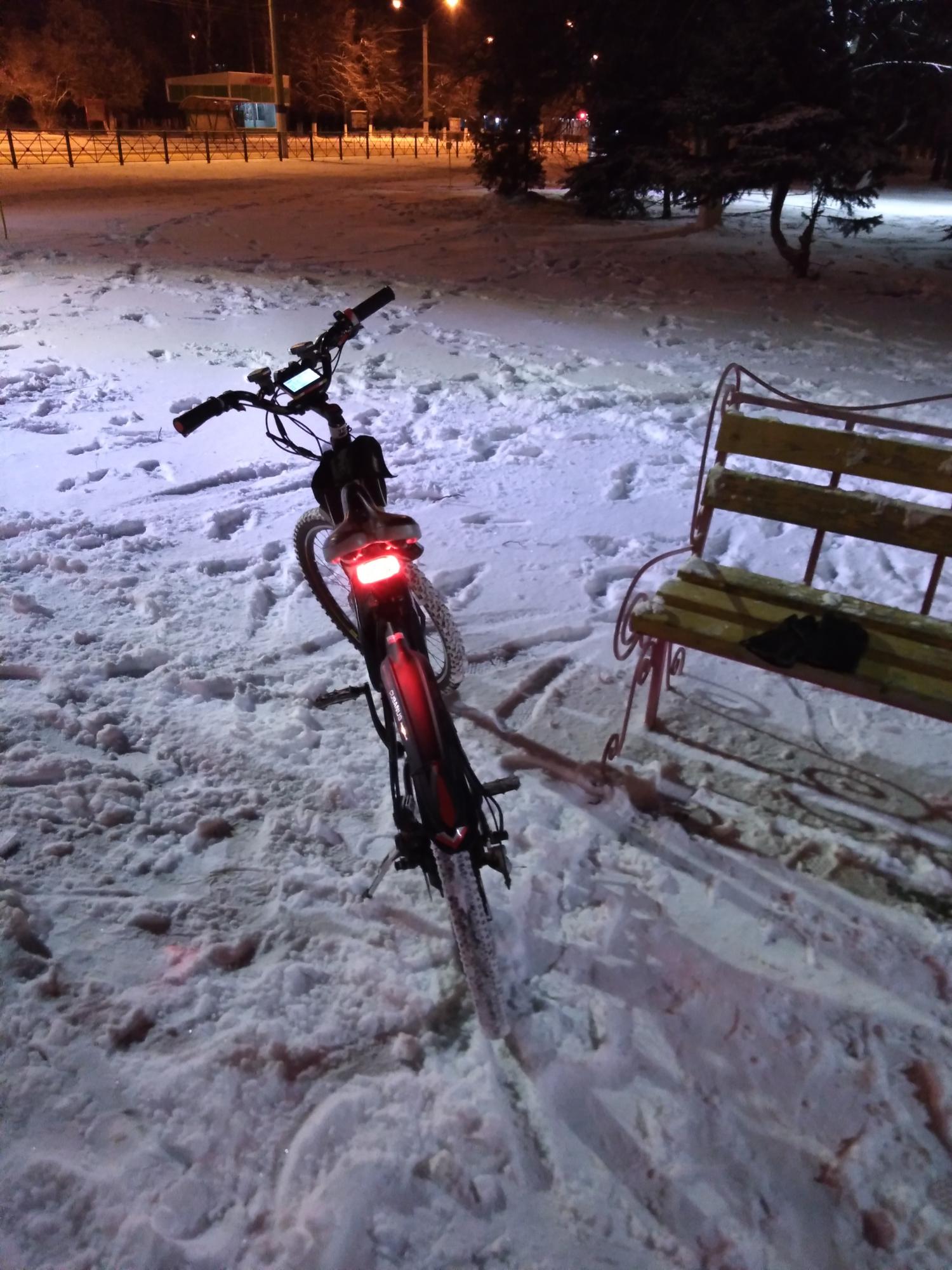

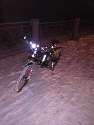

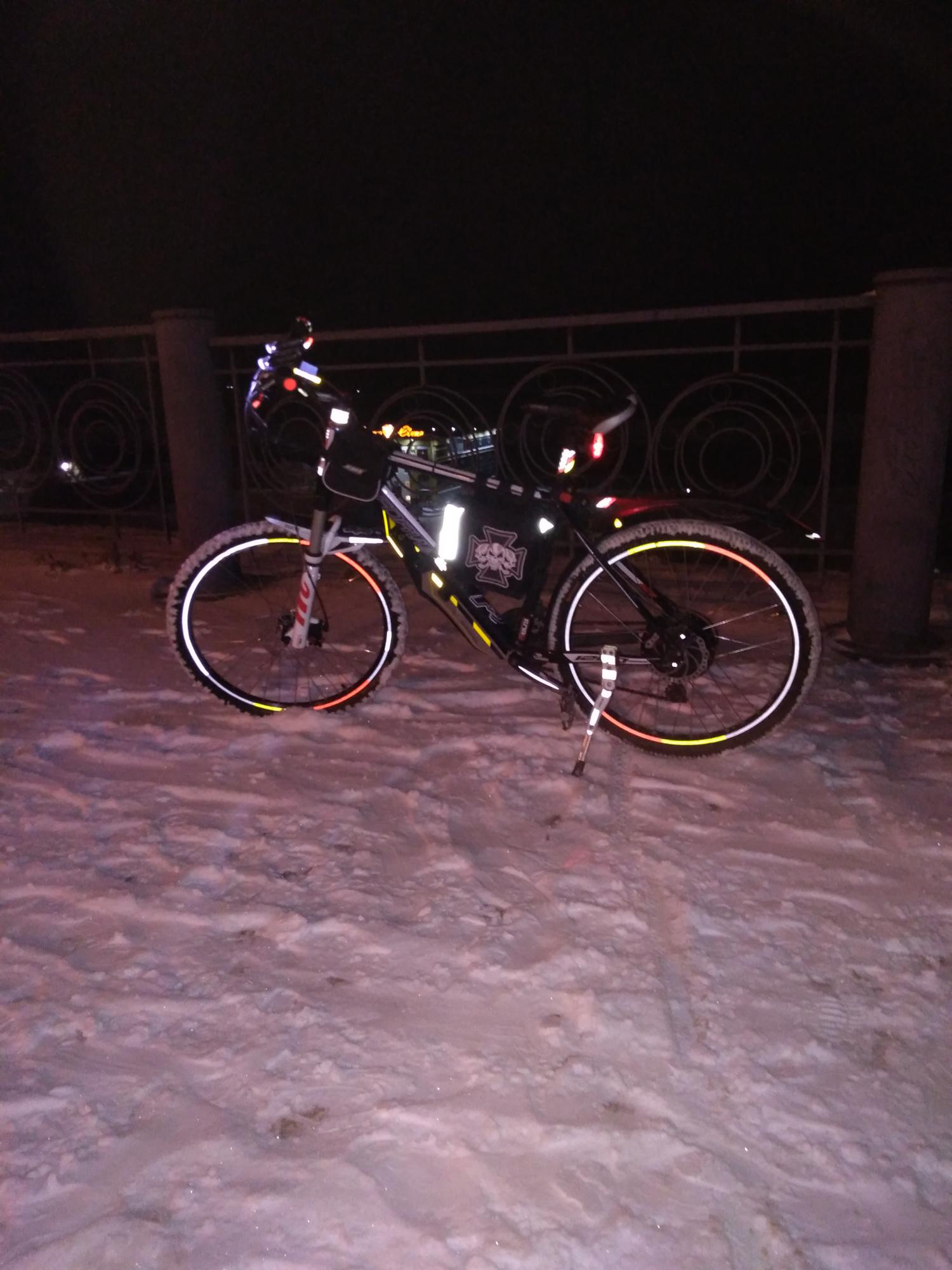

Олег Седой
#813
Вот и профиль и анфас. Зеркала у меня отродясь не было : унылая затея, не помогает, расстояние скрадывает. Башкой лучше крутить.
А за совет спасибо, куплю.
SHURENS2
Уважаемый, вы очень рискуете говоря "Зеркала у меня отродясь не было : унылая затея, не помогает, расстояние скрадывает. Башкой лучше крутить."  Будет ли у вас время крутануть башкой назад, когда увидели на скорости перед собой яму, и вам нужно уйти влево ? И успеет ли обгоняющий вас нажать на тормоз ? И хороши ли у него тормоза ?
Все ваши блёстки не стоят одного зеркала.
