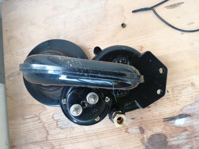

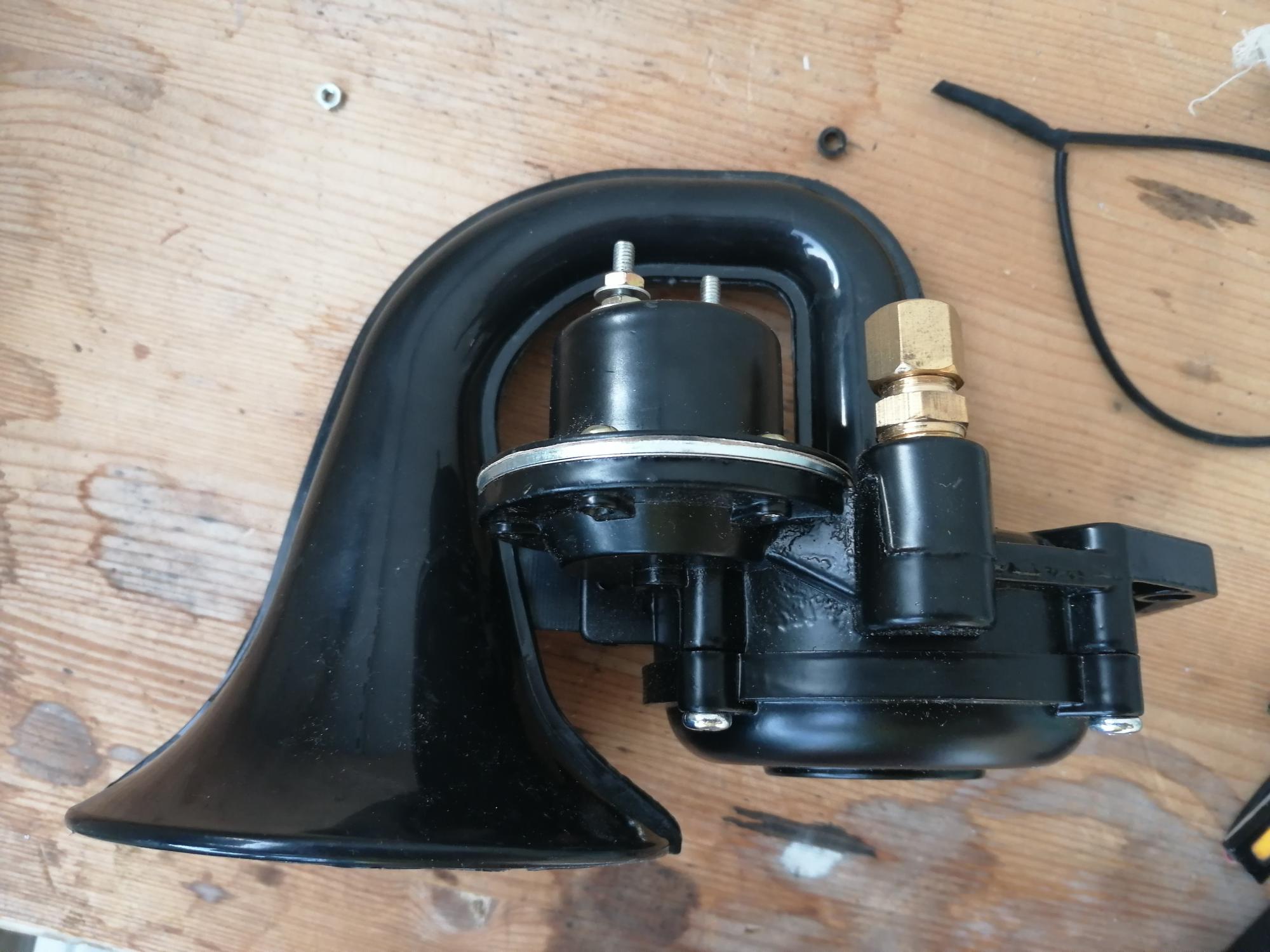

Приехала новая игрушка с Али, пишут, что работает также от 12В, однако только слегка щёлкает, куда копать? Есть разница в работе от 12 и 24 вольт?
Судя по фото и наличию штуцера - он только и будет щелкать. Там просто электромагнитный клапан, что бы работал нужен подвод сжатого воздуха.

[user]SteelWolf[/user], ха, кажется вы правы, я думал он комбинированный, из описания не было ясно, что он пневматтческий  ;-D

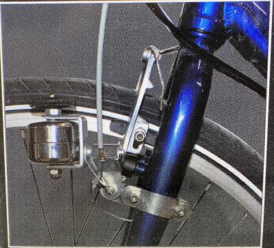

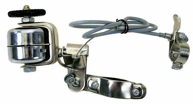

Кому дёргать лень, есть дедовский способ, без электричества...
TOM
[user]Stanislavchik[/user], Это что, разновидность механической мини- сирены?
