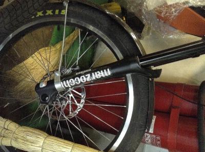

Таки съездил на соколя щупать колеса и резину...  O_O
Одно расстройство из 100 штук что перещупать нормальная толщина боковины наверное у штук 5-ти!!! Напомню щупал "злую" резину 24х2,1-3" это расстройство.
Посмотрел обода, неплохие обода у веломастеров, мне понравились.

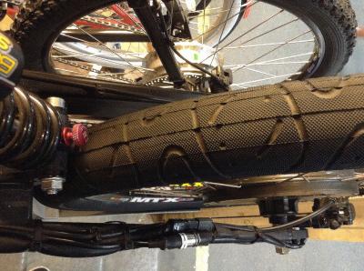

У них же стоит вел с крутейшими карбоновыми крыльями, сфотал не таясь:

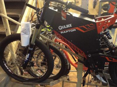

еще видел раму раптор, ширина у короба раствора 160мм что радует, лифера влезет много и плашмя, а не на ребре как у меня.
А вот хваленые хуквормы мне как то совсем не понравились... Че в них такого я не понял. И даже пугают отсутствием какого то протектора.
Мтх 33 обод 24 стоит 600р, можно брать, ток вот дырок в нем 32, на 36 ненашел, да и не смотрел, у веломастеров были вроде.

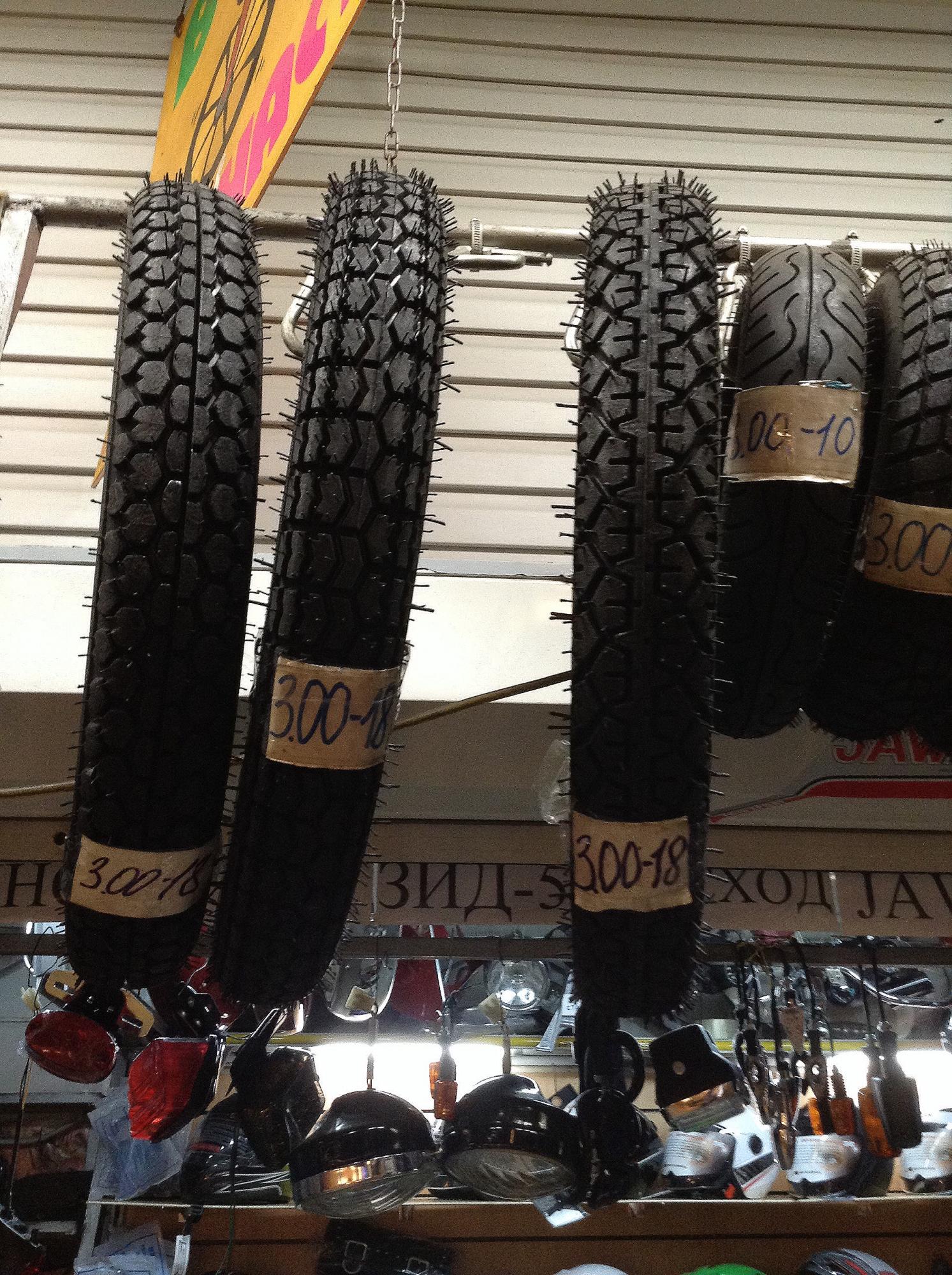

Вот неплохая резина, попалась прямо сходу, но она мото и тяжеловата....
Короче эпопея с резиной и ободами нихрена не кончилась.... 18 мото с 3" резиной маловат диаметр на мой взгляд... Да и померил сейчас, не лезет и 18х3" :-(

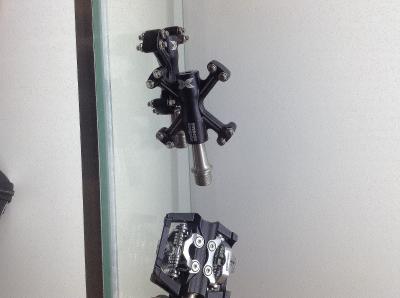

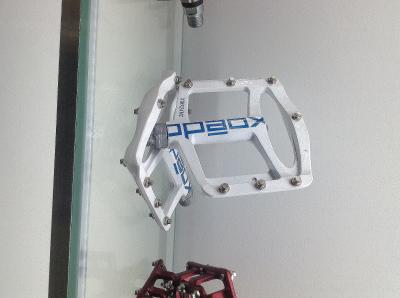

Вопрос педали взять такие :
Или такие:
Чисто чтоб ноги было зацепить

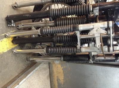

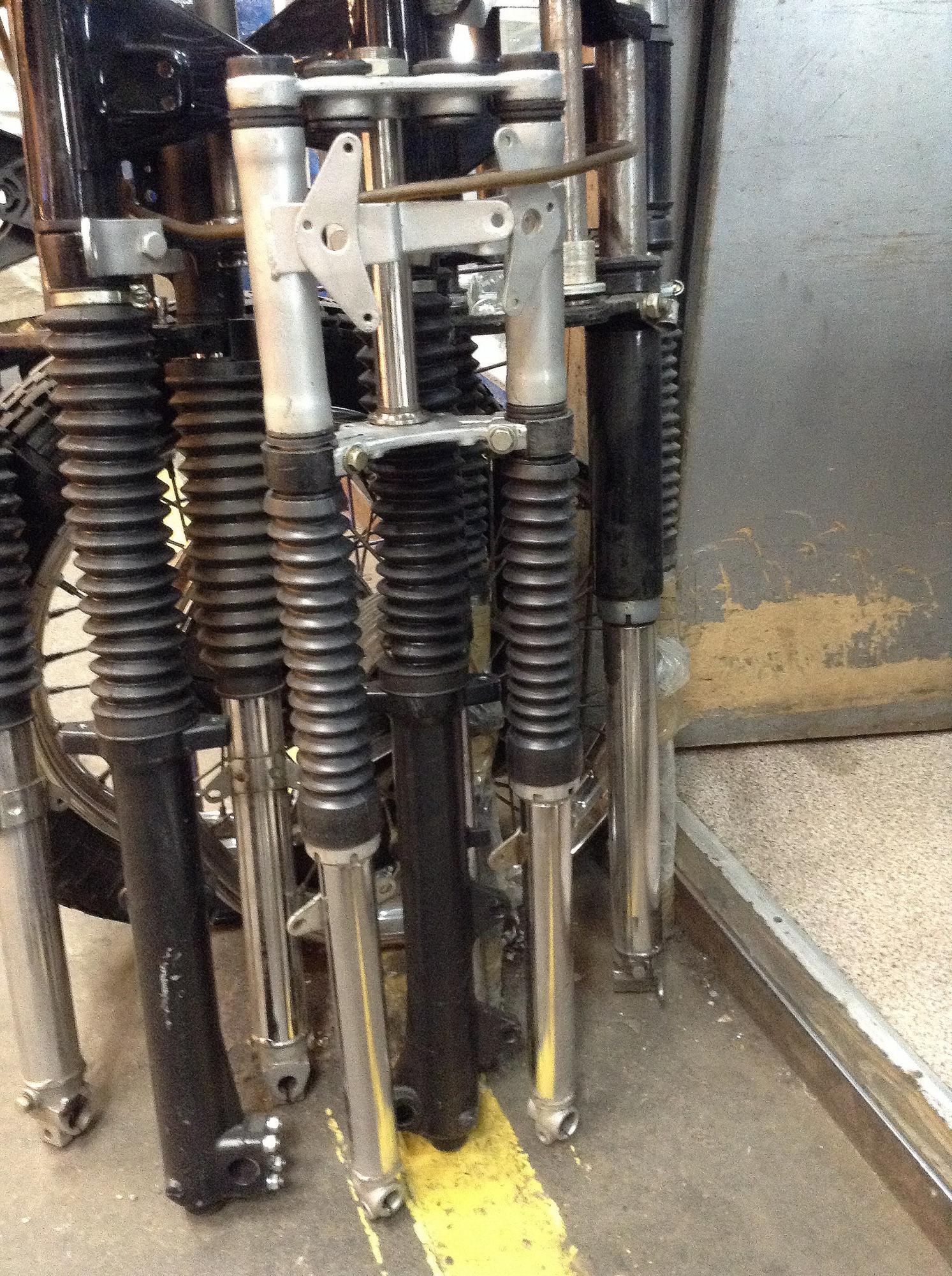

Бонус мото вилка не очень тяжелая и плюшевая за 5к

это не цена, это размер в дюймах же, 3.00 на 18 обод
Hizheka
А, ок, слегка тупанул.
Если что в зените через дорогу такая резина стоит 1500.

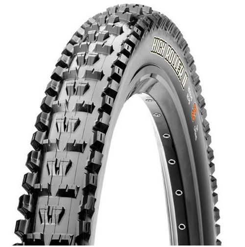

Вариант 1: Maxxis HighRoller 2,5 - перед-зад

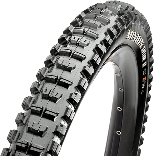

Вариант 2: Maxxis Ardent 2.4 - перед, Maxxis Minion DH F/R 2,5 - зад

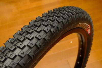

Вариант 3: DMR moto Digger 2.35 - перед - зад
Буду признателен за мнения, если таковые найдутся. Спасибо.
andreym
Это все велопокрышки с тощими стенками, гряземесов не парит толщина стенок, момента у них на колесах нет, как и гири в колесе.
Из зубатых соверую искать нокиан газза 2.7-3.0 или хало контра 3.0
если потощее надо то смело брать Nokian Gazzalodi 2.3, если найдешь :)
из сликов лучше хукворма сложно что-то найти. Но под него рекомендую кенда кинипшн, ложится внутрь отлично и работает как антипрокольная лента.
