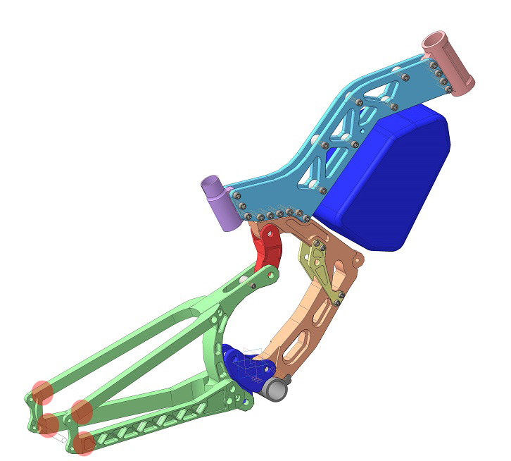

Вопросы:
вы продумывали, просчитывали как шпильки поведут себя в сопряжении с рулевой ? (я знаю что болтовое крепче сварки, но это верно для строительных конструкций где динамические нагрузки совсем не такие).
Как будет выполнено соединение в красных кружочках?
Все фрезеруется из толстенных болванок, какая толщина, если не секрет?
МК или  мид, и где будет мид если мид?
Не совсем понял работу задней подвески, а если понял, то какая длинна у амморта по осям, 70-100?
У вас настолько крутой фрезер что выточить красненькую деталь ?
А вообще "УХ"!!! :bravo:
Завидую: Шпильки при наличии халявного фрезера удешевляют конструкцию раза в три !
Не понимаю зачем брать металл на тао, если мы этот металл им же и экспортируем ?? Неужели дешевле чем на металло базах?
Да и у вас если есть фрезер наверняка должно быть много "технологических потерь" на работе

cncfreak
Цитата: Unhis от 17 Июль 2015 в 12:15
вот где кружочки красные, там будет штырьковое соединение и сварка, но пока едет металл, может чтонить придумаю. понимаю, что это слабое место.
вместо шпилек будут прецезионные титановые винты с обеих сторон. люфтов не будет нигде.
длина амморта 240мм. на первое время от питбайка, потом меняя желтые ухи можно поставить любой длины.
все бетали сделаю без проблем. в наличии 5 осевые центры.
верхняя часть толщиной 12мм две штуки. оранжевая часть 44мм толщина и основание маятника из плиты 50мм.
нижние перья 30*20 но там под утолщерие будет, перечерчу, верхние профиль 20*20*3
вот так подвеска работает, с прогрессией
youtu.be/KkUAOJmJ2BI
ferum
Хребет не слабый получается? Мне кажется, стакан рулевой будет гулять относит подсндела и подвески с МК. А маятники из алю от внедорожной техники весят дофига!!
Какая ширина между хребтовыми пластинами?
cncfreak
расстояние 20мм + 2 пластины по 12мм. между пластинами проставки от гуляния.
а чтоб не гуляло, часть нагрузки возьмет каркас батареи. на эскизе видно отверстия сверху и снизу. батарея быстросъемная и будет как рычаг держать раму снизу от складывания и растягивания.

cncfreak
#265
Цитата: Unhis от 17 Июль 2015 в 13:01
Зеленая деталь долбит амморт :)
это черновое видео, всё подправленно))  там и красная часть упиралась в оранжевое основание.
ну и когда приедет амморт думаю еще придётся что-нибудь подправить после снятия размеров.
потом то велосипедная воздушка будет, они меньше в диаметре.
* кстати на эскизе запректирован диаметр 70мм тонкими линиями + запас 5мм сверху. а увод уха верхнего на маятнике не большой.
