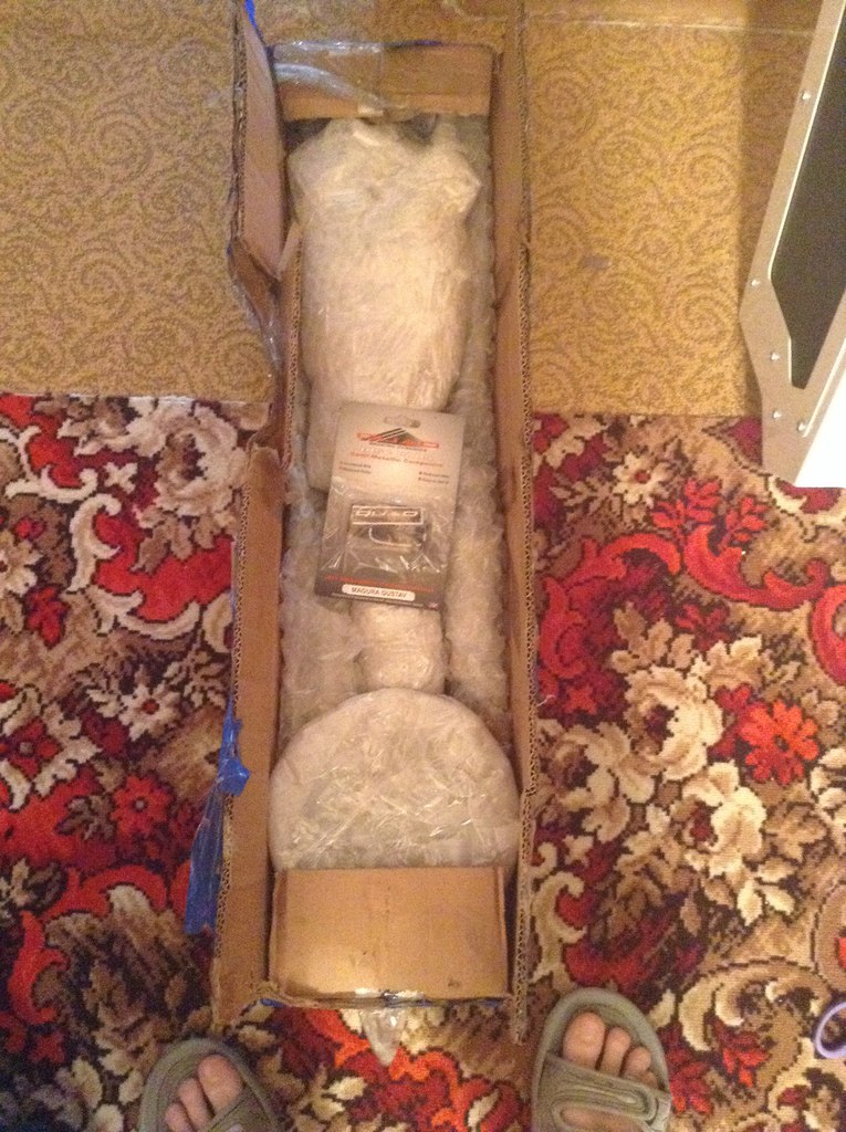

Таки приехал ПЭК  :dance: :dance: :dance: :dance:
В понедельник до 12, как и обещали!
Итак, открываем !
Упаковано с любовью :)

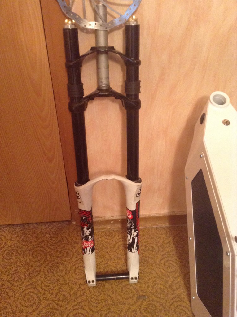

Вот ОНА !  :wow: :dance: :dance: :dance:

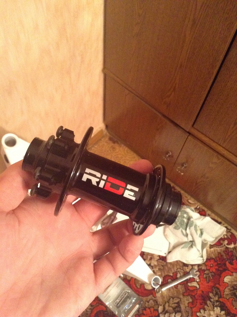

Втулка рэйд (Рэйдерс оф де сторм... туц тум дум дум)

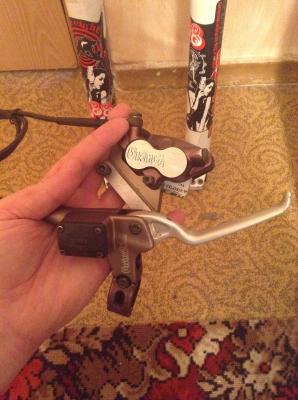

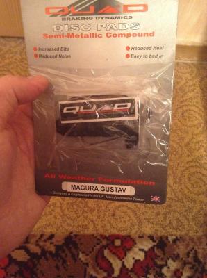

Тормоз Густав Магура с приложенным суппортом - спасибо !

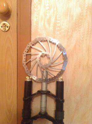

Ну и диск :)
И за все это добро низкий поклон уважаемому старожилу, пусть его дорога будет легкой и приведет его к желаемому!
Спасибо!
Отдельное спасибо за суппорт тормоза, запасные колодки и пружинку
