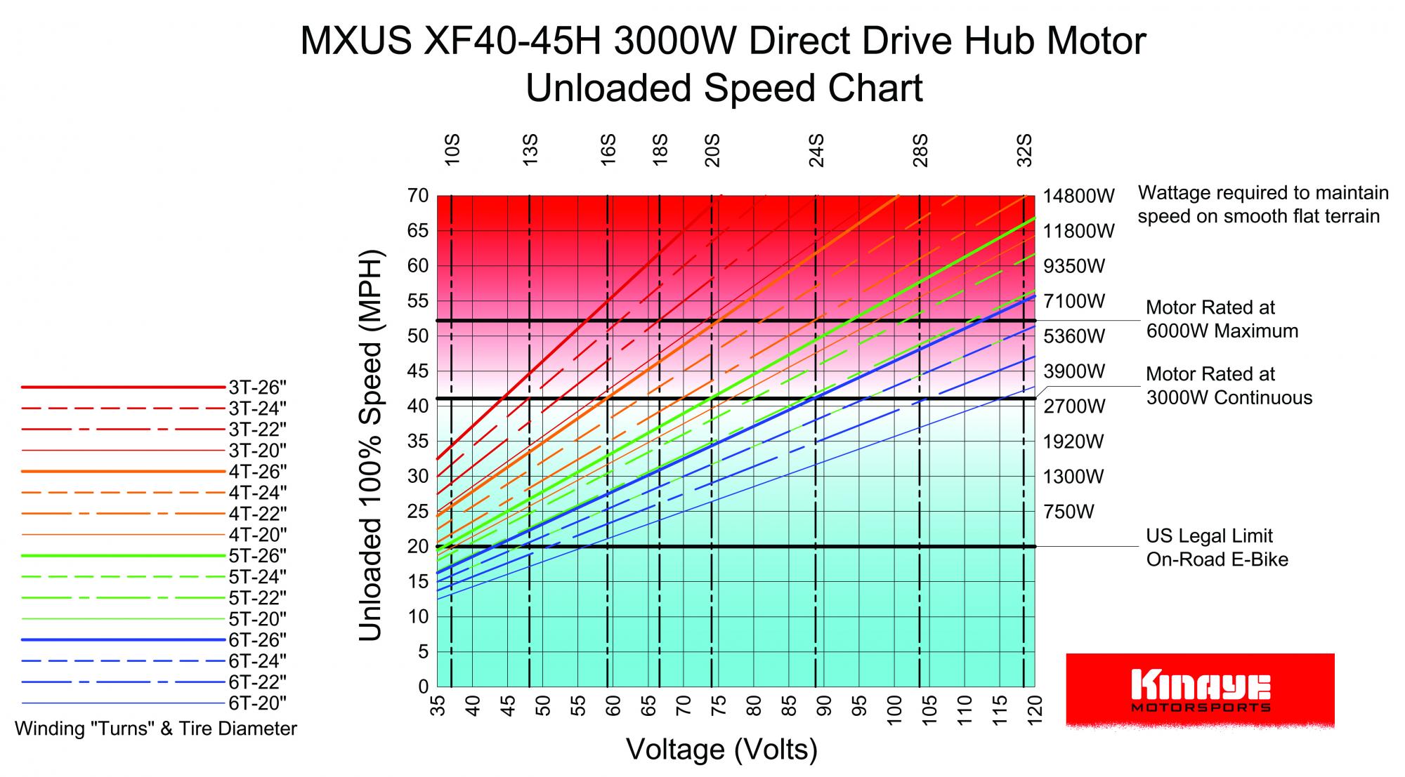

Я еще раз напомню, что 4 кВт с 20S LG HE4 не даст средней точки в 3,7 Вольт никак. И даже 3,6 не даст.
Если ты купишь на зад 20" мотообод, то это будет порядка 24" вело.
Судя по картинке у 3-виткового мотора для 70Вольт больше половины рабочего диапазона будет находиться за пределами 42MPH/3кВт.
у 4-виткового для 70В максималка будет 45 MPH она же 72 км/ч.
Берем симулятор ebikes.ca, забиваем твои данные и смотрим график для 4-виткового и 3-виткового:
Видно, что 4-витковый более эффективный, тянет лучше, но на 50 км/ч будет упираться в обратную ЭДС и не давать ввалить больше 3 кВт. Собственно, далее эти 3 кВт будут постепенно сходить к нулю до максималки в 60 км/ч, на которой можно будет ехать вкачивая 1,8 кВт в безветренную погоду. Далее для большей скорости надо уже наращивать напряжение батареи или покупать Infineon/Max-E с OVS и наращивать сдвиг фаз и ток.
Короче, 4 витка лучше, но «неедет» от 50 км/ч, максималка 60 км/ч. Если стоит цель быть а-ля мопед (не ездить больше 60 км/ч) — этот вариант эффективней.

[user]xek[/user], конечно прав, три витка быстрее
но калькулятор какбы намекает, при этом расчет ведется для прямолинейного равномерного движения
system a 3 витка - дистанция 25км  перегрев 13мин
system b 4 витка - дистанция 50км  перегрев никогда
к тому же есть видео где e4bike на своем наборе мощь(миникроха 4в, марк2 и батарея 72в едут 75км/ч). Видимо контроллер имеет небольшой встроенный "ovs"
и потолок скорости получается  выше 50км/ч
да и в городском режиме старт.стоп 4в меньше греться, лучше ускоряться.
