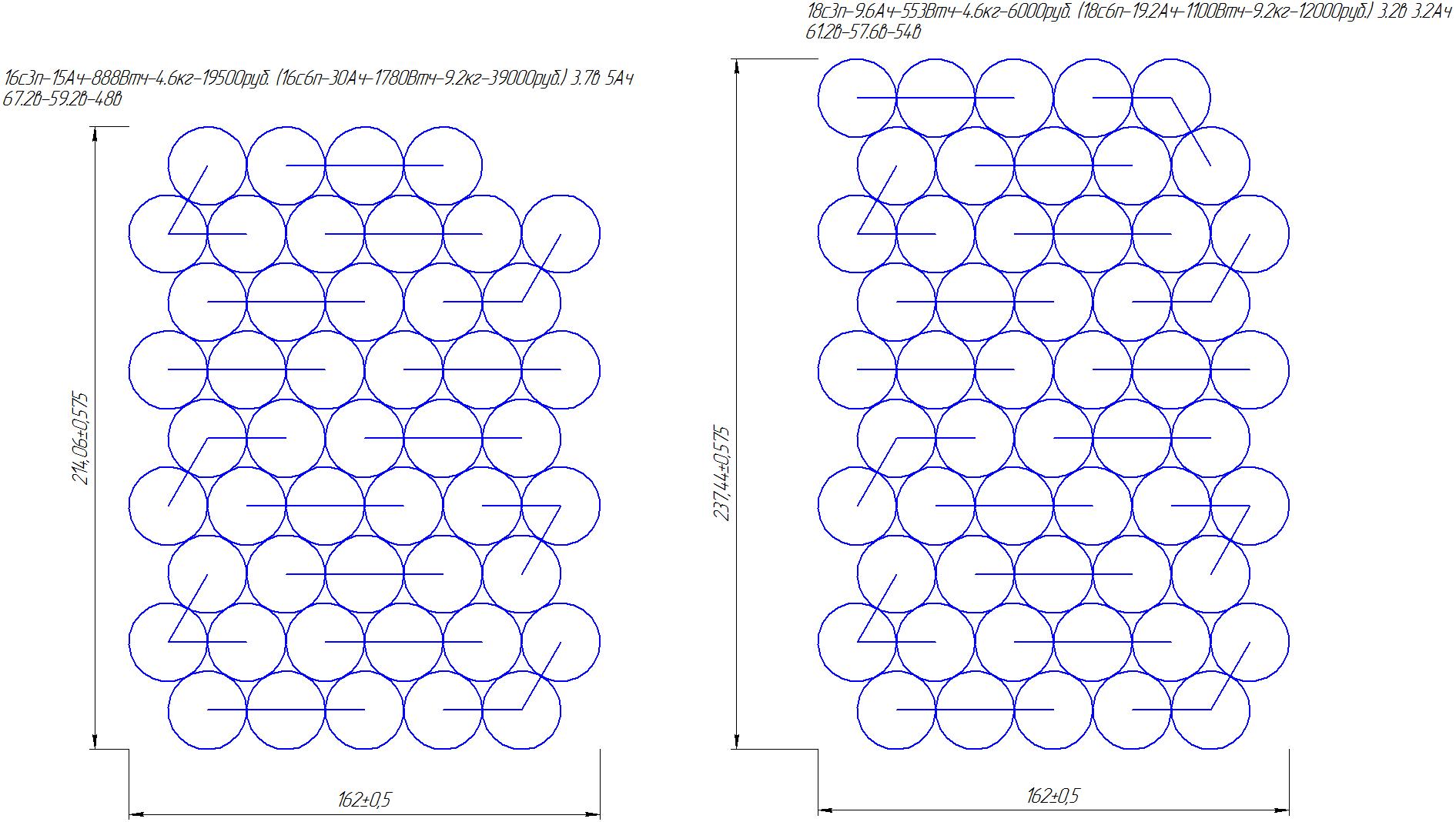

cncfreak
[user]Unhis[/user], а я вот ломаю голову между ли-ионом и лифером.
вот накидал примерно. для 3п толщина 70мм, для 6п толщина 140мм будет.
лифер по цене заманчивее.
и то и то до 60 ампер смогут отдать долговременно.
Unhis
Какие конкретно элементы?
На деле, в теории то есть, поскольку я, как заметил уважаемый _claw, теоретик, в 9,6 кг помещается 4,2-4,8кВт, а не 1,1...
даже за 12к р мне 1,1 квт не нужен...
Поскольку я могу получить за 12000р 4,8 квт липоля или, если вам, как и мне не нравится липоль, то за 24к можно получить 4-5 кВт лифера (категории Б правда).
Под какие задачи батарейка? И зачем снимать с нее "60а долговременно", если это будет для нее впритык?
На левой картинке - ионки, неплохие, по цене (сопоставимы с ценами отечественных продаванов) и емкости, надо смотреть дадащит...
На правой - никакой лифер, дешевый только... норм батарея из него займет оооочень много места, если не сказать - все. Есть более удобные аналоги...
хотя... присмотрелся, нормальный такой лифер! только подозрительно дешевый...
если сможет отдавать 2С долго - то по моему лучшее, что я видел!!! жаль 140-150мм (с напайками) никак мне в раму не полезет.
Нужно учесть что форм фактор 26650 - намного крепче всех кирпичных лиферных пакетов. Странно что вес при этом меньше.
Таки батарея из этого лифера 24s6p - даст почти 1,5квт, на 2С 3000вт, что неплохо т.к. вес при этом будет 12 кг (неплохо для 20Ач) и это счастье за 16к рублей!
Прикинул... интересный вариант... надо смотреть датащит

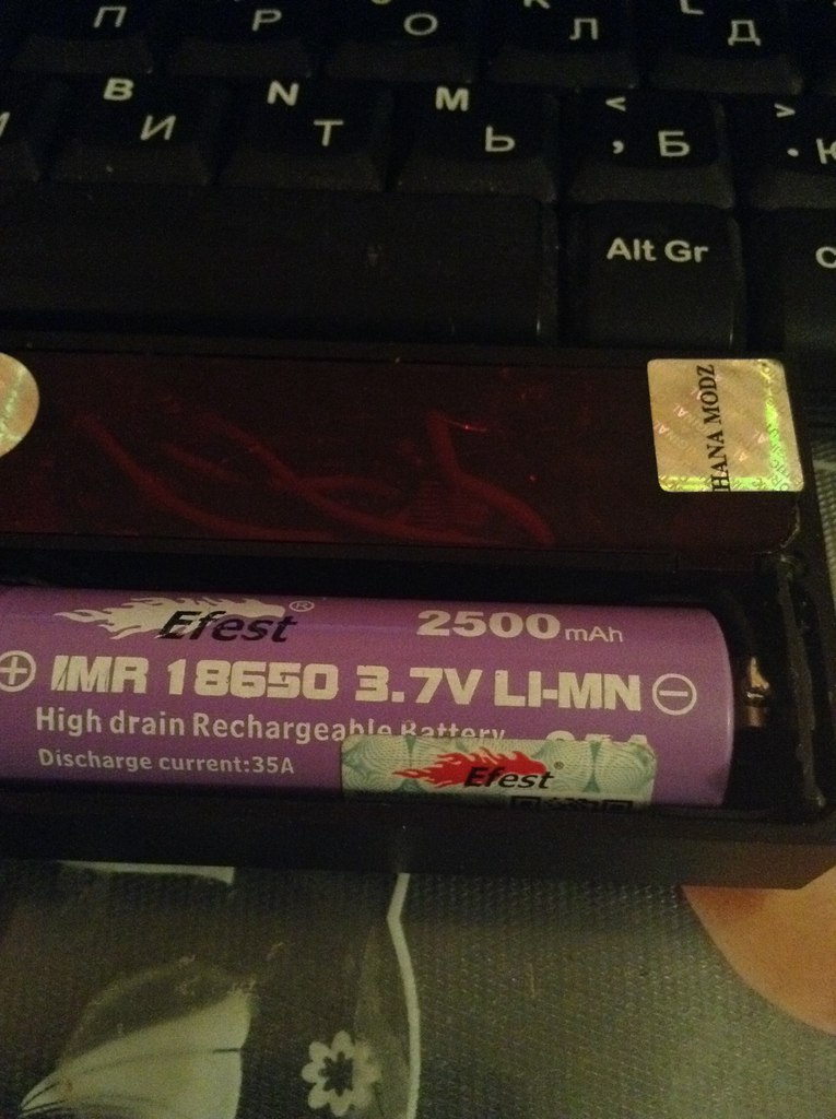

Unhis
На самом деле частенько поглядываю на банку в моей сиге...
пользую уже год, просела да, но пользую я ее нещадно, в режиме кипятильника в прямом смысле этого слова.
alexandrFox
[user]Unhis[/user], я  не читал никаких ваших таблиц. просто я прочитал выше сообщение где вы написали про 4,8 кВт за 12 тыщщ...
Вчера в 21:49:59
X-project
Hana modz от клoпур, одобряю  :wow:

Отличнейшая тема! И незаменима для генезисов, ибо они при сабоме парятся на 7ватт.
Но не отвлекаясь от темы батареек, скажу:
До этого этот эфес (два их у меня, пользую год) стоял у меня на мехмоде без всяких плат и жарил суровые спиральки на 0,3 ома до бела жарил конечно.
Так вот оба еще живые!
Емкость проверить не на чем, но факт!
Режим банок: одна в аппарате, другая на умной зарядке
каждый день, по кругу уже год!
Нашел поставщика, посмотрел и увидел что производитель тот же что и у банок 30Q...
И еще: на банке наклеечка с 20-ти значным кодом, на сайте (указан на наклеечке тоже) можно его ввести и он выдает инфу о банке и том что она оригинальная :)
ну я все понимаю, но все равно приятно
