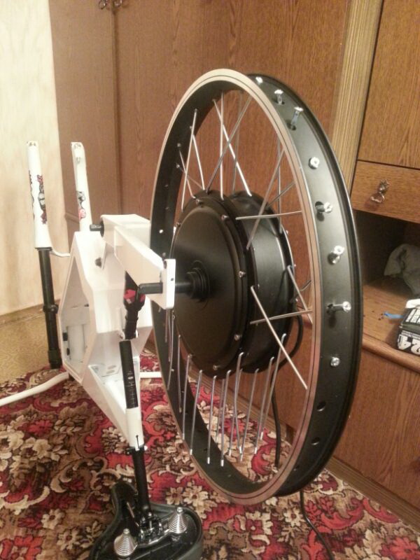

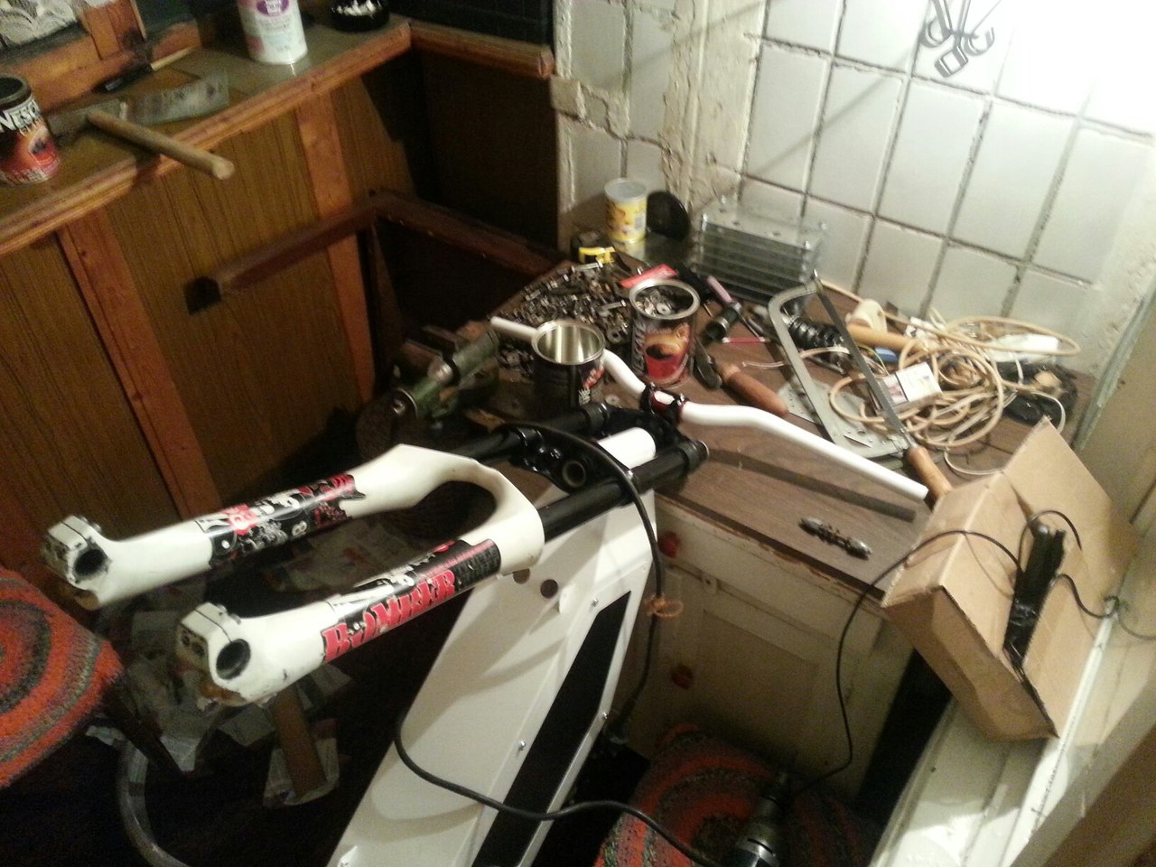

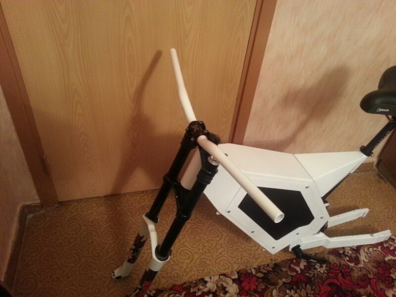

Тем временем значительно снизив темпы стройка продолжается.

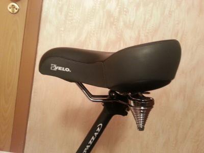

На соколях были найдены относительно дешевые: руль, педли, шатуны, каретка, фривил, подседельный, хомут подседельного, седло, разные ключики и смазочки.
С шатунами небольшая беда: каретка установленная изготовителем коротковата, и кожух звезды трет по маятнику. Поменял 122 на 127,5 мм это ничем не помогло, теперь думаю отпилить от втулки одной каретки 5мм и вставить в 127-ую, получиться каретка 132 мм :)
Ввиду скорой зимы решил ускорить проект максимально, отменил мотообода, самосбор света, и долгую и дорогую батарею.
Все будут ржать, но быстрее и проще народных котлет ничего нету... так что будут они.
Энерделы 20s2р не лезут в короб на 2 сантиметра буквально в углу и это на бумаге, а в живую 100% не полезут.

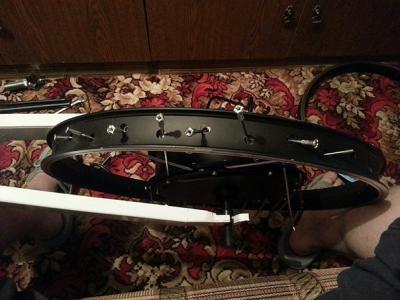

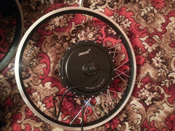

Поскольку мотообода отменились нужно было поменять помятый при транспортировке обод на мк, благо я их заказал два (5$ шт :) ) и покупать новый не пришлось. Минуса два: минус один - спицевать у веломастеров жаба задушила ибо 2,5к, минус два - спереди стоит 39D, сзади 35D... в глаза не бросается, но мой внутренний перфекционист скрепит зубами...
Еще момент, уверенно могу сказать что фабричные 35D что идут в комплекте с крошкой - пластилиновые, гнуться как фольга. При нагрузках даже заспицованные 100% играют как хотят. Может и спицы тоже пластилин, поскольку при спицовке легко гнул их двумя пальцами.
Спицевать и не легко и не просто, биение и яйцо ловить то еще удовольствие без станка. Если нервы не в порядке лучше и не браться. Если подойти спокойно к процессу то можно легко познать дзен ;)

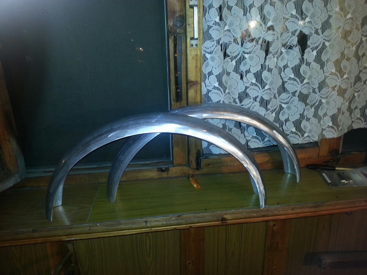

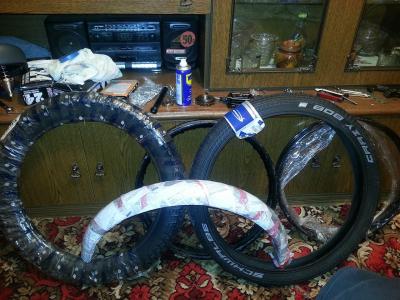

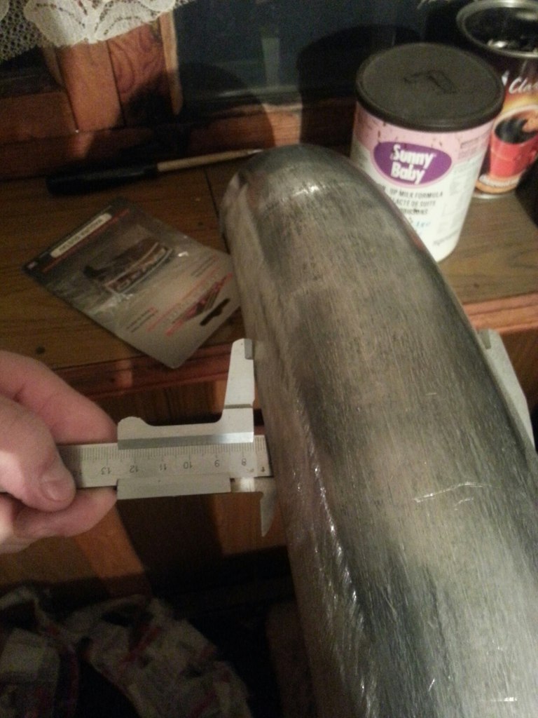

Сегодня удалось поймать дальнобоя с крыльями от [user]vasili377 [/user]!
Ну вот собственно на фотке все чем удалось сегодня разжиться:

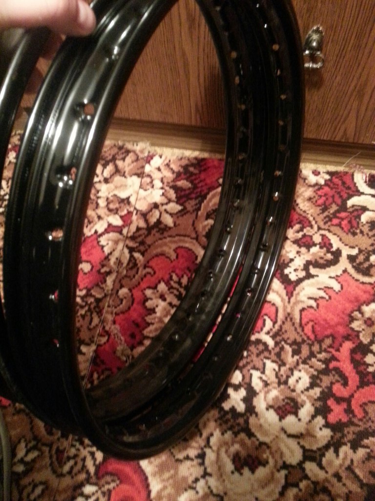

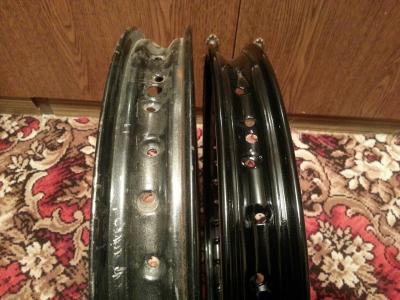

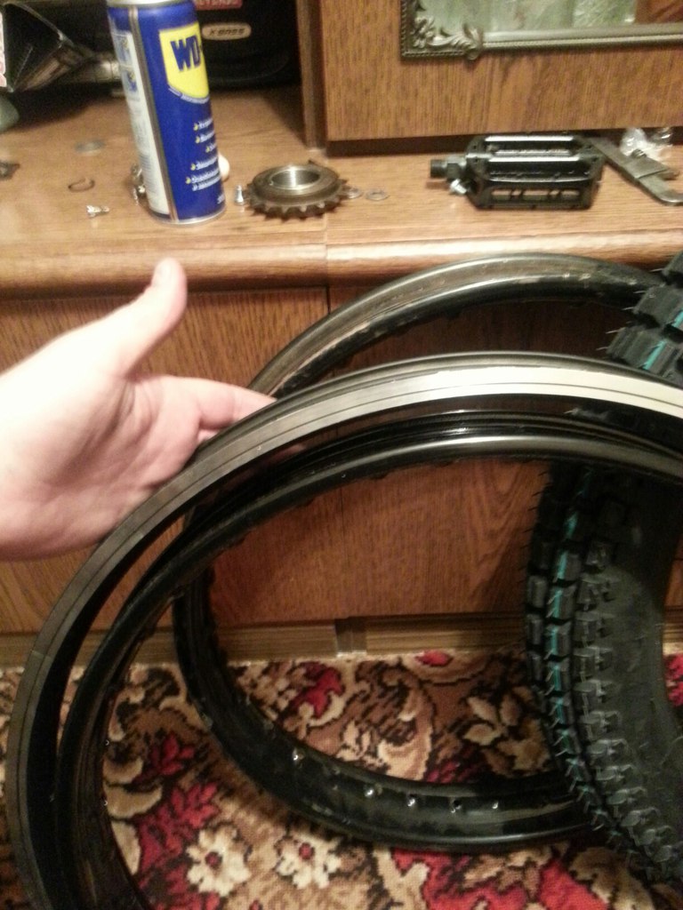

Мотообод 18х1,4, мотообод 18х1,85 от [user]AndreyM[/user],
Крылья от [user]vasili377 [/user],

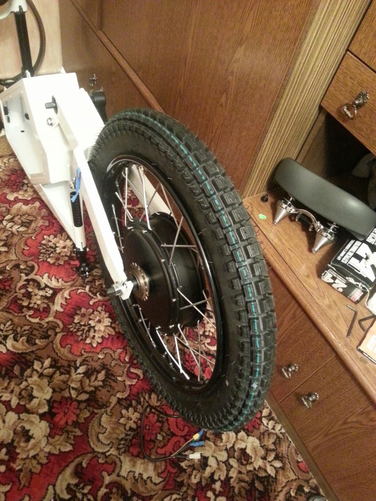

Мотопокрышка IRC 18х2,75 купленная по наводке [user]VasiliSk[/user], спасибо ему! ( irc-tire.ru) Резина очень мягкая и толстючая! Руками конечно тяжеловато бортировать, но при желании и с веселыми матами...
Велопокрышка Швальбе Crazy Bob от  [user]AndreyM[/user], дешевле соколей на 200р :)
Крылья! Крылья  НЕВЕСОМЫЕ! под рукой вешать нечем, но с трудом верится что они из металла. Ширина заднего 95мм, переднего 82мм.
Добавить нечего, доволен как слон! Спасибо [user]vasili377 [/user].
Буду красить из баллона и крепить по методу [user]xek[/user] на крутохомуты в белой термоусадке, у него почему то в оранжевой.
Тюль на балконе не мой, хата съемная.

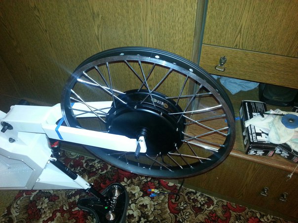

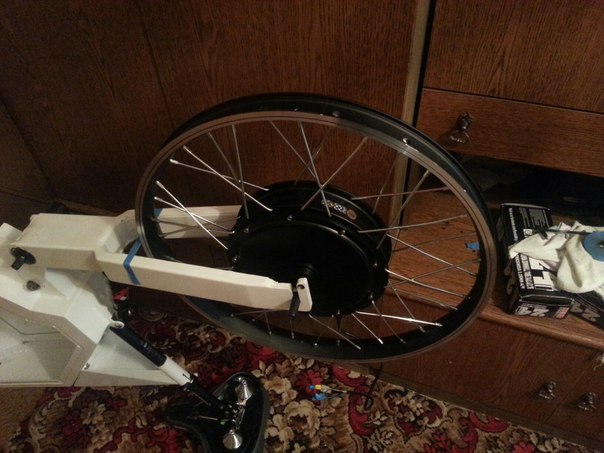

Купил у [user]AndreyM[/user] мотообод, недешево, но крашеный! В нагрузку Андрей нагрузил мне еще один крашеный и широкий мотообод.
Красить мне хватит и крыльев, обода просто лень и некогда стало, хотя можно было сэкономить 1к.
Широкий 1,85, не сильно шире 1,4, на глаз и на вид, субъективно...
Мотообод 18 свободно помещается в велобод 24, если кому интересно :)

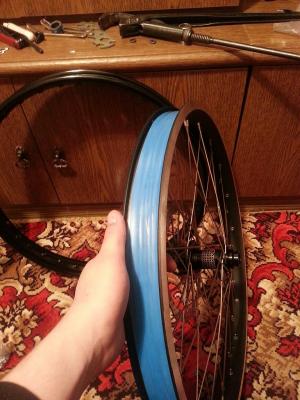

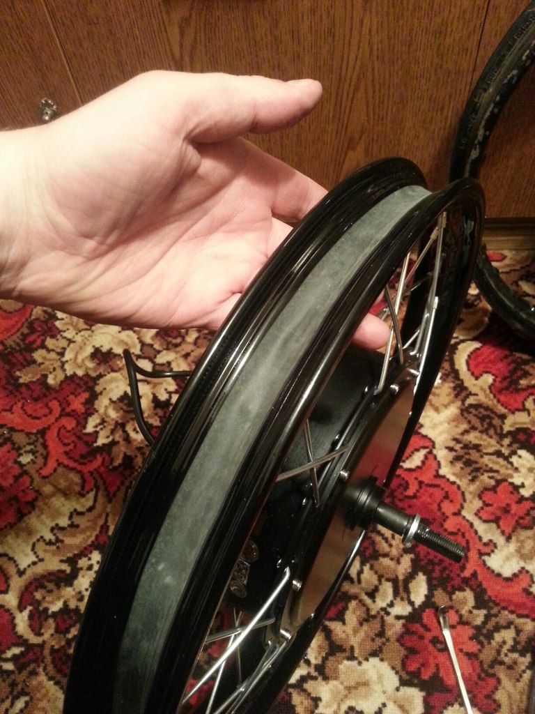

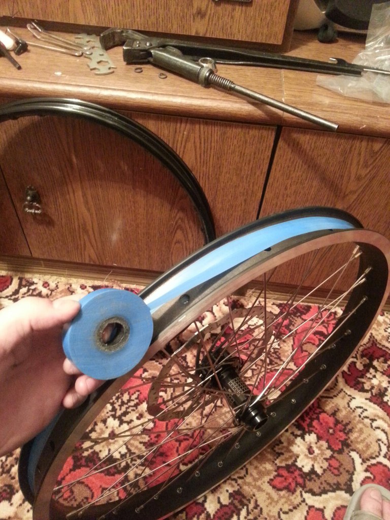

Ободная лента!?! Флиппер !?! Не, не слышал
Наматывал против качения, чтобы не скомкало со временем.

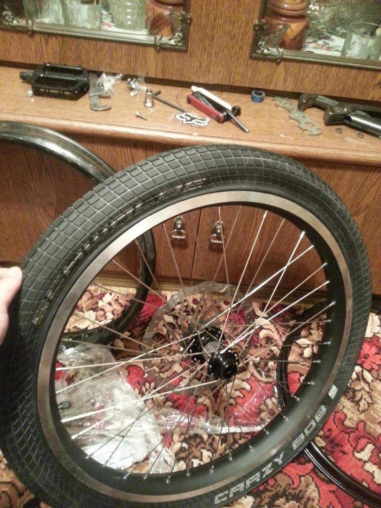

Покрыха - норм. Крейзи боб потому что стенка у него толще чем у Холли и Хай роллеров, Хуквормы мне не нравятся, Газзу и Хало не найти (а заказывать и ждать уже невмоготу). Можно было на перед взять кенду флейм 3,0, у нее боковая стенка тоже толстая, но как то не верю в кенду  :neg:
Поэтому крейзи боб, хотя тоже не фонтан и надо что то будет заказать: дуру даггер и хало контру и подобное.
Кмк одел я ее неправильно, завтра переверну.
Пришлось снова переспицовывать МК, второй раз дело пошло веселее, после небольшого затупа, все же понял как быстро и без нервов спицевать мотор. Быстро - это конечно относительно... 1 или 1,5 часа потратил а биение в 1-2 мм так и осталось, потом поправлю.
Тут уже флиппер на месте ибо был куплен в магазе с покрыхой и бутиловой камерой.
Ну и апофеоз, насоса нет!!!!! Еще думал что надо взять и не взял...
Поэтому как выглядят покрышки не знаю ... :(

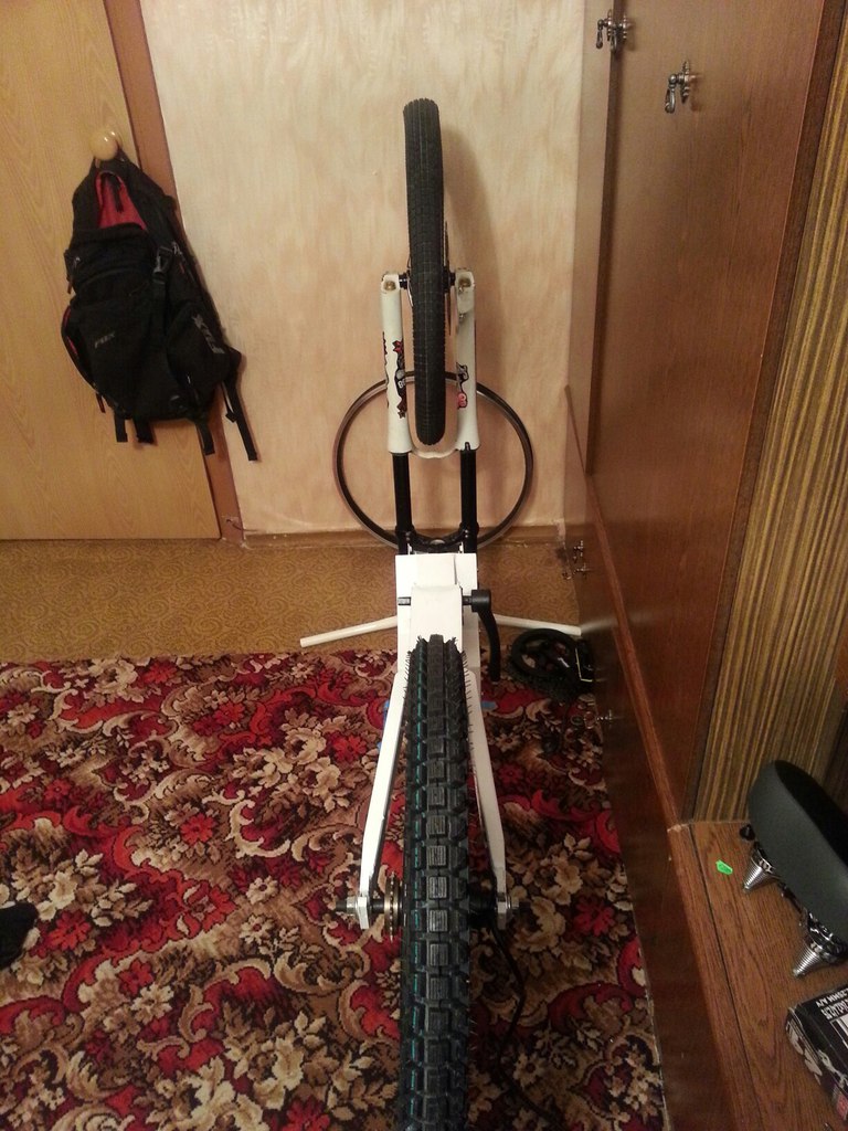

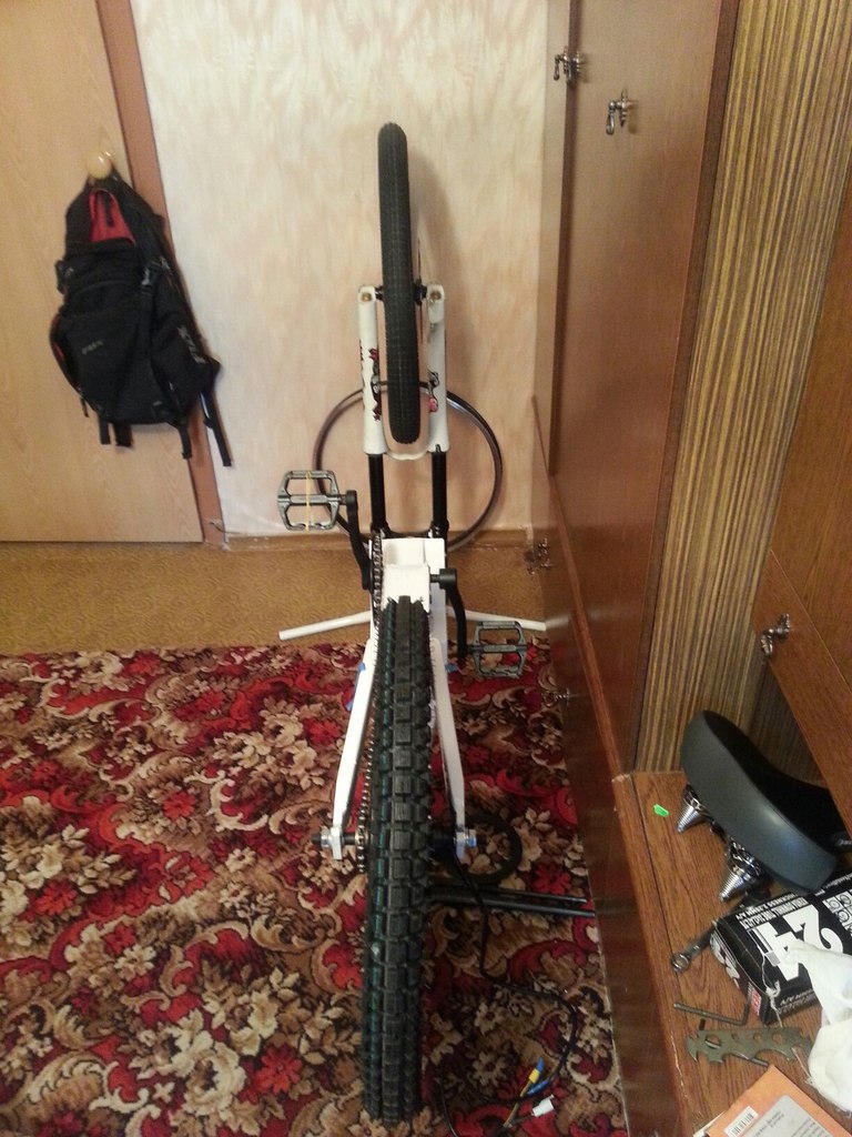

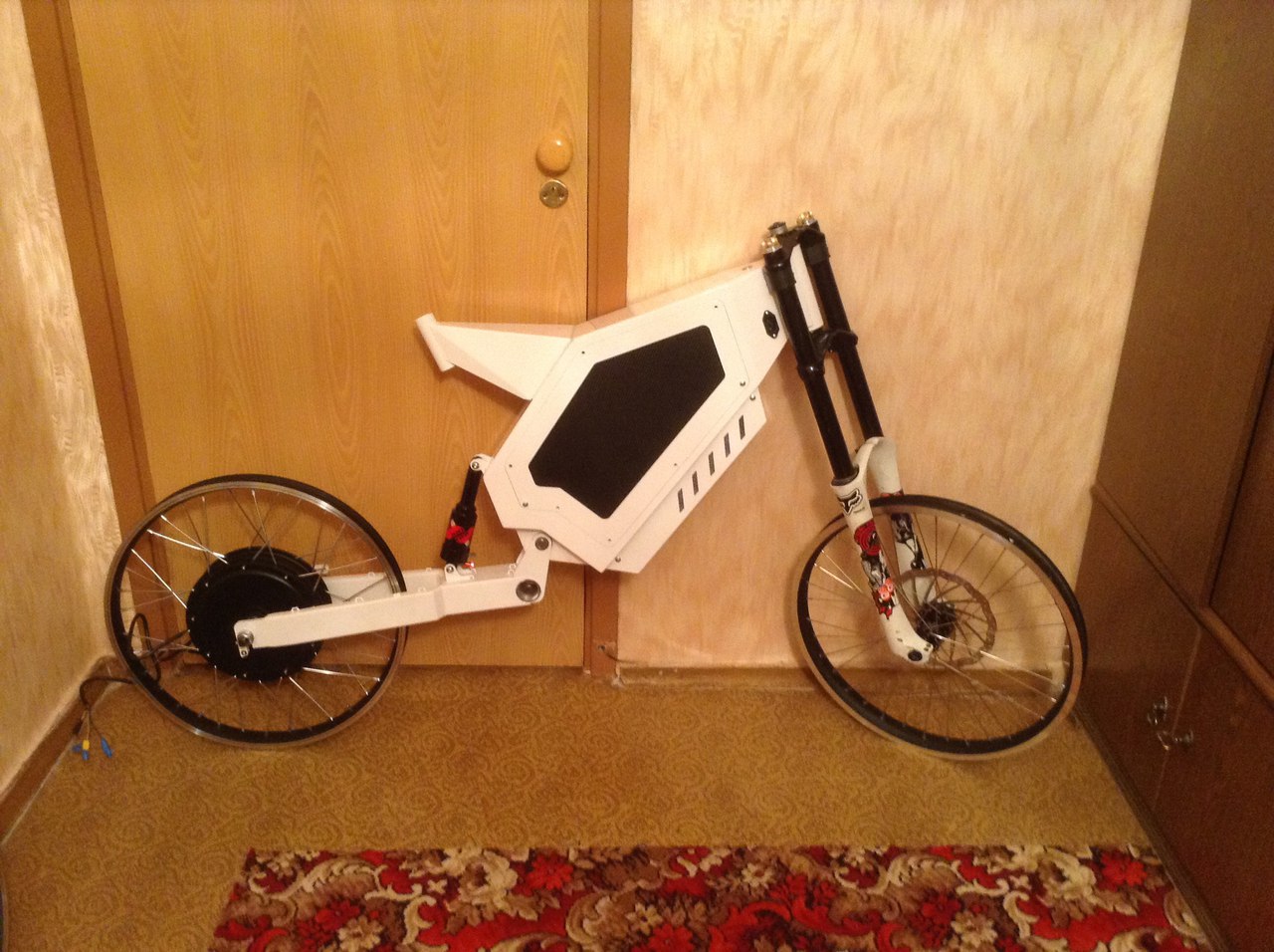

Unhis
Цитата: Jeca от 17 Сен. 2015 в 06:31
[user]Unhis[/user], Повторите это фото.
А что не так ?
зы: колеса не накачаны
