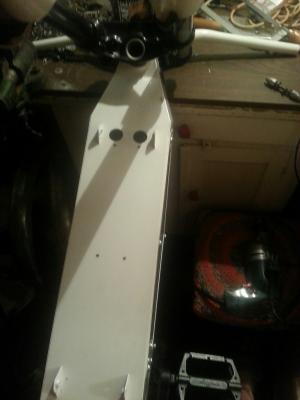

Мне 1 кажется, что переднее колесо не смметрично заднему и смещено на фото (левее)
Странная геометрия рамы )

[user]Mr_Hurma_xD[/user], во-первых, колеса не накачаны, во-вторых, это скорее всего оптическая иллюзия, очень сложно снять так, чтобы было симметрично.
Unhis
Цитата: Jeca от 17 Сен. 2015 в 16:16
Для того и попросили повторить. Снять колёса и вложить какой не будь ровный пруток. Скорее всего криво прикручен подрамник маятника.
Надо колеса накачать, поставить руль ровно  ;-)
А потом уже приклабывать рейку.
За этот момент сам переживаю

И, дальше что? Вам нужно вывести три оси. И второй раз когда маятник прожат. Одним нивелиром?
Я вас не понял.
Строительный лазер отбивает две плоскости, вот так:
Представьте что вел стоит как на моей фото и вертикальная ось лазера проходит по центрам колес. Такая отбивка, кмк покажет все: и вертикальное отклонение, и соосность "след в след", и "разбег" осей, не могу сейчас культурнее выразиться.
Кстати об уровнях и осях, вот причина вашей настороженности:
вот накачанные колеса
а вот "оно"

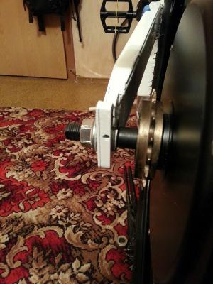

Вертикальные дропы имеют свои минусы.
Сейчас уберу всю беду с яйцами и восьмерками и буду электрику собирать:
Вот еще:
Ничего что я шайбы внутрь поставил?
Для этого пришлось чуть разогнуть маятник, мм на 2-3, он как пружина клещами сжал ось.
Эти шайбы вроде для того чтобы гайки с оси не откручивались :)
Ну пофиг, дропы то вертикальные.
Шайбы все равно нужны, но в два раза тоньше тех что поставил.
Видел такие у веломастеров, но они тоже толстые. так что просто поставил эти внутрь.
Или может поставить их снаружи и гайками стянуть маятник на эти 2-3 мм?

На самом деле я писал об этой проблеме страниц на 20 назад: при любых раскладах, одна из плоскостей заднего колесе не настраивается:
на горизонтальных дропах - вертикальная,
на вертикальных - горизонтальная плоскости.
Т.е. одна из плоскостей заднего колеса полностью зависит от точности сборки маятника.
У моего как видно на фото, одно перо выше другого, но в вертикальных дропах я легко это поправлю.
А вот отклонение в горизонтальной плоскости от продольной оси вела мне компенсировать нечем. Т.е. если будет отклонение на несколько градусов, жопу будет постоянно тянуть в сторону отклонения. Тут крыть нечем.
А соосность переднего и заднего ловится зонтом, тут вообще просто: колесо тупо по центру маятника центруется и все.

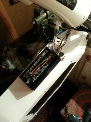

Хотел собрать электрику, но фазные оказались коротковаты:
Хотел провести под "дном" и завести в две здоровые дырки вместе с проводами контроллера.
Наверное пробью дырку в раме, там где на фото проходит провод.
