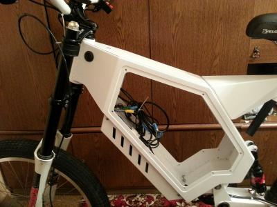

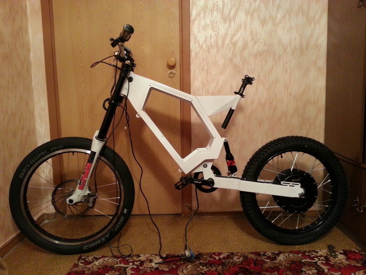

Собрал для тестов остатки недособранного. Батарейка на днях будет. Покрутить мотор, прикинуть как что лучше проложить, разместить.
Благодаря сочетаниям черного и белого  байк не выглядит тяжелым, не очень похож на "мангал".
Переднее уже хочу 26", но это скажется на управляемости, повременить лучше.
Но, думаю, если поставить мотоседло, амморт на 240-260 (сейчас 200), то переднее на 26" встанет в цвет.
А уж крылья белые ... ууууммм, как птица будет.
Седло пониже будет, ночью не хочу штырь пилить.
Все временно

С недавнего времени внимательно слежу за Вашим проектом.
Велосипед получается очень симпатичный. И действительно не дорогой.
Но глядя на последние фото, лично у меня создается впечатление о возможных пhосчетах рамостроителей.
Самое основное- крепление заднего маятника и амортизатора.
Будте добры, сделайте фото узла соединения рамы заднего маятника с разных сторон. Мне кажется, или "уши" сделаны из 2мм стали?
Аналогичный вопрос и по креплению амортизатора и верхние и нижние уши будут испытывать серьезные нагрузки, при этом площадь опоры крепления как верхних так и нижних ушей катастрофически маленькая. К чему они вообще приварены? Если тупо к листовой стали без усилителя- надежность (читай безопасность) под еще большим вопросом.

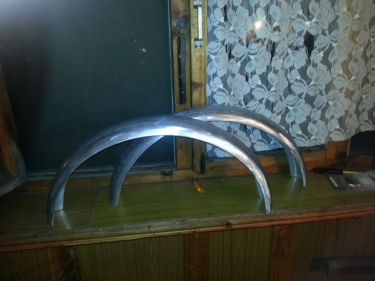

главное на усах и креплениях не халтурь,
если будешь на 26-e менять, надо постараться отрегулировать крыло, чтобы подходило и под 24 и под 26
atred кстати на на tao нашел адаптивные усы, с ними удобно подогнать https://electrotransport.ru/index.php?topic=19277.msg663158#msg663158
У 26" колес - только одно преимущество. Легко найти и купить качественные шипованные покрышки.
Ну и ямки перезжать, хотя более высокий центр тяжести не делает этот процесс особенно простым.
Как по мне, владельцу большого кол-ва велов с 26", 24" - это оптимальный формат для электровела.
Я бы сам перешел на 24", но закупился покрышками и главное  - есть пунктик по каденсу, который сильно зависит от размеров заднего.  :ah:.

Таки вчера заезжал коллега [user]m_denisov[/user], видимо вопросы его одолели и он решил лично найти на них ответы.
Приехал он с батареей и камерой.
Видео мне понра, получилось как реклама :) но задумки такой не было.
Я тупил и троил, так бывает когда незнакомый человек, которого ты видишь в первый раз снимает тебя и задает вопросы, знал бы подготовился.
Отдельное спасибо Михаилу за батарейку и возможность убедиться что вел все таки едет.
Ничего не ведет, не бьет и т.п.
После видео еще пару часов гоняли велик на ДОПе, для установления максималки и понимания тяги...
Тяга есть, чуть более 4Т мотора, чувствуется. А вот с максималкой беда: 47кмч...
Тому может быть ряд причин:
сам мотор 5Т и сильнее он не поедет
батарея у [user]m_denisov[/user] 20S5p - а этого очень мало
LSD3 душит контроллер по параметру максималки и надо уменьшать диаметр колеса,
т.к. LSD3 показывал максималку 72-75кмч. Но я забыл как заходить в настройку параметров LSD3 да и какой из них какой тоже не помнил, там их 20-30 штук... Позже дома в инструкции нашел что действительно LSD3 ограничивает ток по максималке и есть еще два параметра влияющих на мощность, так что не все потеряно.
Появилась мысль делать батарею 22s, причем из тех же народных котлет, не думаю что это тяжело.
