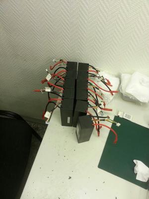

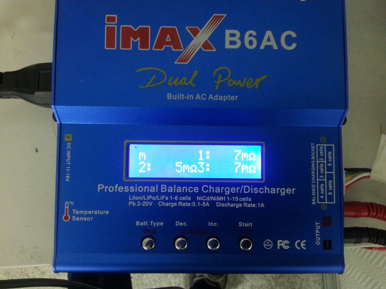

набил котлеты до 4,2в - отдельная эпопея. Набивал лабораторным блоком котлеты с большим разбалансом:
Но таких было штук 5. Остальные 15 набились айчарджером. Собственно айчарджер очень порадовал. калибровкой поячеечно и кучей других настроек, в среднем на котлету с зарядом и балансировкой уходило по 30 минут. Разбаланс больше 0,2в по котлетам не вытягивает. Разбаланс в 0,05в убирает за 1-1,5 часа, может в настройках надо покрутить что то, но инструкция не удовлетворила меня, а искать было лень. Может знает кто настройки айчарджера нормальные? Показывает внутреннее сопротивление ячеек:
Выровнял все котлетки под линейку, разбаланс 0,006в в среднем, т.е. норм
Встало в раму все это примерно вот так:
Котлеты стянуты армскотчем по 5 штук, в сборки по 20s. На фото 20 котлет.
В раму еще десяток влезет без особого напряжения. К корпусу притянул на скорую руку резинками для багажа, держит вроде крепко, не болтается, но и не намертво, надо будет придумать что то покрепче.
Потом паял параллели:
тут лажанулся, т.к. взял 12авг провода, а они не лезут в 4мм голд коннекторы... и родные колпачки от голдов на них не натягиваются
в термоусадку одел, но концы небезопасные теперь, параллель разбирать надо очень осторожно чтоб не еб....ло током и чтоб кз небыло.
Параллель не стал фоткать, т.к. выглядит УГ... там переход на хт60 - родной разьем марк2. Тоже не фонтан.

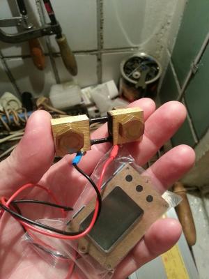

Хотел сразу вставить ваттметр:
Но мне очень не понравился этот шунт, как бы кз небыло, проверить некогда было.
А так вставлю куда нибудь.

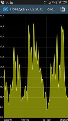

Когда накатал 22 км примерно решил померить максималку по ГПС, выходит 54 кмч... наверное так и есть, правда батарейка была уже 80в.
Температура движка не превышала 110С за самый долгий трип, в среднем 70-90, езжу я по неопытности только ускорение-рекуп, ускорение-рекуп, так кайфовее и не очень страшно :)))
Не знаю что добавить, просто счастлив! Ожидания оправдались на 200%
Попозже сделаю 22S когда пообвыкнусь, поднимет максималку до 60-65, не знаю надо ли больше, время покажет.
Расход считаю примерно так 1440вт (общая емкость) / 3 (примерно столько от батки выкатал) / 22 км (такое расстояние проехал) = 21 втч/км Примерно такой расход в городском "агрессивном" режиме.

ПС. На фото, не айчарджер, а imax. Разные производители и соотв. -  цена.
Хотя функциональность схожая.
Схожая, да не совсем...напр. мои айчарджеры балансируют котлеты с разбросом 200-300мВ, без проблем. Время не замерял, т.к. такой разбаланс встречается оч. редко.  :pardon:
