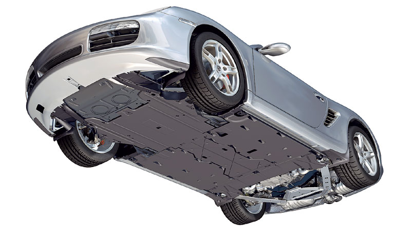

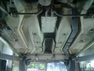

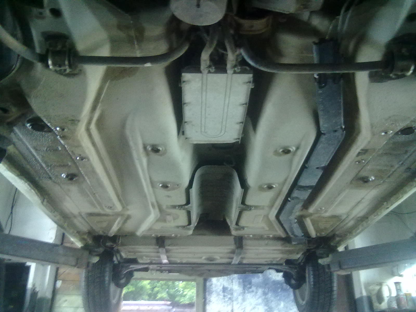

вебаста  нас спасет вот тока где её поставить , а выхлопом отапливать задние отсеки батарей и еще смонтировать обтекатель-утеплитель днища снаружи для аэродинамики
, что сэкономит около 10 % дальности хода и увеличит диапазон температур зарядки при минусовых показателях за бортом, ну к примеру из пластиковых откосов с прослойкой пены которая также отразиться на зимнем пробеге и еще мне кажется зимой наверно такого радиатора многовато нужны шторки  типа как в волге раньше были перед радиатором (ну или картон или чтото серезнее) все таки не газом топим и термостата у нас нет да и вообще не тот кузовок для такого оборудования оно-ж  должно содержаться в сухости и тепле это я к сгоревшему швейцарскому циркулю отопления все из-за сплошной вентиляции  в моторном отсеке оставшейся от старшего брата ДВС
