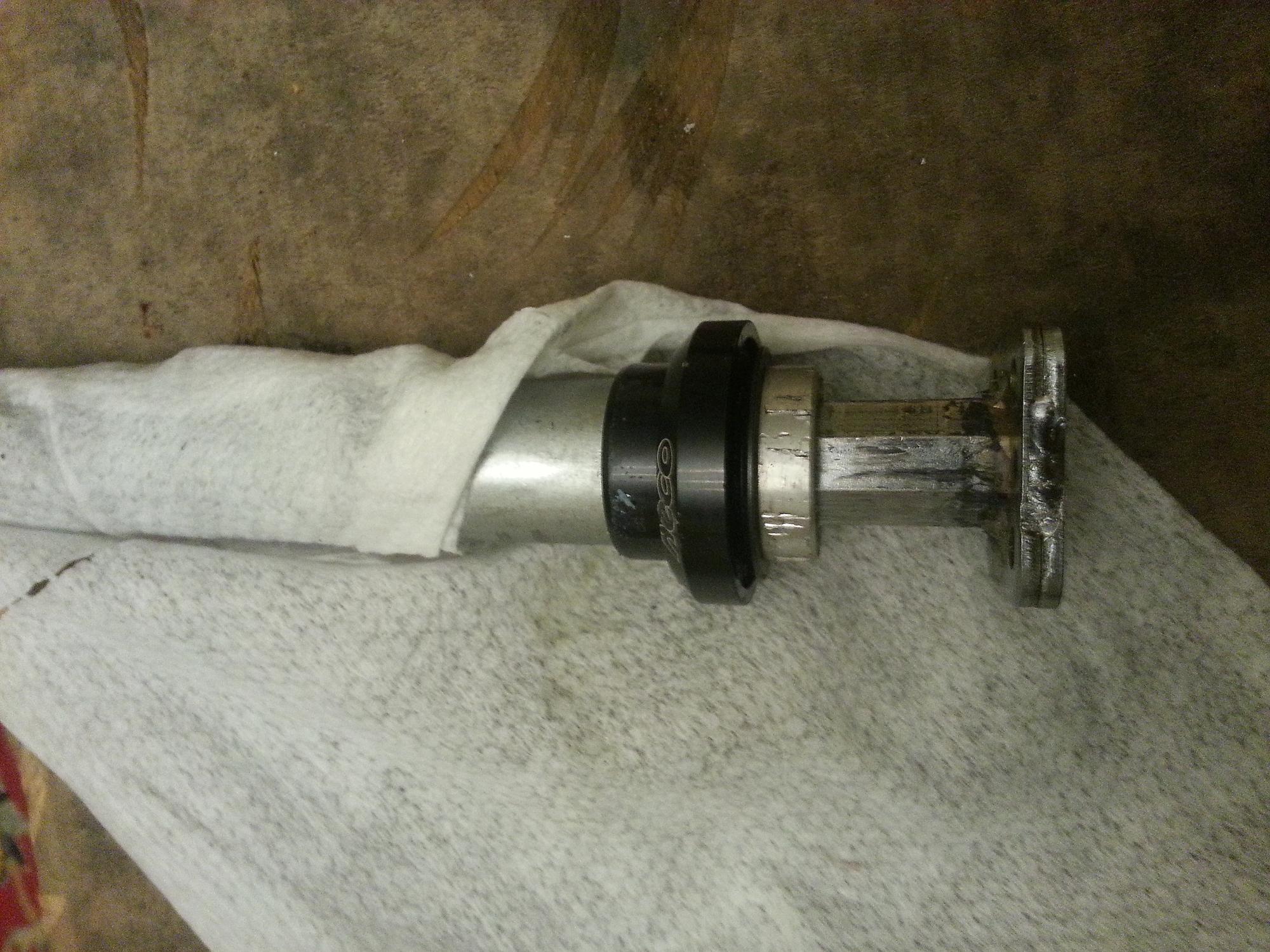

Демонтировал узел с самоката, на днях отправлю спецу по формам.
А почему штырь не чёрный ? Это он так пообтёрся или это такой вариант ?

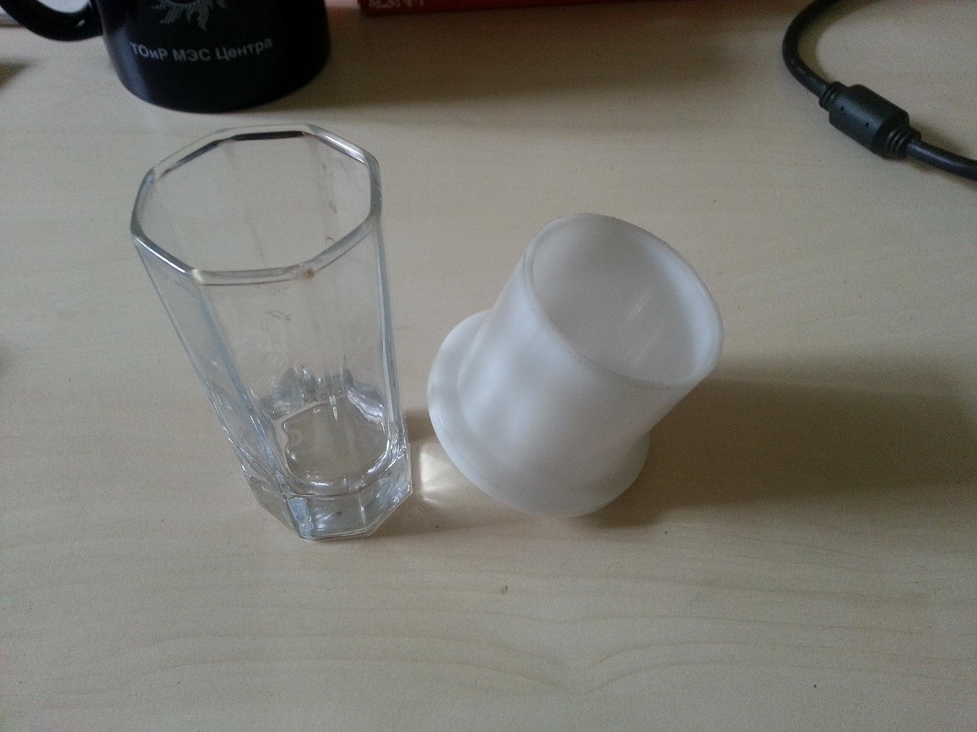

Детали у спеца, он в ответ мне прислал образец пластика (на фото справа).
На ощупь скользкий как фторопласт, жесткий и упругий.
Сломать руками не получилось, сгибается, при отпускании возвращается на исходную, толщина стенки 2мм.
Крутой пластик!
на фото я прижал со всей силы рукой к столу.
