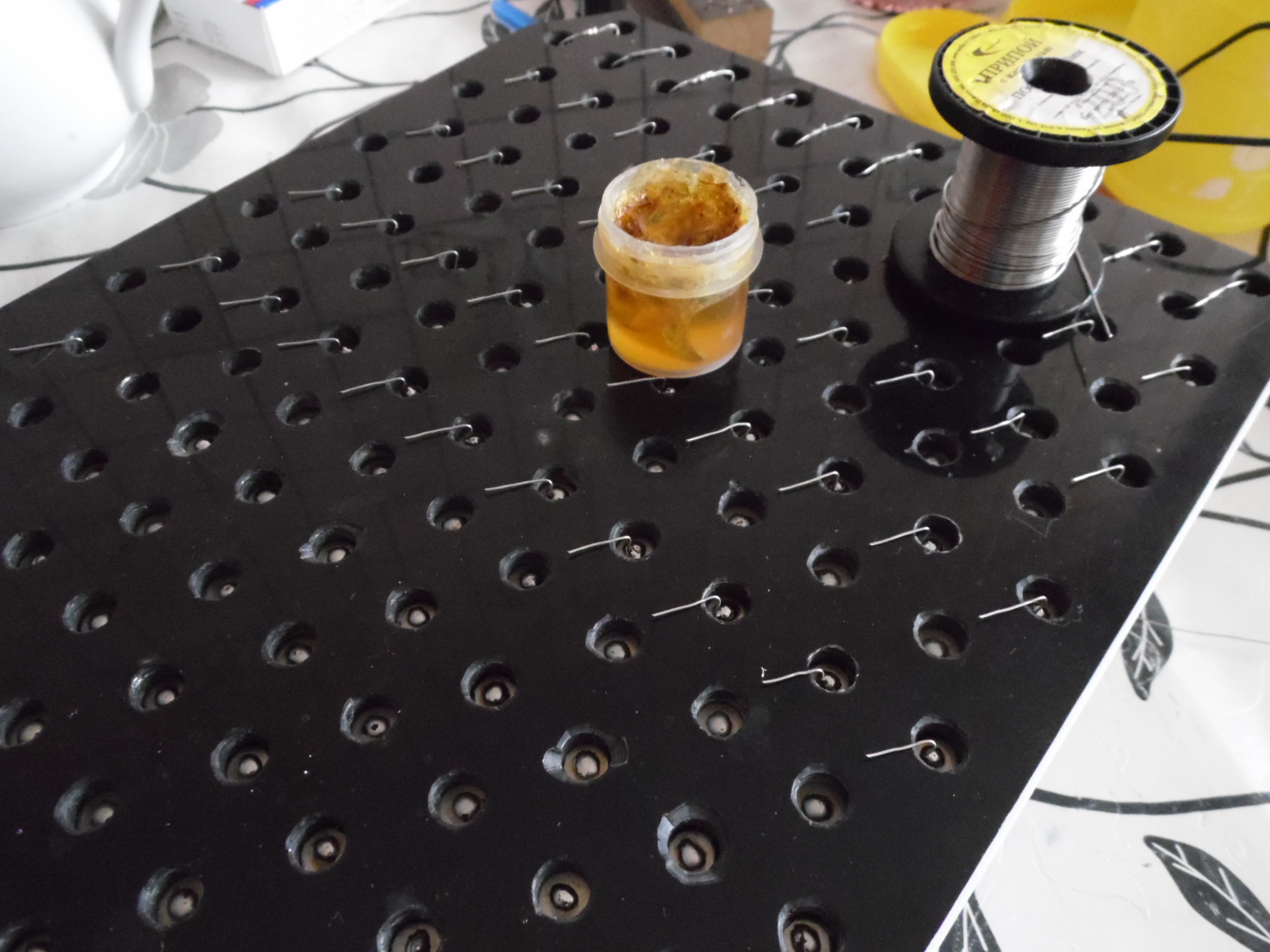

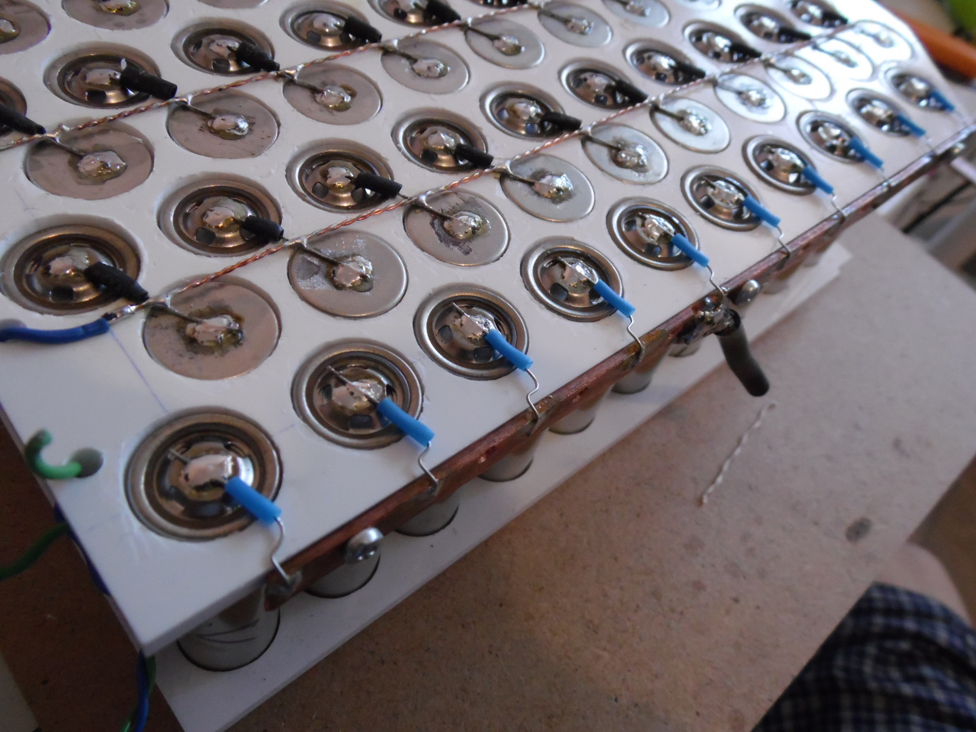

Смотрю я на эту замечательную конструкцию и думаю.
Ведь можно сделать мегабезопасный батарейный блок. Как для себя так и для форумных параноиков.

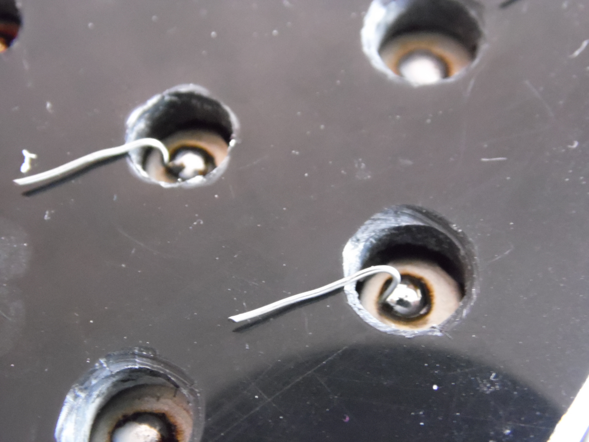

Для этого надо  усики от каждого элемента сделать такой толщины, чтобы провод плавился, если вдруг в элементе (ячейке) произошло вн. КЗ.
Т.е. сделать как в легендарной Тесле.  :eureka:
Толщину проводка (усика) рассчитать по формулам - пара пустяков..нет?
licwn
Собственно примерно это мы и видим у топик стартера. Тот проводок, что идет от каждой банки и не способен выдержать сколько нибудь серьезного тока.

я разбирал  баночку 18650 от старого ноутбука. и интересно что внутри уже есть усик, какое сечение точно не скажу но он реально как волосок.. не знаю может это не во всех таких элементах...

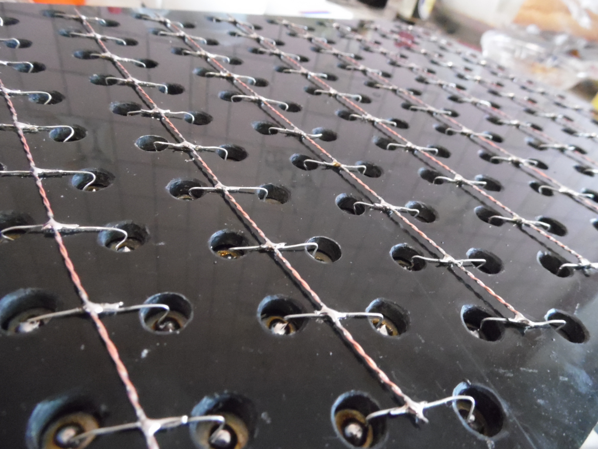

Меня больше волнует тот проводок которым соеинены все усики банок, вот он реально слабый по толщине и не обеспечит равенства токов от банок по всей паралели, поэтому те банки что ближе к выходу будут принимать на себя бОльшие (а то чрезмерные) токи, которые могут подпортить им жизни довольно быстро.

а какие банки ближе в выходу? все банки равномерно отдают токи, откуда в поперечном проводке большие токи?  тут с какого бока не возьми, все банки работают одинаково.

Перетиралось уже все это, в теме: https://electrotransport.ru/index.php?topic=26666.126
Как и холдеры, чтобы щиты с дырками не мутить (900р 200шт на али). И диаметр усиков рассчитали странице на 12-й той темы.

[user]max_x_20[/user], То мне показалось что все банки выходят плюсовыми контактами наверх, и подумалось что в последовательное соединение вы будете собирать соединяя "косички" на торце сборки.
