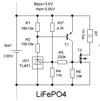

R4 слишком мал.
ток через открытую тл-ку поучается слишком большим (3.45-0.6)/44=0,065A=65mA
SergCh
Цитата: i от 03 Июль 2017 в 10:48
R4 слишком мал.
Да не, вроде нормально всё, там ещё на тлке 2 вольта падает.
R4 слишком мал.
Так у TL431 по даташиту максимальный ток катода 150ma, а рекомендуемый 100ma - должна выдержать.
У меня уже пару месяцев работает балансир для титаната где TL431 пропускает через себя весь балансировочный ток
https://electrotransport.ru/index.php?topic=46446.msg1114684#msg1114684

Цитата: Толян от 17 Авг. 2016 в 14:13
Наткнулся на такую вот схему
Цитировать
Список радиоэлементов
VD1   ИС источника опорного напряжения
TL431A-Q1
T1   Биполярный транзистор
MMBT3906
T2   MOSFET-транзистор
FDD8447L
R1   Резистор
180 Ом
R2   Резистор
150 Ом
R3   Резистор
4.7 кОм
R4   Резистор
11 кОм
R5   Резистор
220 кОм
R6   Резистор
10 кОм
R7   Резистор
10 Ом
На сколько затратно выйдет собрать такой самому под 10s?
http://cxem.net/pitanie/5-295.php Вот эта тема наверно ?

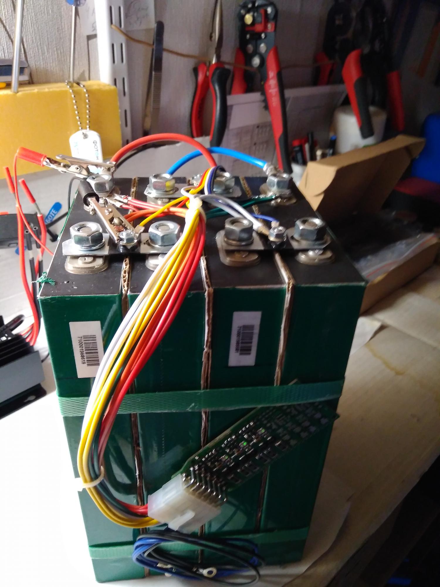

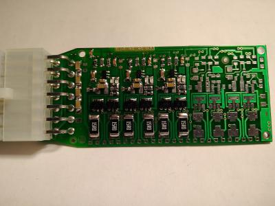

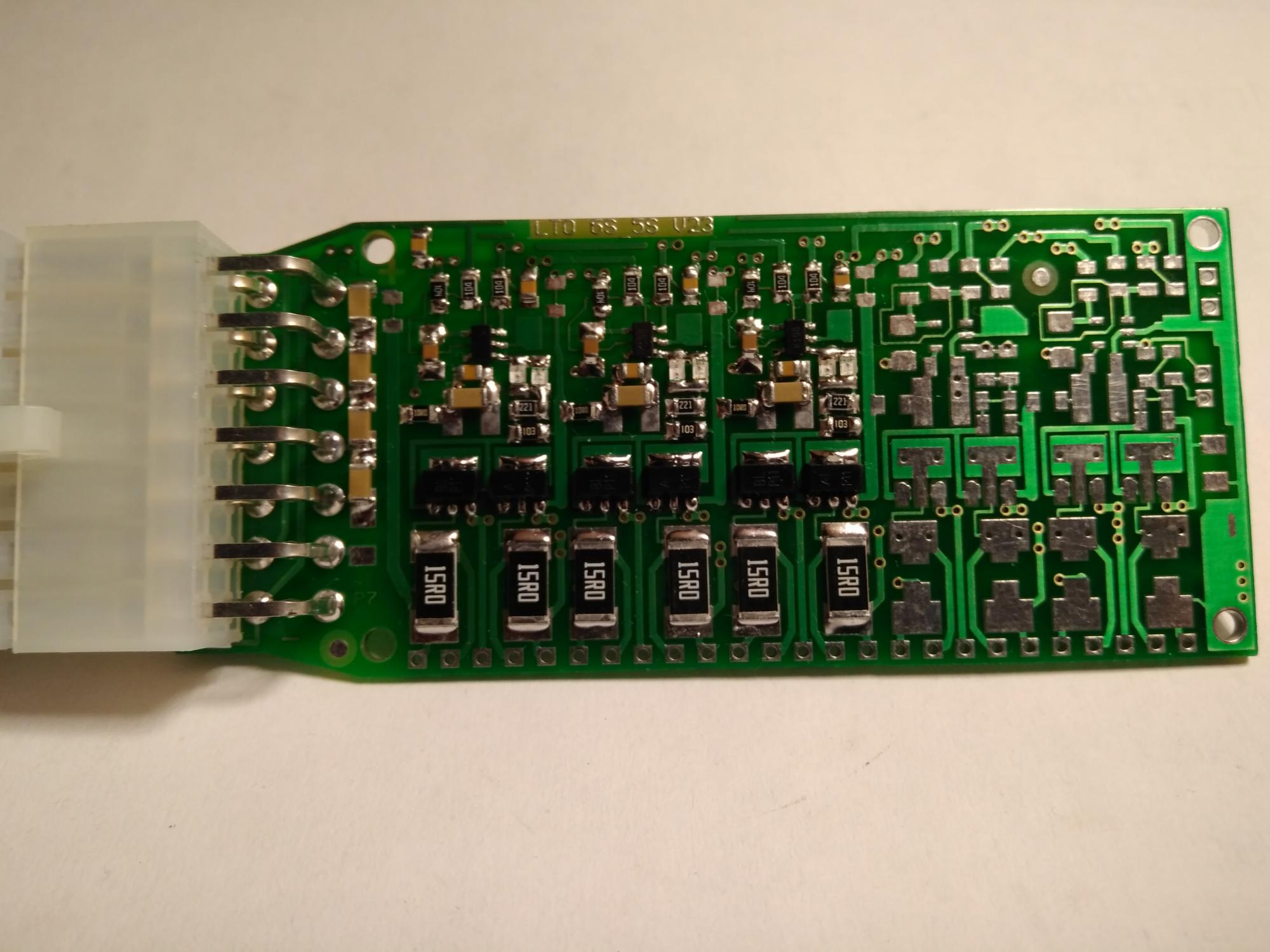

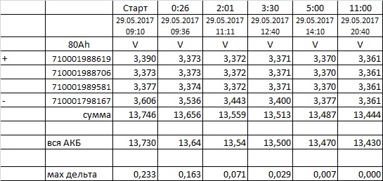

Учитывая опыт разработки и создания балансира типа весы для LTO по моей просьбе уважаемый [user]VladNSK[/user] (за что ему отдельное спасибо)
собрал мне подобный балансир на 4 лиферные ячейки.
Сборка из 4-х лиферов на 80Ач.
Опыт его тестовой эксплуатации показал жизнеспособность балансира.
Изначально пассивный балансир типа "весы" собирался под 6 ячеек, но в данном варианте распаян на 4 ячейки.
В сборке присутствует BMS с функцией ограничивающей балансировки:
Основным отличием примененного баласира является его постоянная работа как в процессе разрядки, так и в процессе зарядки.
Работа прекращается по окончании выравнивания напряжения на ячейках и достижения нижнего порога по напряжению.
Фото опытной сборки:
результаты замеров в процессе баласировки после зарядки всей сборки приведены в таблице:
Испытания продолжаются.

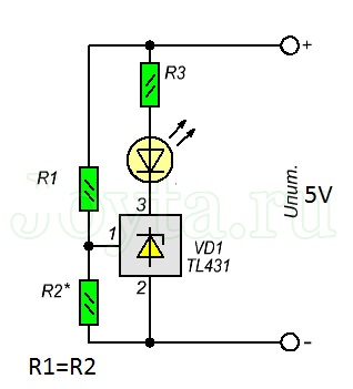

Здравствуйте уважаемые форумчане. Проверял по нижеприведенной схемы тл431, с одинаковыми резюками в плечах делителя на 30кОм, 4кОм, 100Ом. При этом диодик с тускло на ярко меняет свечение при 2,5В, но - схема стабильно работает при напряжении питания от 5ти вольт. А мне бы надо чтобы на 4В работала. Конечно для 4-х вольт я изменял соотношение плеч делителя, но при питании менее 5в схема тлка не работает и это с разными токами в делителе. Случалось ли у кого такое, может тлки китайские такие или я чего перепутал.
Делал на макетке, контакты ОК. Хотя там и написано что не для аналоговых схем, но на ютубе ж работает у народа.
Vladislaf
И еше. Диодик скачкообразно менял свечение при достижении 2.5В меж 1и2 выодами на схеме. Это я мультиметром отслеживал. Это происходило при изменении Uпитания, так и при вращении переменника (плеча делителя), но в обоих случаях при Uпитания не менее 5В. Еще заметил, что чем больше ток в делителе (4-х кОмах ,на100 омах), тем четче тл-ка срабатывает. А когда кручу потенциометр (при питании менее 5В) до 2.5 в поднимается и диодик совсем гаснет, хотя должен бы с тусклого на яркий смениться. Неужели такая партия с али досталась, придется выпаять где нибудь. Или я так "удачно" выводы перепутал (они ж тоже от производителя зависят) Да я и местами менял и наоборот втыкивал-вообще не работало.
