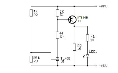

Наткнулся на такую вот схему
Цитировать
Список радиоэлементов
VD1   ИС источника опорного напряжения
TL431A-Q1
T1   Биполярный транзистор
MMBT3906
T2   MOSFET-транзистор
FDD8447L
R1   Резистор
180 Ом
R2   Резистор
150 Ом
R3   Резистор
4.7 кОм
R4   Резистор
11 кОм
R5   Резистор
220 кОм
R6   Резистор
10 кОм
R7   Резистор
10 Ом
На сколько затратно выйдет собрать такой самому под 10s?

TRO
Цитата: darken123 от 04 Авг. 2016 в 23:11...Может в протеусе неверно описана тл-ка? вроде должно быть не 1,15в при открытии, а 2,5в.....
Все там правильно, то что при открытии на тл-ке должно быть 2.5в это вы просто себе придумали (наверно потому что если вход с выходом закоротить, то на ней действительно буде 2.5в, но это из за обратной связи входа с выходом).
mr.Dream
Падение напряжения на самой ТЛ-ке около 1,9В. Я сам на этом спалился в свое время.

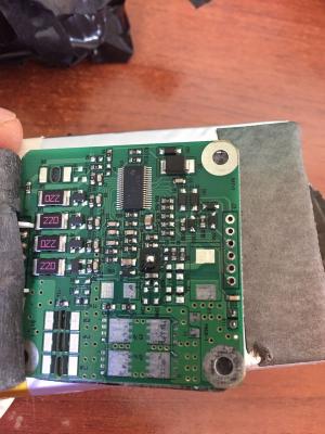

Всем привет.
Помогите подобрать аналог этого балансира, так как не особо в этом разбираюсь.
Параметры батареи lifepo4 4200 13.2v 4s1p
Спасибо.

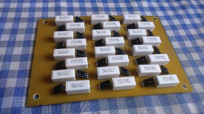

bezpilotnik
Вот и я скатился до балансиров в дополнение к бмс, думал уже менять две ячейки с высоким саморазрядом, но теперь балансировка занимает несколько минут вместо часов с махБмс!  У меня лифер, подобрал делители так, что балансиры плавно включаются с 3.42В и раскочегариваются до полного тока 350мА к 3.46В(9.09К/24К+1К), ничего кроме резисторов не греется.
FobOrgan
[user]bezpilotnik[/user], А почему скатились? Нормальная вещь. Ну странно пытаться отбалансировать банку на 100500Ач встроенным в БМС балансиром на 35-70мАч. Единственное что плохо, то что когда пробивает мощный балансир он засадит ячейку быстро и можно не успеть заметить.
banz
Цитата: FobOrgan от 03 Май 2017 в 22:29Единственное что плохо, то что когда пробивает мощный балансир он засадит ячейку быстро и можно не успеть заметить.
Поэтому в балансире полевики лучше не использовать...
Биполярники меньше боятся статики.
Дорога покорится идущему.
PowerWatcher - ваттметр в смартфоне.

Такая проблема, иногда при балансировке на какой-нибудь ячейке напряжение достигает 3.7В, балансир включается при 3.42В, и через несколько минут на нем помирает TL-ка, что не так?
Upd. Причиной были кетайские тл-ки wingshing (WS)
