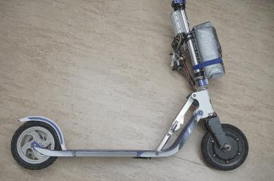

Ну вот и мой долгострой поехал.
МК и контроллер от Решара (с), аккум 48В 8Ач из е4байка, вилка (тот самый долгострой) от конструкторского бюро на (уже) прошлой работе, самокат (Х)Удора. Кому надо, такие вилки (с работами по установке) мастерская готова изготовить в нужных количествах.
Вес на данный момент - 11,75кг
В настоящий момент натуральный ш-д дизайн, надо куда-то убирать провода и шить сумочку для аккума (с быстросъемными креплениями). Аккум универсальный, для самоката и байка, так что придется делать что-то в едином стиле. Ну и крыло надо...

Немного доработал. Сзади добавлен резиновый брызговичок, а то при первой же поездке по мокрому асфальту (после поливальной машины) забрызгало снизу рюкзак и штаны сзади. На передней вилке поставил "макет" крыла. Провода более-менее спрятаны. Если все будет работать нормально, то скорее всего обрежу лишние мотки провода от газа и тормоза.
Максималка после примерно 8км поездки около 32км/ч (по GPS), уровень заряда - зеленый.
С душилкой скорость не поднимается выше 24км/ч ( по ровному, под горку быстрее).
После полного заряда аккума проехал около 14км, уровень - "зеленый" на индикаторе газа.
Родная подножка - ужас, ужас. Мало того, что гнется от малейшей нагрузки, так еще в сложенном виде регулярно за что-нибудь цепляется.

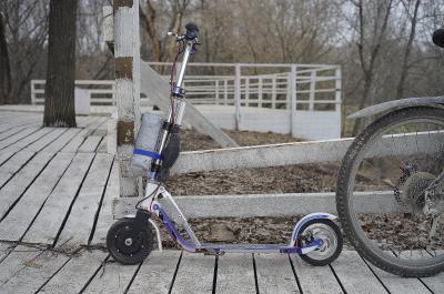

[user]Serge_e[/user], а зачем так сильно вперед вынесена ось колеса, что помешало оставить ее на оси вращения руля? Побаиваюся, что такой вынос будет руль выбивать на неровностях.
А тормозом механическим вообще пользоваться перестал: решен резкий на высокой скорости, а на низкой можно ногой притормозить об асфальт или вообще спешиться.
Поддержку демонтировал сразу, при первом знакомстве, заменив ее шайбой. Брызговик сзади тоже ставил, там надо буквально несколько см. В качестве переднего крыла стоит от с2, в вилке от с2, собственно. Но и оно потребовало брызговика, так как отлично заливало в отверстие упора для складывания.
Сейчас прокатился - тепло, классно, виде от души. Батарея висит на штатном ремне от фотосумки, в которой обитает. За спиной почти не ощущается. Батарею свою 48*11 так ни разу не выкатал: по расчетам это больше 40 км, а у меня ног на это не хватает пока :-D
Serge_e
Помнится, была дискуссия, куда выносить ось у электросамоката. У классического - лучше немного назад, у электро - были разные мнения :) . Ну вот я попробовал, по результатам того обсуждения, вынести немного вперед. При езде на моторе очень хорошо стабилизирует. На кочках тоже нормально, ничего не выбивает, как накатом, так и на моторе.

И очень дистабилизирует при торможении и движении накатом, ага. И не на кочках, а на брусчатке, к примеру, то есть смещении колеса в бок, а не вверх-вниз.
Как по мне, ничего никуда не надо выносить - заводская установка оптимальна, благо немцы не дураки.
Serge_e
Вынос там - около 20мм, что дает пятно контакта на ~5мм спереди от продолжения оси рулевой колонки. А прямая вилка дает ~15мм сзади, что хорошо для наката.
Пока никакой дестабилизации не заметил, ни на асфальте, ни на брусчатке, ни при разгоне/торможении (и под горку тоже).  Если есть желание, можно попробовать сделать тест-драйв где-нибудь. Только когда обратно тепло включат :)
А про не дураки - в этом ценовом сегменте на геометрию вилки всем пофигу, делается симметричная, чтобы сборщик не думал куда ее поворачивать. И то, мой самокат привезли из интернет-магазина с развернутым на 180гр. колесом, а там ограничители поворота стоят, без раскручивания рулевой не повернуть в правильное положение. Типа, такой с завода пришел.

Serge_e
Сменил компоновку по результатом заездов. Теперь в сложенном виде занимает немного меньше места и его можно достаточно легко нести одной рукой (сделаю ручку, будет просто "легко", без "достаточно"). Также, вспомнив как шил байдарку и прочее снаряжение, изготовил сумочку в размер батареи.
Батарея легко отключается и снимается (в сумочке).
Скорее всего это будет более-менее окончательный вариант, без учета косметических операций.
Кстати о вилке, в этом варианте можно пропустить кабель от мотора через рулевую колонку и нижнее отверстие для кнопки-фиксатора руля. Только для этого надо будет снять все разъемы и затем придумать как ограничить ход внутреней части руля.
