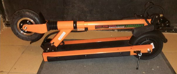

[user]-STEP-[/user], списались по итогу. Работу меняю в очередной раз - теперь сижу в Карпрайс на Калужке. Самокат закончил: сменил гашеку на мелкую без ламп, она нежнее. Сменил заднюю покрышку на дорожную, протектор похож на моторную - на соколях не дороже, чем на Али. Провод сделал 2-метровый и потоньше, чтобы запаса было много на манёвры.
Из остатков Удоры собрал обратно отличный фитнес-вариант. Там же на сокольниках, в мастерской под Зенитом, взял отличный руль (от эксплора) с вилкой тыщи за три - и вернул самокату ход. Такая нямка, главное, в цвет все - отдал жене. Теперь у меня у каждого члена семьи есть по самокату, прям ляпота.
Есть еще дурная мысль засунуть новую 72В 24Ач в рюкзак и подключить к самокату. Инфик должен выдержать, остаются вопросы, выдержит ли все остальное. Максималка будет за 40, дальность за 100, только на кой мне это все пока - не ясно :D

Добрый, день коллеги ! Ну что же, вступлю и я в куб электро самокатчиков.
Осилил всю ветку, сделал для себя выводы. Пока только сделал заказы, жду прибытие запчастей. Как только частично соберу свой образец, отпишусь обязательно.
Так как в наличии имеется неплохой электро велосипед, то планирую использовать самокат исключительно для неспешных перемещений по городу, много топать не люблю. Дикие поездки отсеиваю сразу, основная цель, это неспешное перемещение по улицам города, мобильность, проход везде с ним, ну а так же использование в торговых центрах. Где надо много ходить. Возможно, брать в зарубежные поездки. Так же как и у автора данного поста, аккумулятор будет в рюкзаке. Так как вижу смысл использовать один аккумулятора на два транспорта, на самокат и на электро велосипед. Да и в принципе, уже примерно с 2009 года, использую данный, рюкзачный вариант езды на электро байке. Второй аккумулятор и все в рюкзак  ;-) :wow:

Добрый день, коллеги. Вот и положено начало сборки самоката, пока еще не все детали получил по почте, так что начну с начала, по ере работ буду добавлять фото. Отдельно создавать ветку не буду, путь будет все в одной теме. Все косяки и люфты попутно убрал. Подробнее ниже:
Итак, по порядку, мотор был куплен как и большинства тут отписавшихся, у Владимира (8"F 36V, 250W, 36V, 17A): https://electrotransport.ru/index.php?topic=18389.0
Самокат купил тут (не реклама):  https://cybermart.de/samokaty/13804-hudora-big-wheel-air-205-1400-weiss-silber.html
Контроллер шести фетный инфинеон и аккумулятор у меня уже были в наличии. Так как, уже с 2009 года езжу на электро велосипеде, через "шнурок" (акб в рюкзаке), то данную методику решил оставить и с самокатом. И использовать один и тот же аккумулятор на электро велосипед и на самокат. Как и у автора данной ветки. Навешивать на самокат, лишнего не планирую.
Переднюю вилку купил вот эту (жду пока приедет):
https://ru.aliexpress.com/item/Electric-Scooter-Shock-Absorption-Fork-Town-7XL-Scooter-Upgraded-Spring-Front-Fork-Fit-200x50-Wheel-Suspension/32840143992.html?spm=a2g0s.9042311.0.0.38b133edS2eBXV
Так как не нашел нормальных (подробных) фото мотора в разборе, то решил, что неплохо бы их сделать и выставить сюда. Мало ли, может кому то пригодятся.
[b-b]Фото самоката:[/b-b]
[b-b]Фото мотора c последующим разбором:[/b-b]
[b-b]Остальное фото мотора тут:[/b-b]
Из проделанных работ:
-усилил вело камеры от истирания об покрышки (читал про это) и у друга одна из камер на худоре, продольно лопнула, проложил разрезанные вдоль старые камеры на новые камеры
-места, всяких скрипов и щелчков тоже пофиксил.
-сделал брызговик на заднее крыло, из резины от авто брызговика. На обратной стороне, грайвером сделал полукруглые канавки, для лучшего оттока воды при езде.
-установил отражатели на перед и зад самоката
[b-b]Все подробное фото тут:[/b-b]
Фото отчет по электрике будет позднее.

Позвольте пару замечаний по проекту
1. Такая вилка не пойдет, если мотор-колесо планируется ставить вперед. Эти амортизатор(ики)  очень дохлые, шток гнется от нагрузок мотора. Мне хватило ненадолго. В итоге поменял на более мощные стойки от 10" колеса.
PS = тут где-то народ ставил по два таких аморта, это еще куда ни шло.
2. велокамера не годится для усиления шины, образующиеся складки могут жевать камеру.  лучше разориться  на еще одну камеру  родного размера и проложить ее.

Цитата: ingener от 14 Июль 2018 в 21:05Такая вилка не пойдет, если мотор-колесо планируется ставить вперед. Эти амортизатор(ики)  очень дохлые, шток гнется от нагрузок мотора.
Я тоже думал такую вилку купить..  действительно она такая слабая?  А если мотор будет сзади - годится для седока весом 85 кг?

Ну, да, я-то езжу уже какой, третий сезон на этой вилке? Хорошо, что не читал этот совет, а то бы поломалась :D
С каких пор эта вилка успела стать хреновой-то? Особенно, с учетом того, что она от заднеприводного электросамоката, довольно тяжелого и мощного.

По аморт вилке: Уже обсуждал это с коллегой [user]PeaceHaver[/user], так что вопрос на счет надежности закрыт, иначе не взял бы ее, а банально переварил бы исходную стальную вилку на расширение под 65мм.
     По камерам в покрышках: я этот вариант вычитал в других форумах, где таким способом устраняли трение камер о шершавое покрытие внутреннего слоя покрышек, где местами проглядывают нити корда. Время покажет, как они будут себя чувствовать, ради эксперимента я готов рискнуть камерами, благо купить их из Китая не проблема.
[/quote]
     Меня беспокоит больше не вилка, а значительный люфт, как я по началу подумал в рулевой трубе, а как вышло на деле, по их "супер креплению-защелке". То есть, она имеет небольшой ход. Если за руль двигать от себя и на себя, там ход на рычаге, в верхней точке руля, выходит 15-20 мм, что для меня было очень удивительно. Переживаю за то, что разобьет её очень быстро. Что вы можете добавить по этой части проблемы, как было у вас ?
