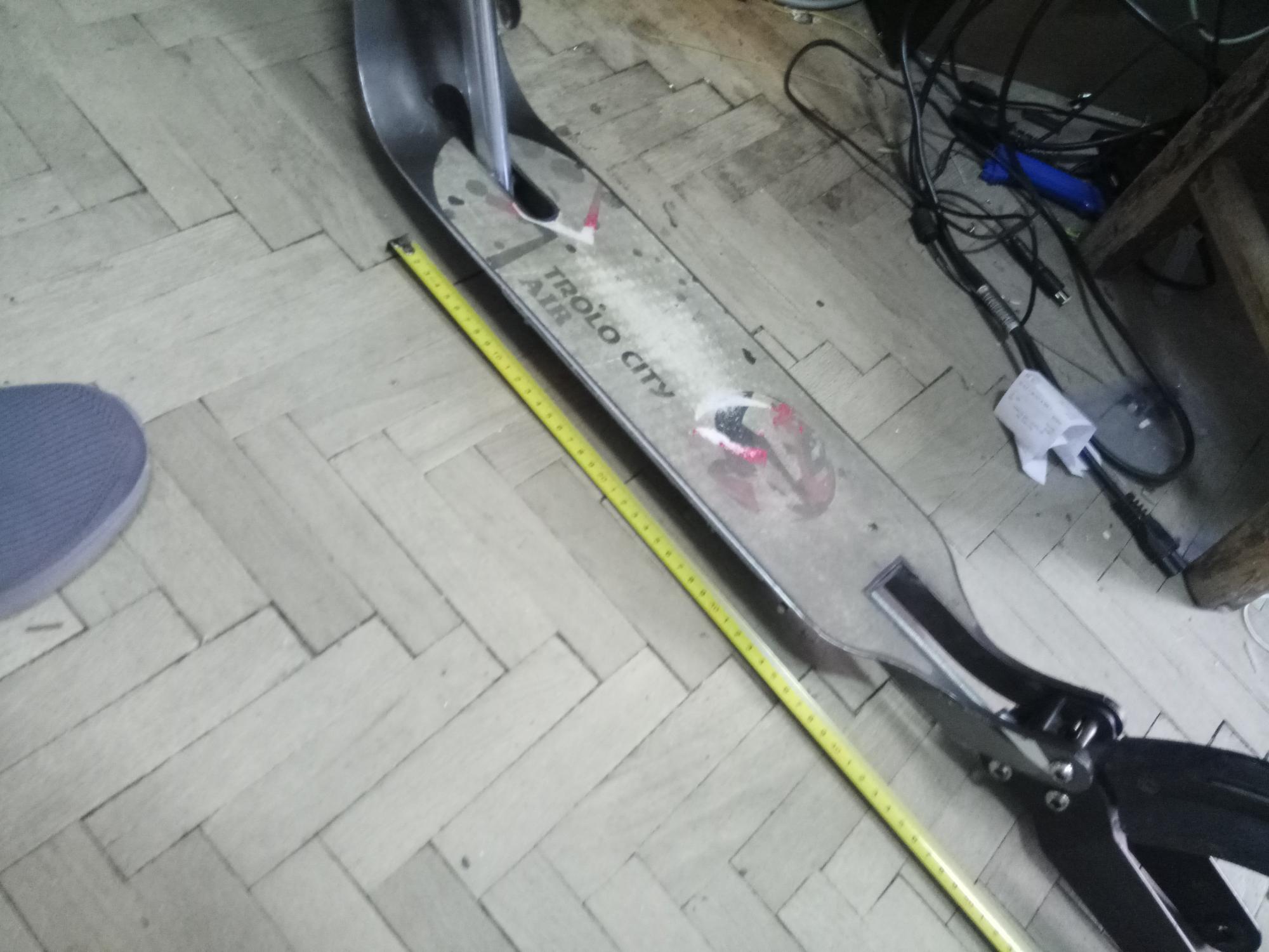

В отверстия оси заднего колеса худоры встает задняя вилка куги. Если удлинить тягу на пружину, то узел амортизации можно зафиксировать в отверстия для крыла. Сверху небольшая накладка из люминя 1.5мм и удлинение деки ~150мм. Устойчивость повышается существенно, увеличение веса незначительно, нет дополнительных отверстий - нет ослабления деки. Бонус - можно поставить колесико пошире. И не надо ничего заказывать. Все делается дома.

Меня больше беспокоит крутящий момент плоскости, так как и так задние перья худоры уже имеют небольшое кручение. Как я понимаю, при увеличении длинны деки и переноса колеса дальше, кручение может увеличится.

Может уменьшиться жесткость. Есть люфты в посадке вилки, плюс жесткость самой вилки... Посмотрим. Чтобы увеличить жесткость, надо наварить накладку на деку. Но это по результатам испытаний. Я для жены делаю, а она 50 кило весит.

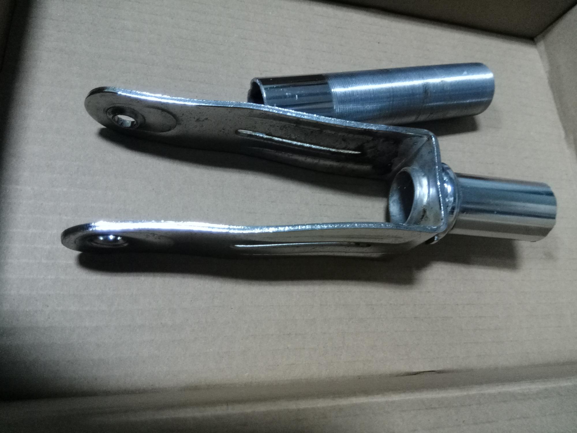

Понял, вас ! Я то же решился и заказал все по частям. Часть с е-мот, это стальную вилку от KUGOO S3 PRO , задний маятник, амортизатор и болты крепежа (на али болтов и маятника не нашел в продаже). С али взял широкую надувную покрышку и крыло новой версии шириной на 60 мм.

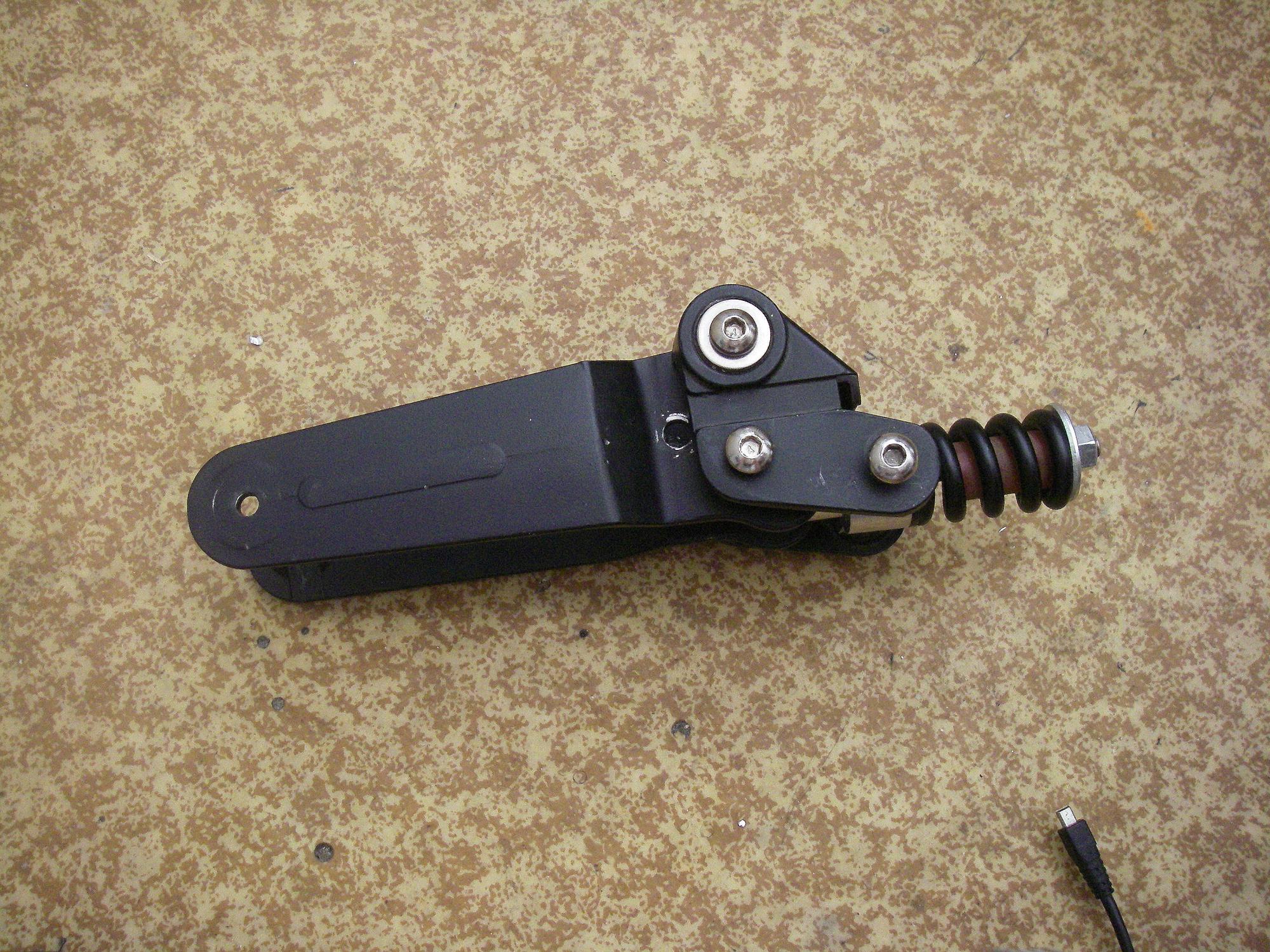

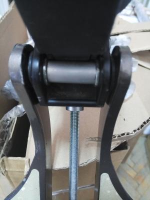

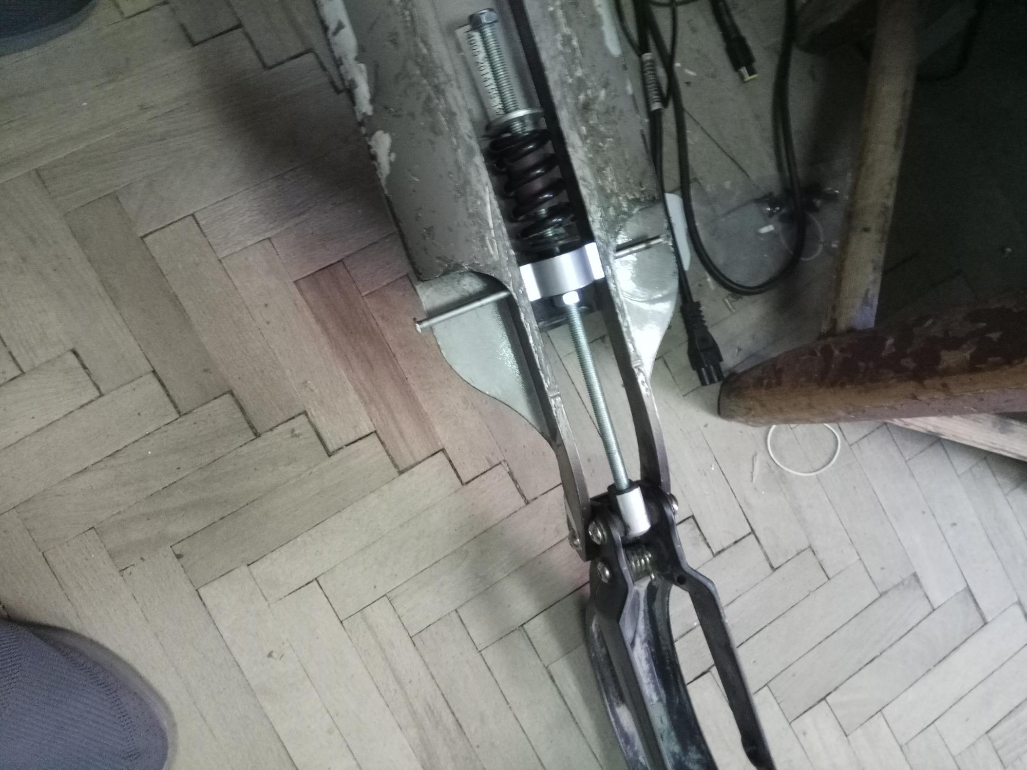

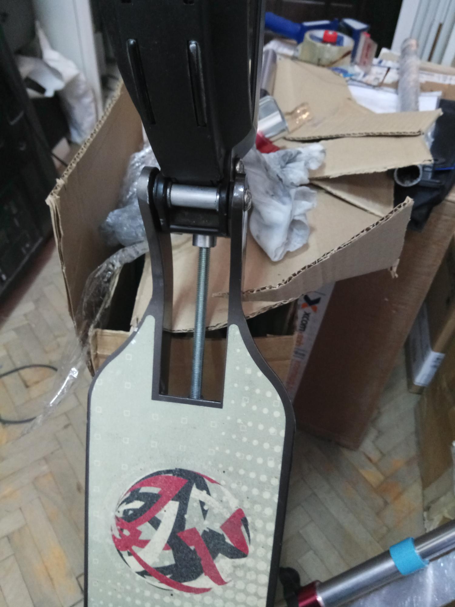

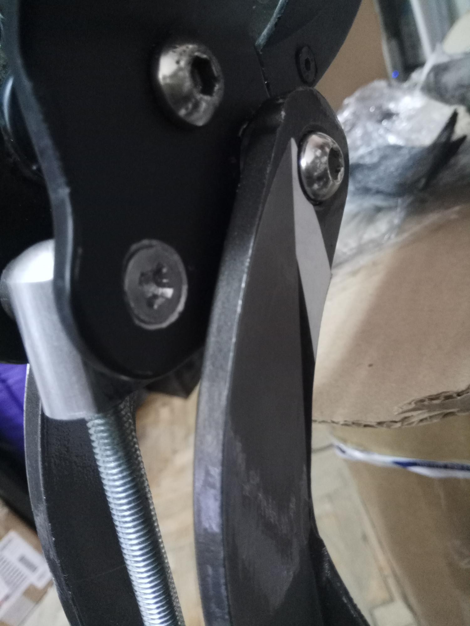

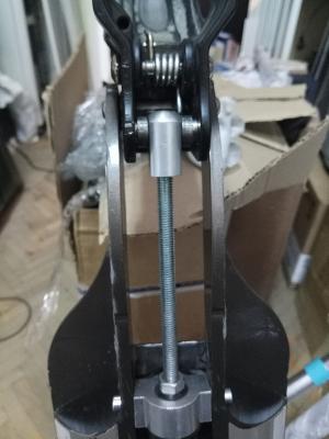

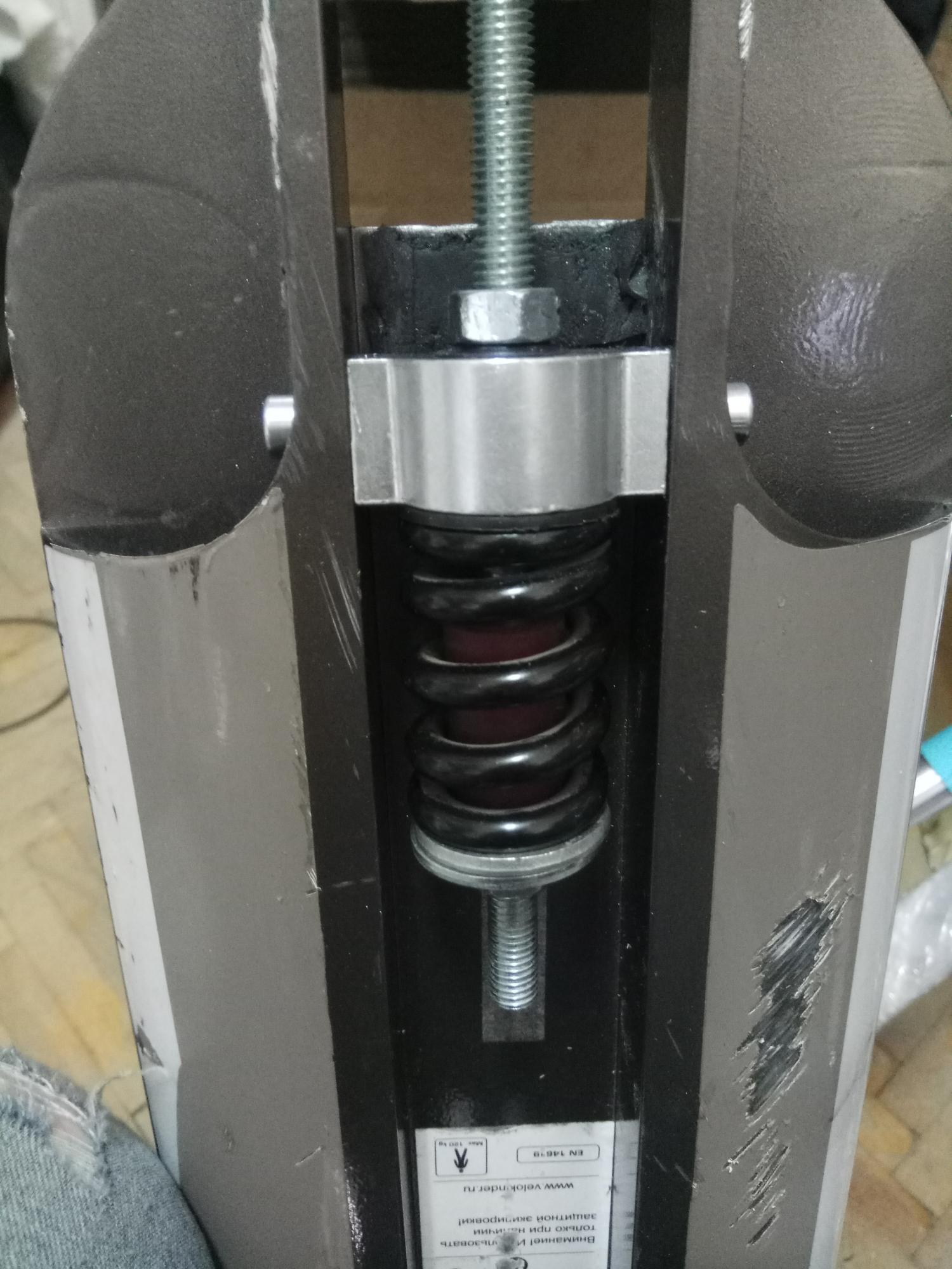

Вот что получилось.
Крепление амортизатора. В резьбу амортизатора вкручены бобышки М8 с резьбой М5 во внутреннем отверстии. Привинчены винтами М5 в родные отверстия оси крыла худоры. На маятнике винты впотай, чтобы он свободно проходил в ребра деки. Регулировочный винт на шпильке позволяет изменять высоту оси заднего колеса ~ на 70мм.
Крепление маятника. Втулки от амортизатора вставлены изнутри, между ними дистанционная втулка, снаружи - капролоновые шайбы. Ось 8мм длиной 55мм.

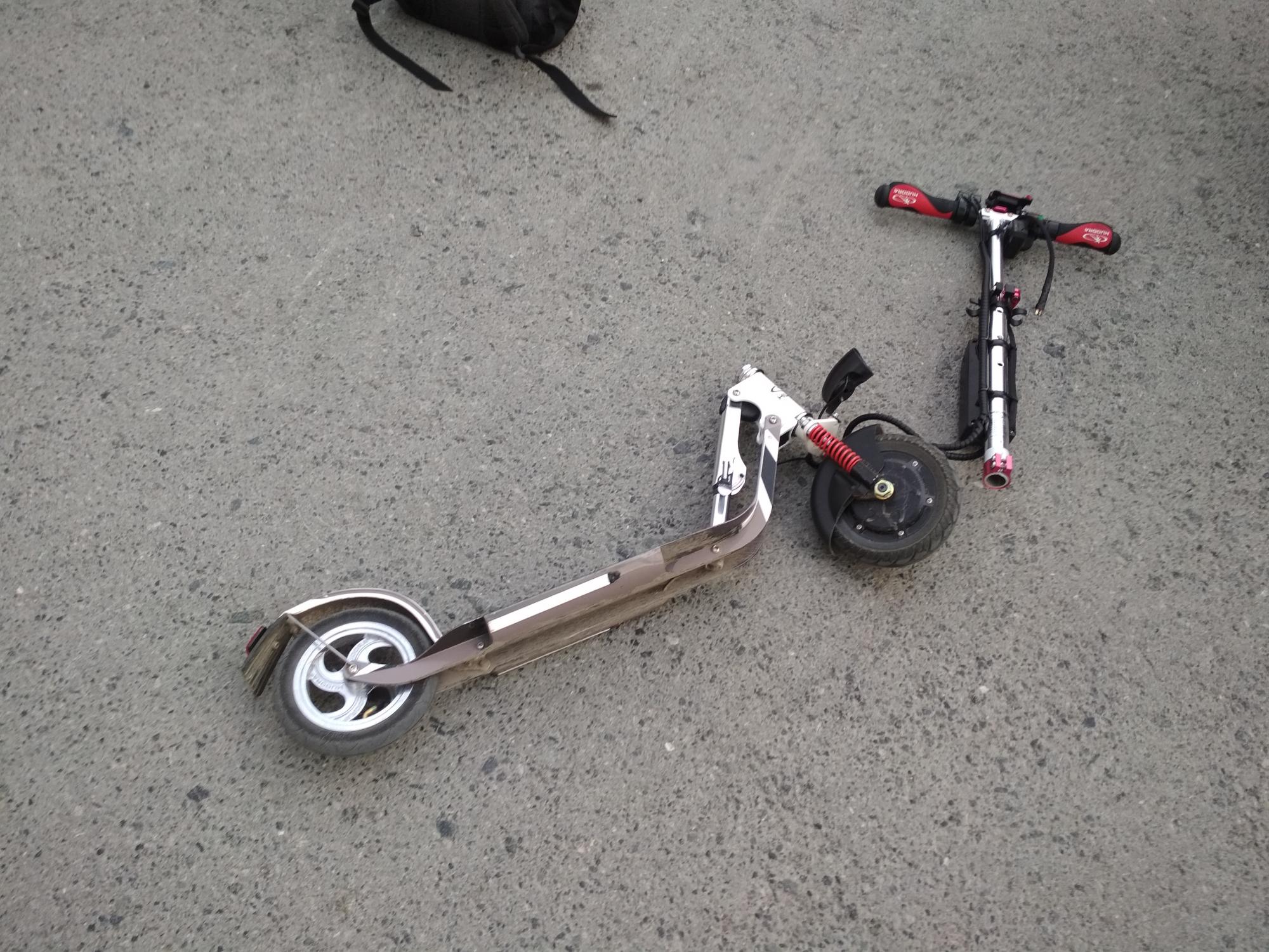

Короче, я тут поломался не много. Так что сборка пока затянется, надо решить как восстановить рулевую стойку.

Вопрос, не будет ли с временем перетирать осью основное крепление маятника ? Как я понял, там нет каких либо втулок или подшипников, что бы выдерживать постоянную нагрузку и качение. Или я ошибаюсь ?
Пока еще не получил комплект задней подвески от хуги и ориентируюсь только по фото.
Donor: MeridaHARDY3, Motor:MAC 8T, Battery: Panasonic NCR21700A 10S,6P 42V, 2 pieces (2140 w/h) and 10S,8P 42V, Sony (858 w/h), Controller: Infineon LYEN edition 206, 4110, Max. speed: 51 km/h
Donor: HUDORA Big Wheel AIR 205, Motor:  AD-hub motor 250W, Battery: 10S8P, Sony, LiMn2O4, Controller: Infineon306, 4110,  Speed: 32 km/h
Alqwe
Перетирать не должно, т.к. ось неподвижна. Маятник вращается на ней через втулки от крепления амортизатора. Конечно, лучше бы выточить бронзовые, но станка нет, а заказывать жаба душит... Да и нагрузка будет меньше, чем при установке в самокат штатного полиуретанового колеса в штатное место. Все смягчается за счёт пружины.

Вот я и подумал, что лучше бы, как то крепеж через маятник сделать. Как я понял там бронзовые втулки.

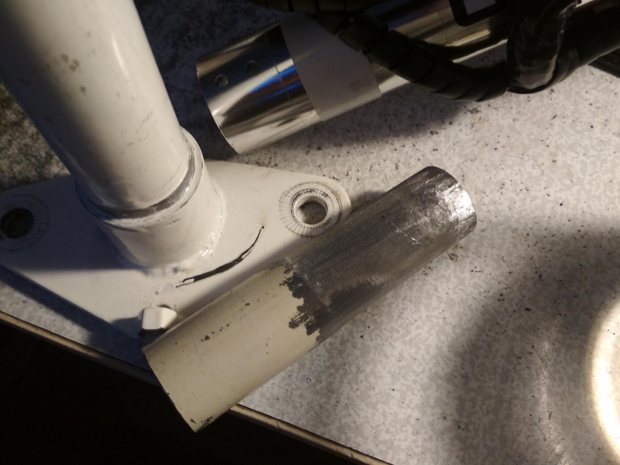

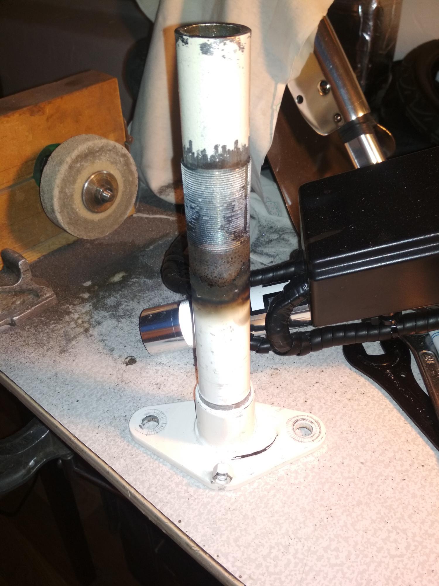

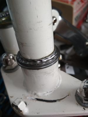

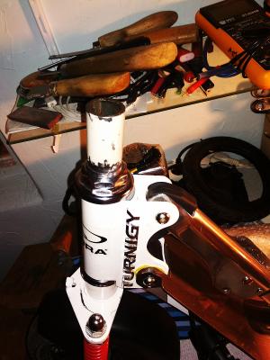

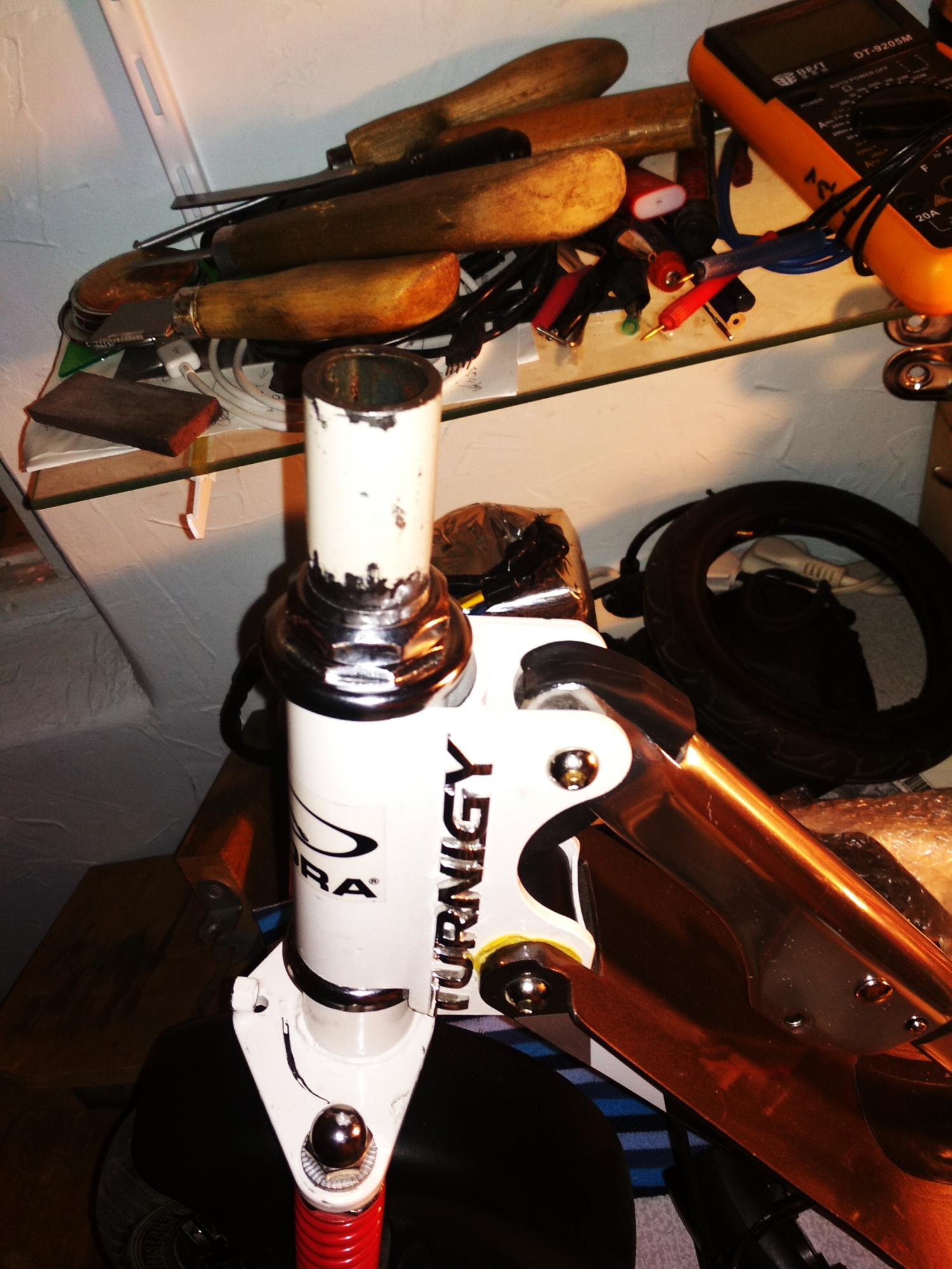

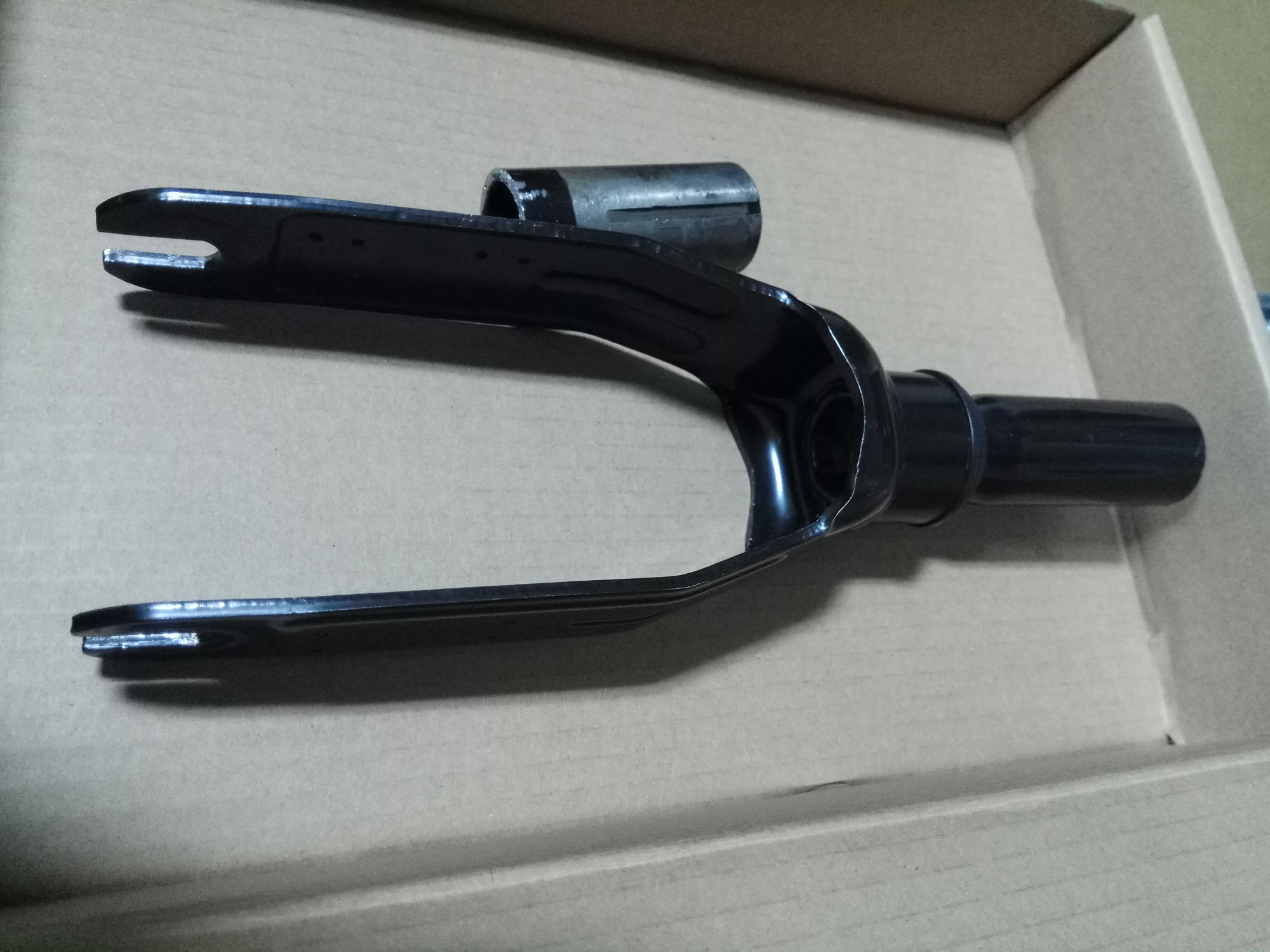

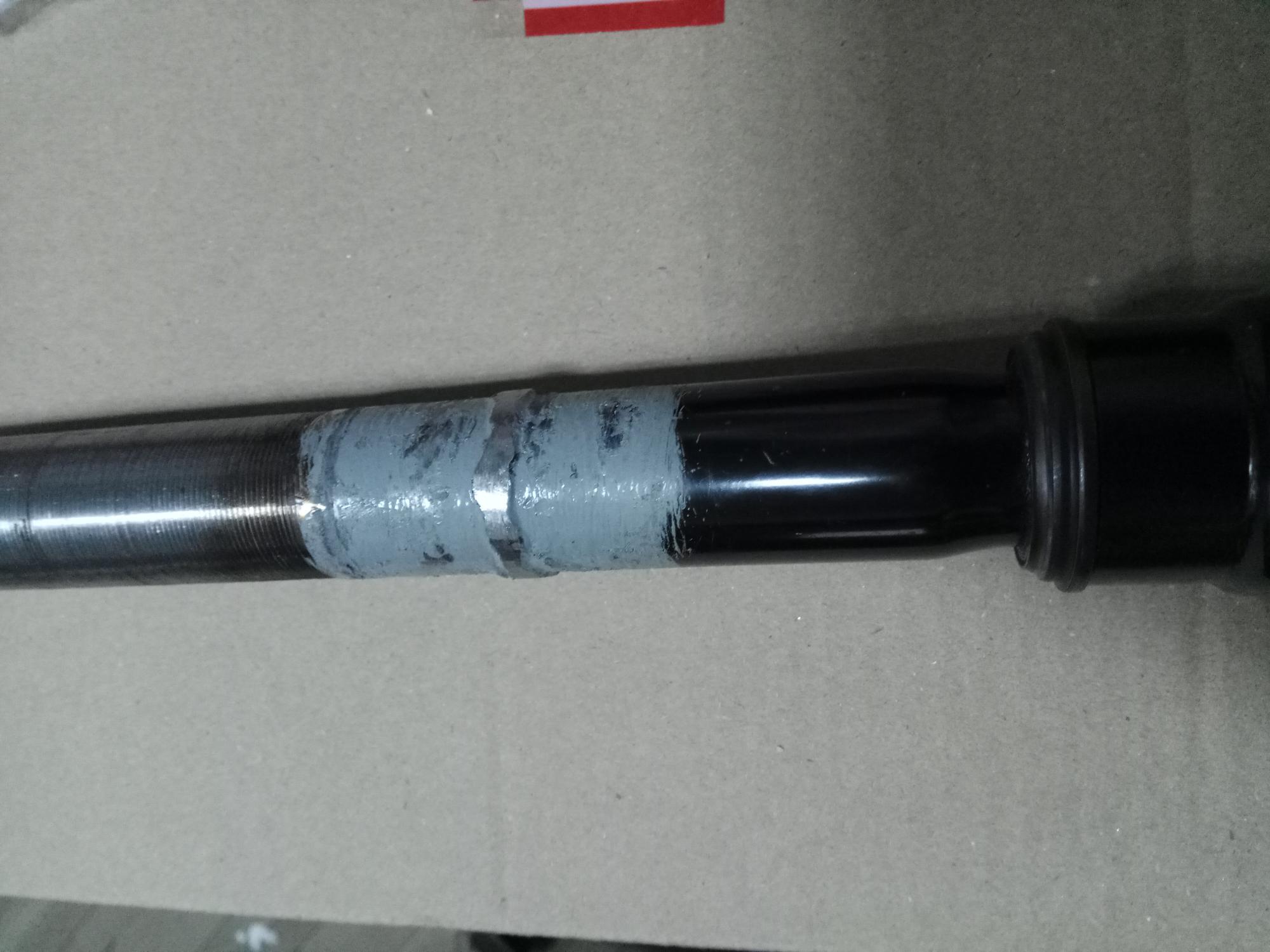

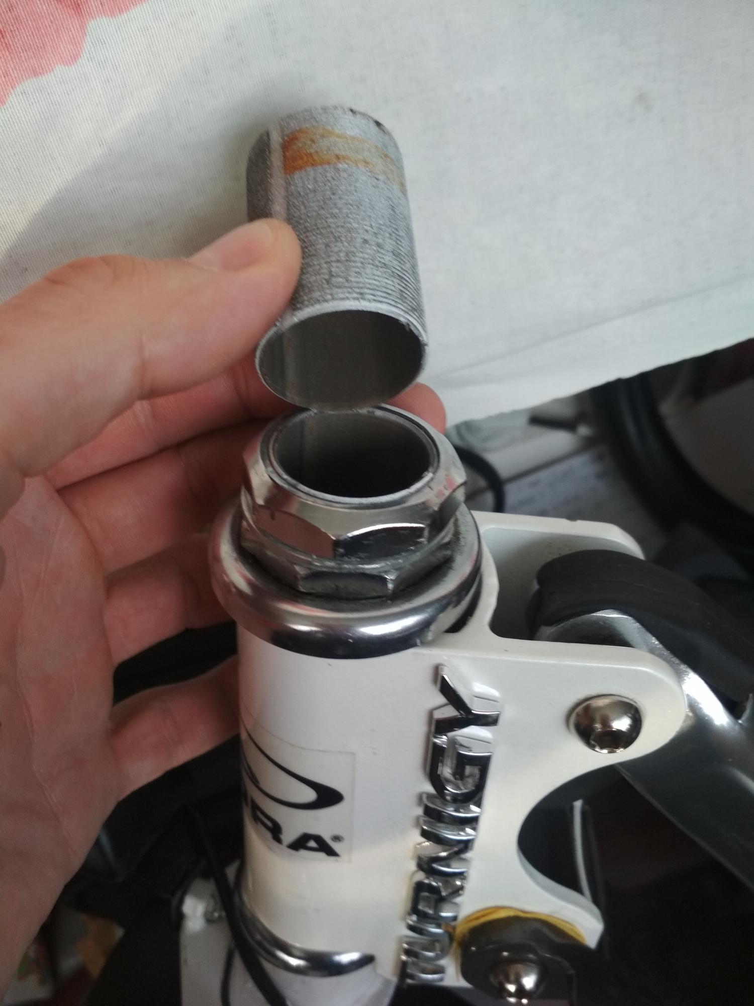

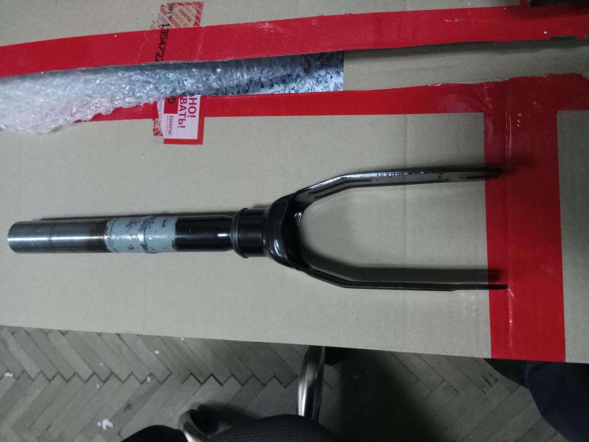

Вчера решил проблему излома передней вилки. Так как токаря у нас в городе очень загружены. Решил пойти по такому пути решения проблемы.
Кусок стальной трубы с толщиной стенок 3 мм сточил до толщины 2 мм, под конус. Исходил из размеров штока сломанной вилки. Так же проточил под немного конус сломанный шток вилки. Конец штока раскалил на газовой горелке, и забил заготовку в неё и позже все посадил на стальную клёпку. Заготовки из трубы, села на 15 мм ниже резьбы штока, чего я в принципе и добивался.
По идее, можно было и без клепки, но на всякий случай все же сделал.
Диаметр заготовки меньше чем посадочное место резьбы штока вилки, так что все отлично встало  :-)
Так же заменил подшипники в рулевой стойке, так как чашки стакана сдохли за два года активной езды.
Фото ниже:

Я бы поставил колесо надувное, от xiaomi. Нагрузка на рулевую уменьшится.

Уже думал об этом, только вот пока не понял, как вывести сосок от камеры наружу.
Тут даже засвелиться некуда. Не через магниты же  :-)
