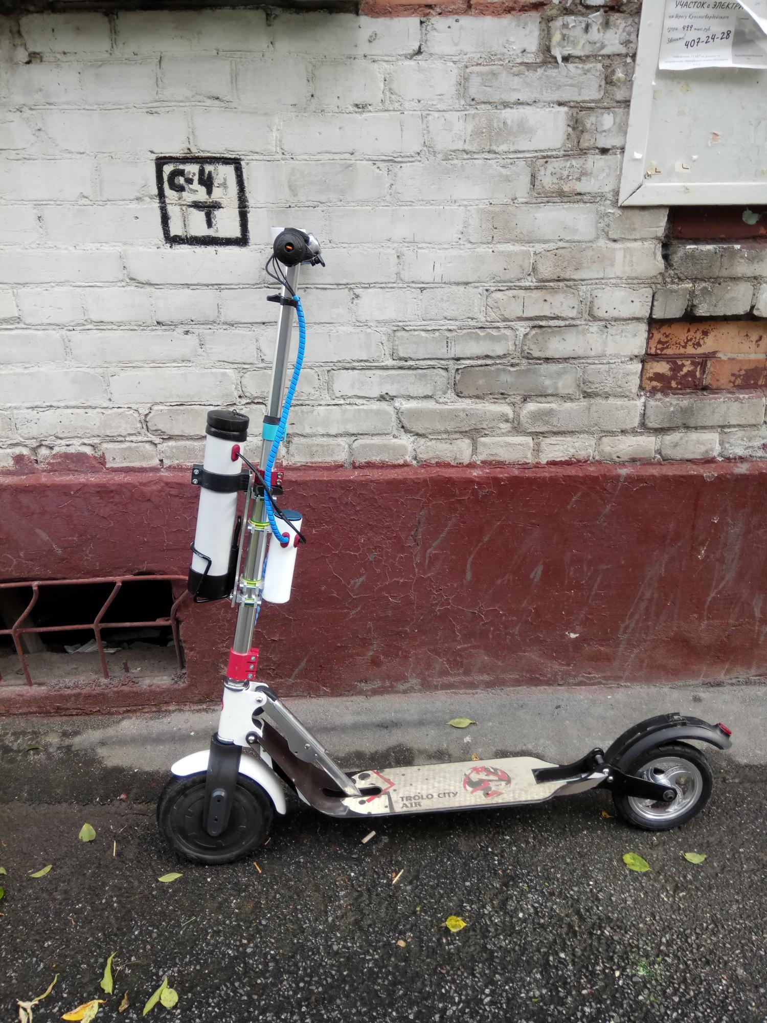

Цитата: zedmen от 30 Июнь 2020 в 14:59только вот пока не понял, как вывести сосок от камеры наружу.
Тут даже засвелиться некуда. Не через магниты же
Все украдено до нас...(©) Посмотрите отсюда https://electrotransport.ru/index.php?msg=1851958 и несколько постов ниже...
На Вашей картинке колесо от чего то кугоподобного, в той же теме, несколькими страницами ранее я писал про переделку этого колеса. Я на таком сам сейчас езжу обутый в пневму 10".
odo - 6650 км
zedmen
Большое спасибо за ссылку ! Думал над этим, а уже все сделанное есть !

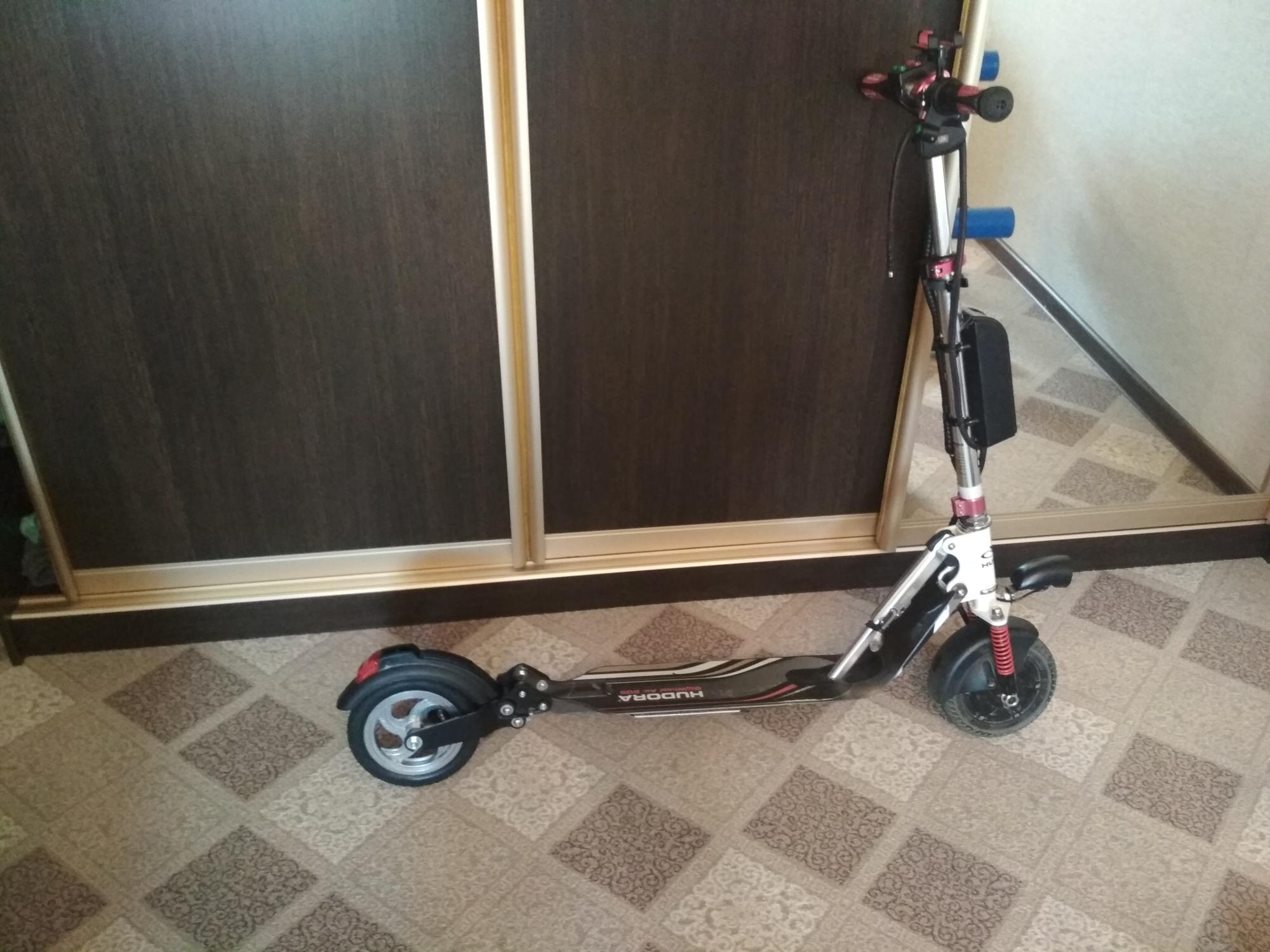

Ну...вот и я почти закончил с модернизацией своего самоката ! Полно отпишусь через некоторое время. Пока вот основное фото итога. Времени на работу ушло около 30 часов, так как было очень много нюансов.  B-)

Ну вот, нашел немного времени на обзор, мало ли, кто нибудь то же захочет проделать такую же модернизацию самоката худоры.
Постараюсь быть максимально кратким !  :-)

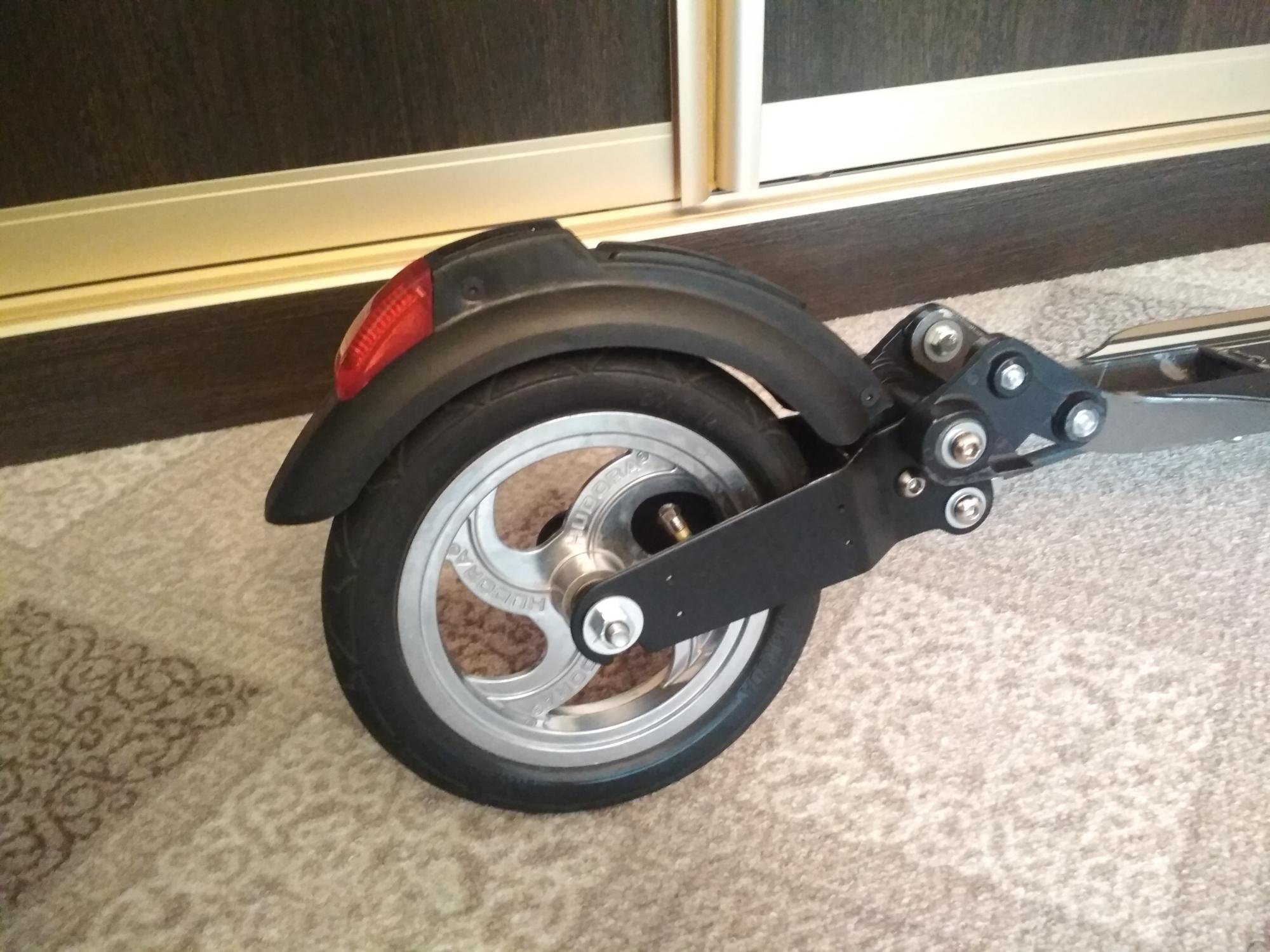

После получения подвески, все было в разборе, столкнулся с сложностью все это соединить вместе. Так как ничего не подходило без подпиливания к самокату.
  Первый вариант крепления амортизатора сделал на шпильке, но она рвала сальники своей резьбой, да и металл был слишком мягким, прут легко гнулся руками. В итоге, в "крепике" взял закаленные болты, болт размером на 8*240 мм подошел.  Кронштейны заднего маятника решил перевернуть наизнанку, так лучше вписывались и крепились. Пришлось много поработать гравером, резка болтов, обрезка кронштейнов, углубления под гайки. Часть крепежа прикупил в "суперстрое", болты и гайки. Изначально поставил старое колесо от худоры и через пару дней поменял на новое, бескамерное широкое.
  По тестам езды, если качать заднее колесо на 3-3.5 атмосферы, то подвеска работает без нареканий, но все же ей очень не хватает вертикальной нагрузки, то есть при быстром проезди кочек и ямок, она не успевает их отработать, как будто бы немного играет.
  Вывод, при проходе неровного рельефа, опорную ногу надо ставить ближе самой подвеске и максимально переносить центр тяжести на неё, тогда все хорошо и нет хлестких ударов подвески по ямкам на дороге.
  Модернизацией доволен, задняя подвеска работает на ура ! Не уверен был, что получиться такой вариант сборки, но в итоге получилось  :-)
  Подумываю расширить деку за счет алюминиевого листа на 3 мм, но это чуть позже.
Общие размеры, длинна и ширина самоката с новой подвеской 1150*140 мм, 1280 мм в сложенном состоянии, в багажник легкового авто помещается, но поперек.
Кстати да, передняя подвеска по сути муляж, слишком жесткие пружины и спасает только от сильных ударов, но как надо не работает. Надо что-то придумать но разговор сейчас не о ней  :-)
Немного видео: https://vk.com/video372752113_456239136
Думаю, остальное будет понятно по фото.

Я тоже отказался от шпильки и нарезал резьбу на прутке. Только резьбу для крепления в маятник сделал 90мм и на нее поставил гайку с контрящей. А между гайкой и амортизатором одел алюминиевую трубку. Теперь гайкой гоняя трубку я могу менять угол маятника и высоту оси колеса.
zedmen
У меня данный способ не прошел бы, так как что бы изменить положение амортизатора относительно деки, мне пришлось немного изогнуть шпильку. А резьба есть только в крепеже в сам маятник. Точную длину я искал пробными методами, используя старый кусок шпильки, стараясь добиться горизонтального расположения деки при нагрузки с верху, мой вес 71 кг. Обратное ограничение хода штока, у меня реализовано контрящей гайкой с болтом и пазом на оси под него.
Хотя если честно, то на ограничение обратного хода, вообще бы желательно поставить еще одну пружину )) У меня при проезде кочек все отлично проходит, а вот когда попадаешь в ямку, то подвеска резко лупит колесом по ней. Приходиться сбрасывать скорость перед ямками.

Я вижу только возможность ослабить натяжение амортизатора, а ось колеса опустить ниже, чтобы под весом сохранить горизонталь деки. Ход подвески увеличится, она будет мягче. Хотя ямы все равно для нее сложнее, чем кочки...
zedmen
Как раз горизонталь деки под весом в норме, без нагрузки чуть выше. Поменял колеса местами, поставил мотор на заднюю подвеску. Совершенно другое дело, езда лучше стала, нет ударов в рулевую стойку, так же неразбалтывает её при старте и торможении.

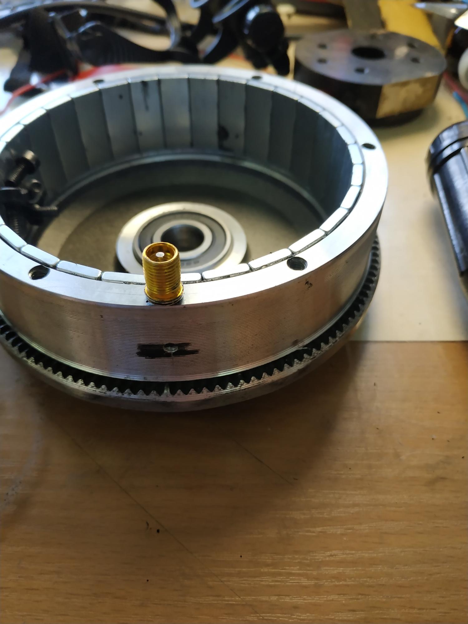

Выяснил, что надувную покрышку поставить на мой мотор невозможно, так как фланец корда мотора до магнитов, всего 5 мм. Там по сути некуда всверливатся, что бы поставить нипель. Так что зря заказал ещё одну покрышку, будет запасной :)

там отверстие и есть 5 мм.

Вот оно что, ладно я понял. Тогда вопрос, а зазубрины набоковых крышках разве не будут пропускать воздух или их лучше сточить или герметиком замазать ?

Зазубрины замазываются герметиком (для возможности замены обоатно на литую покрышку) и плюс в покрышку заливается противопрокольный гермеьик для шин. Там дальше по теме более подробно обьясняется, что для чего сделано.

Тему уже прочитал, на счёт герметика для зазубрин не увидел записи. Антипрокольная жидкость уже едет, но для начала без неё попробую поездить. Идею понял, попробую сделать на днях. Спасибо за информацию :)
