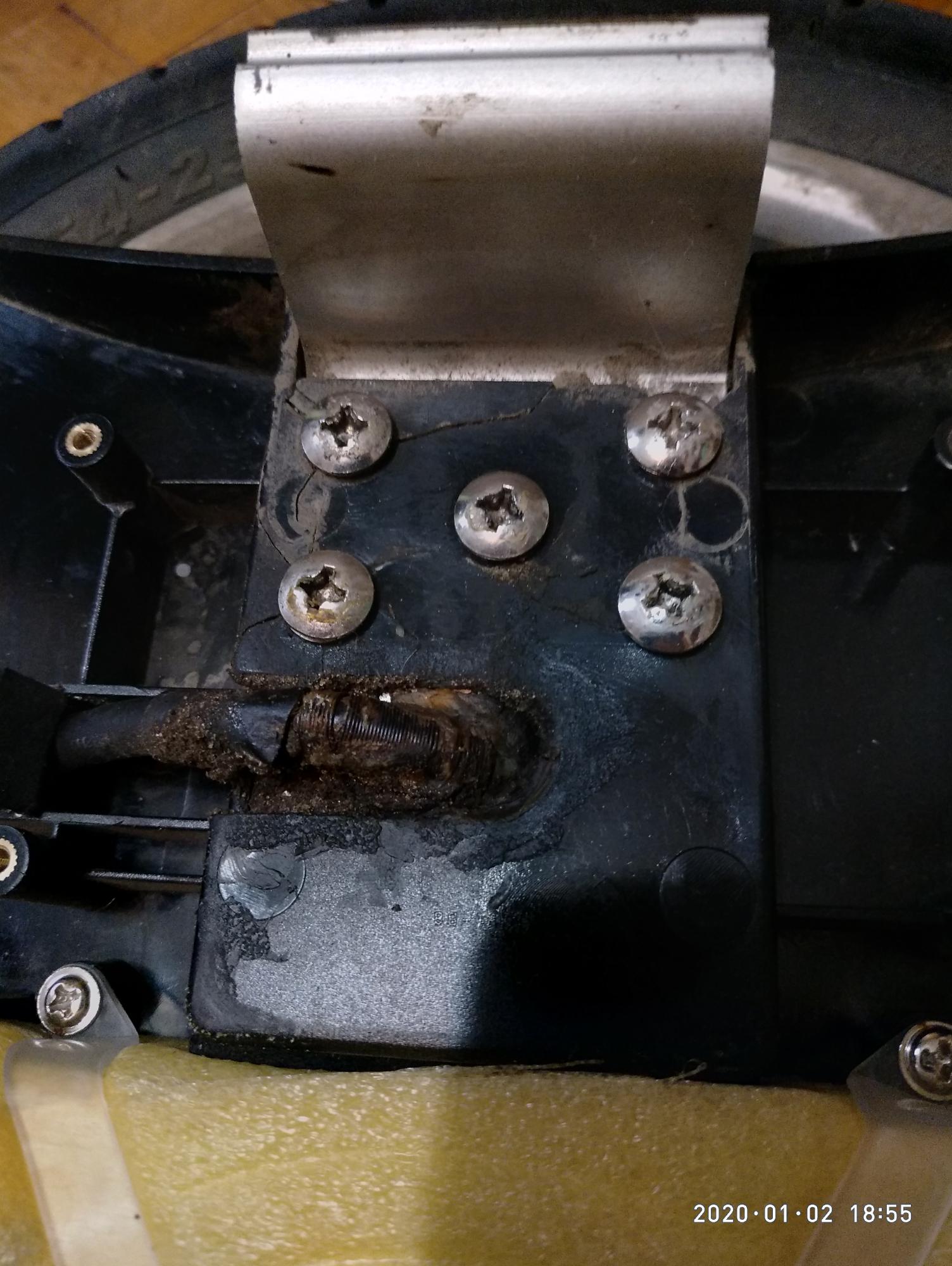

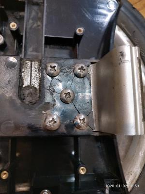

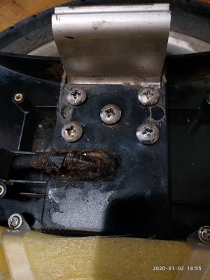

реально ли с этим что то сделать? без покупки нового корпуса
vulture
Цитата: oleoleole от 02 Янв. 2020 в 19:28реально ли с этим что то сделать? без покупки нового корпуса
Можно смастерить металлический профиль по размеру, который покроет всю стойку поверх пластика. Приклеить намертво и готово. Экономическая выгода сильно зависит от ценника. Ессно нужно будет сделать вырез для провода и насверлить отверстий под винты.
oleoleole
Цитата: vulture от 02 Янв. 2020 в 20:33Можно смастерить металлический профиль по размеру, который покроет всю стойку поверх пластика. Приклеить намертво и готово. Экономическая выгода сильно зависит от ценника. Ессно нужно будет сделать вырез для провода и насверлить отверстий под винты.
а чем клеить, чтобы было намертво?
плюс там ещё толщина металла влияет, внешние крышки же вплотную жмутся
vulture
Цитата: oleoleole от 02 Янв. 2020 в 20:52а чем клеить, чтобы было намертво?
Толщину можно подобрать экспериментально, попробовать сначала пластинки подложить, влезет не влезет. В идеале миллиметра 2. По клею не подскажу, но ща полно всяких универсальных, типа и металлы и пластик и дерево и тд. Я подобным 2 аккумулятора склеивал по 7 кг, на следующий день оторвать друг от друга было нереально.
Romault
Я на свою хэльку клеил металлические накладки на отверстия от стоек автомобильной шпаклёвкой со стекловолокном (Body Fiber). Она конечно не совсем клей, но страшно липкая и прочная зараза, когда-то восстанавливал ею ржавый автомобильный кузов, до сих пор под впечатлением! Нанести тонкий слой, и на корпус и на металлическую накладку, не забыв зашершавить перед этим корпус, сжать пальцами, но болты не вкручивать пока полностью не встанет. Излишки, что вылезут, можно легко удалить после частичного затвердевания и из отверстий и по краям. Я бы ещё подумал о накладках и с внутренней стороны, где стойки, корпус позволит это сделать, что бы всю эту трескотню собрать в единый "сэндвич"
