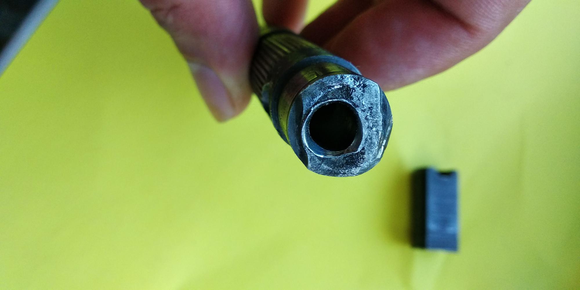

вот сфоткал оси кингсонга от модели 14b 14 дюймов для тех кто любит прыгать с бордюров и лестниц. метал мягкий и 3мм в нагруженном месте (1мм+2мм).
буду рад если ктото также сфоткает оси от 16s. 16х 18L XL , MSX. а то  меня теперь фобия, на стрости лет слезаю с педалей при высоте бордюра/лестницы выше 4см, хотя могу проехать и 40-50км не снимая ногу с педали, приходится объезжать все такие места.
Рекомендую не искать токаря и не ремонтить. врядли вы найдете нужной квалификации (там есть сложности)

Отверстия вдоль и сквозное с края как то используются ? , ну всмысле можно выточить без этих отверстий ?
Насечки (бороздки) в длину   (которые в разрезе будут похожи на шестеренку) нужны ? или можно сделать это место гладким ?
Вроде для начинающего токаря не сложная конструкция. (выточить из бура для перфоратора :-) )
Сергей2895
в отверстии проходит кабель очень плотно, примерно 5-8жил,
нарезка не обязательная, но 4.5тонн вроде пресс давил чтоб выпрессовать ось.
и большая вероятность что погнется.
ось можно сделать толще , ноу проблем.
только придется втулку тоже поменять,  а отцентровать вам токарь средней паршивости не сможет. плюс сврка тоже ведет.
плюс кроме насечки и пресса там еще шип.
шип и насечку можно игнорить. но.. натяг и точность обязательны. плюс прихватить сваркой.
в общем не факт что выдержите все размеры и точность. рекомендую продать и купить 16размер или 18.
без гидравлического пресса не выжмете ось. съемники не могут.

Сегодня поеду ось точить, вот думаю из титана есть смысл точить? Хотя мне токарь сказал, что можно выточить из штока автомоб. амортика или какого-нибудь болта, у них металл хороший...
Вот дриснула ось, 3000км:

в некоторых моделях, в основном все это было в старых моделях.Оси так же ломались и в готвеях старых, в старых найнботах, конечно же у инмо.. И даже "американский" соловил страдал этим недугом. Готвей проблему осей вроде как поборол 2 года назад, перейдя на новые оси и новые гайки. Но это касается 16 и 18" как там дела на 10 и 14 не знаю, потому что их очень-очень-очень мало продавалось.
