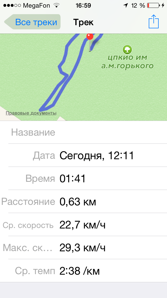

Продолжая тестировать кингсонг прихожу к выводу что его поведение мне не очень понятно, райдер 65 кг смог разогнать его до 29 кмч,
но оно и не думало поднимать педали, хотя должно на 25 кмч по характеристикам, когда я(93 кг) встаю на него, даже в жестком режиме, то педали не жесткие как например у гота, а немного гуляют. возможно кому то такой режим и нравится, мне нет. я люблю по настоящему жесткие педали. пытаясь разрядить в ноль колесо, катались кругами, даже при почти пустой батарейке оно достаточно резво едет.
http://youtu.be/HAm4mYolgpg
на всякий случай, запросил с завода новый контроллер, возможно его замена изменит поведение колеса

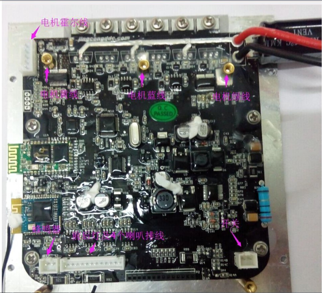

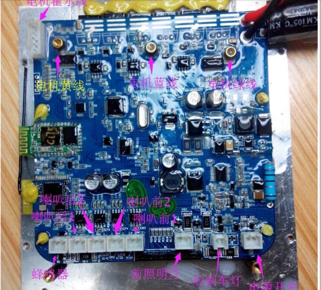

кто разбирается, посмотрите фото, это контроллеры Кингсонга, в чем отличие?
кроме цвета))

[user]Dmitrys[/user], ну компонентно различия есть.... возможно разные ревизии.
ЗЫЖ ну прям одна копия с готвеевскими ;)))
ЗЗЫЖ кажется кроме софта они от готвея ничего не стали тащить :)
