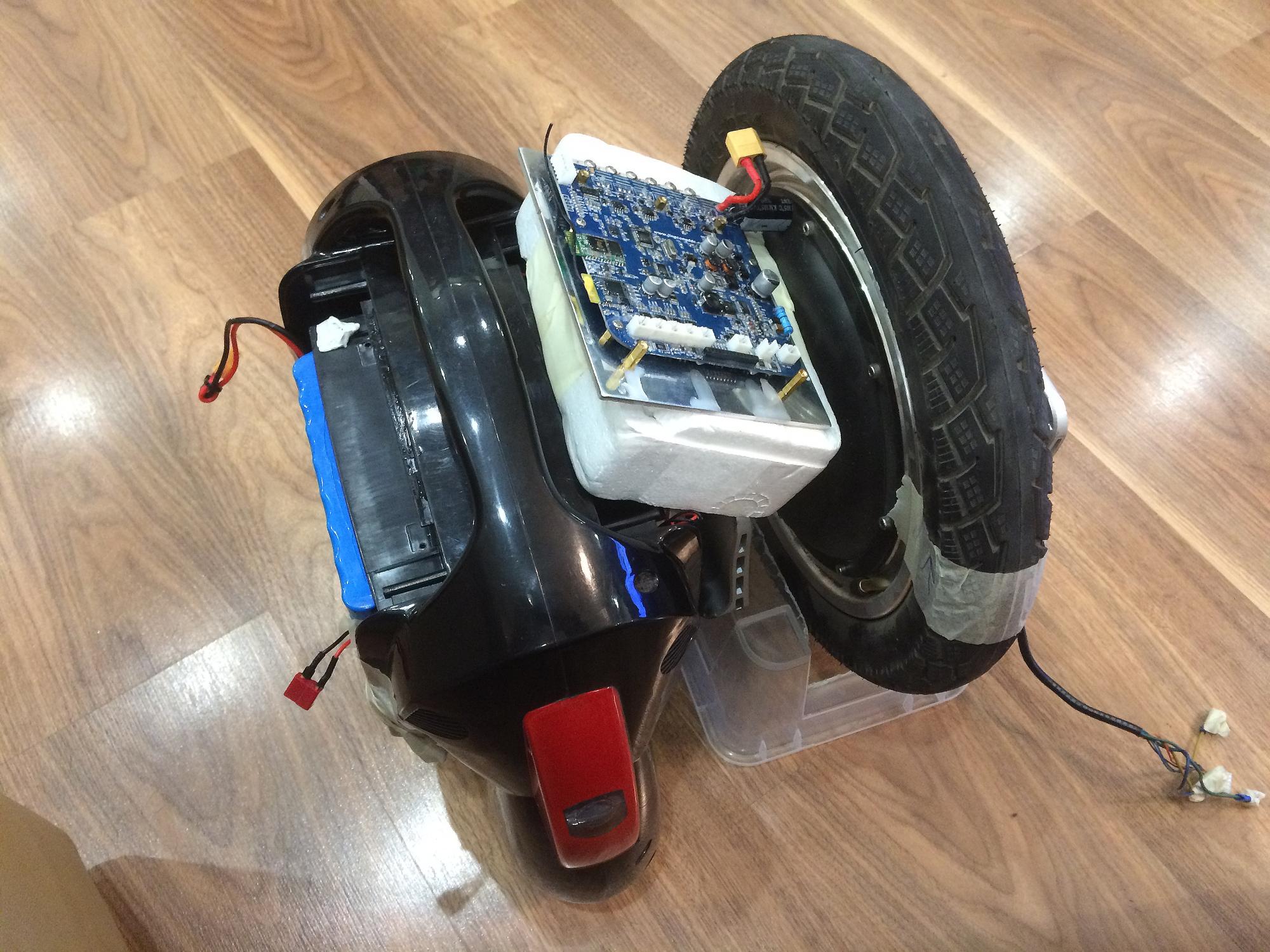

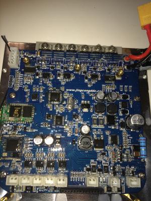

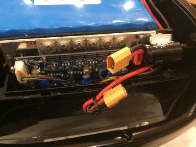

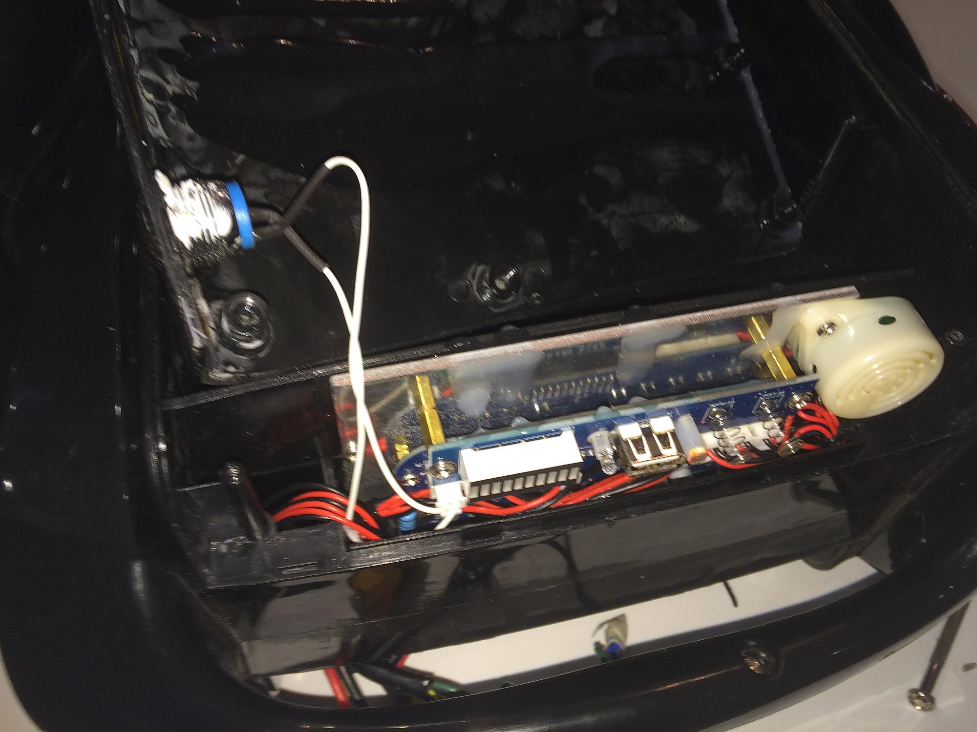

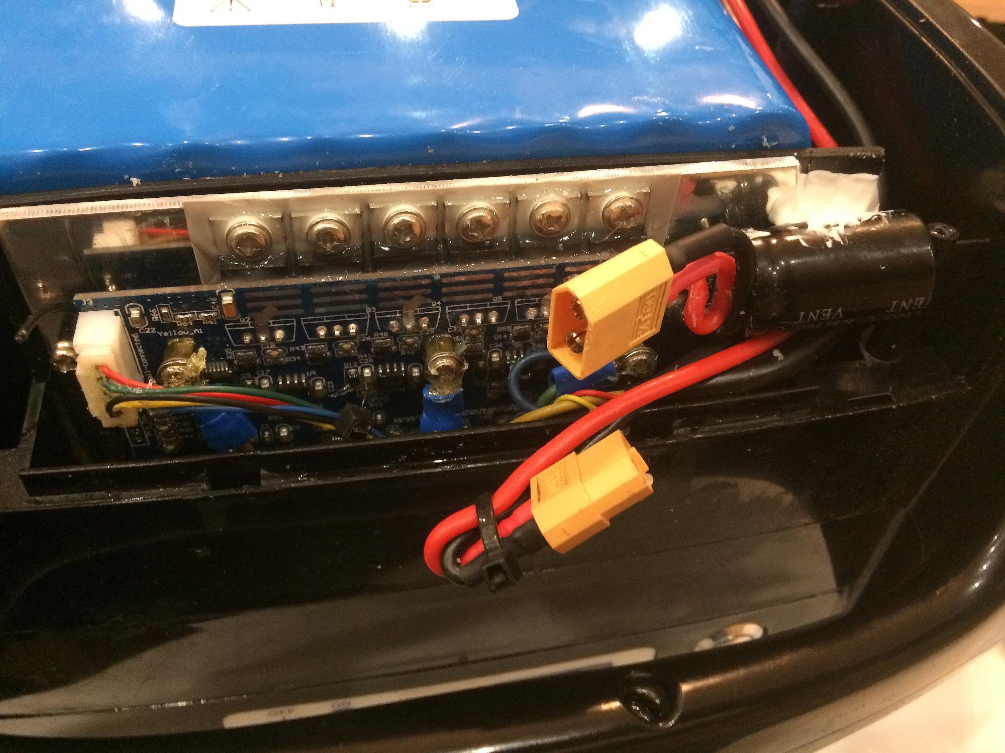

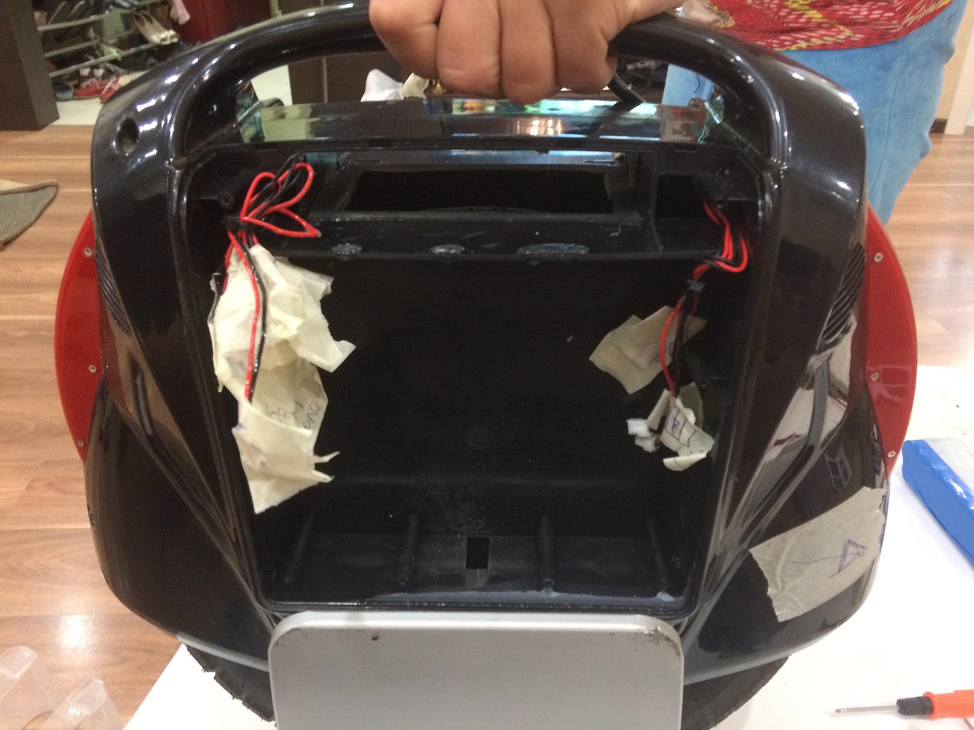

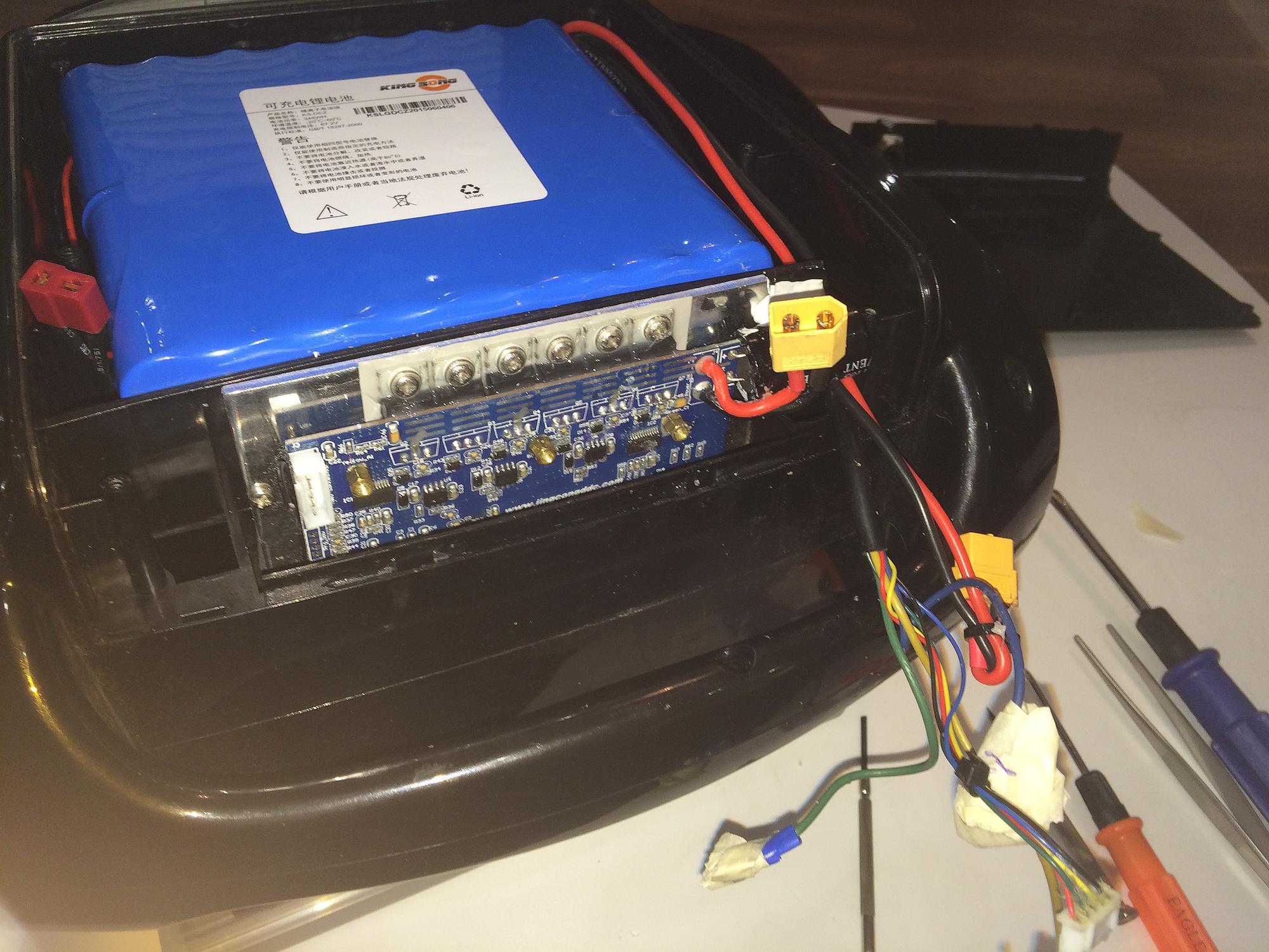

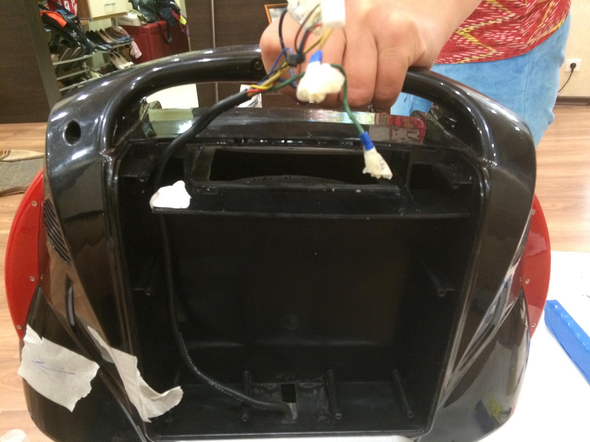

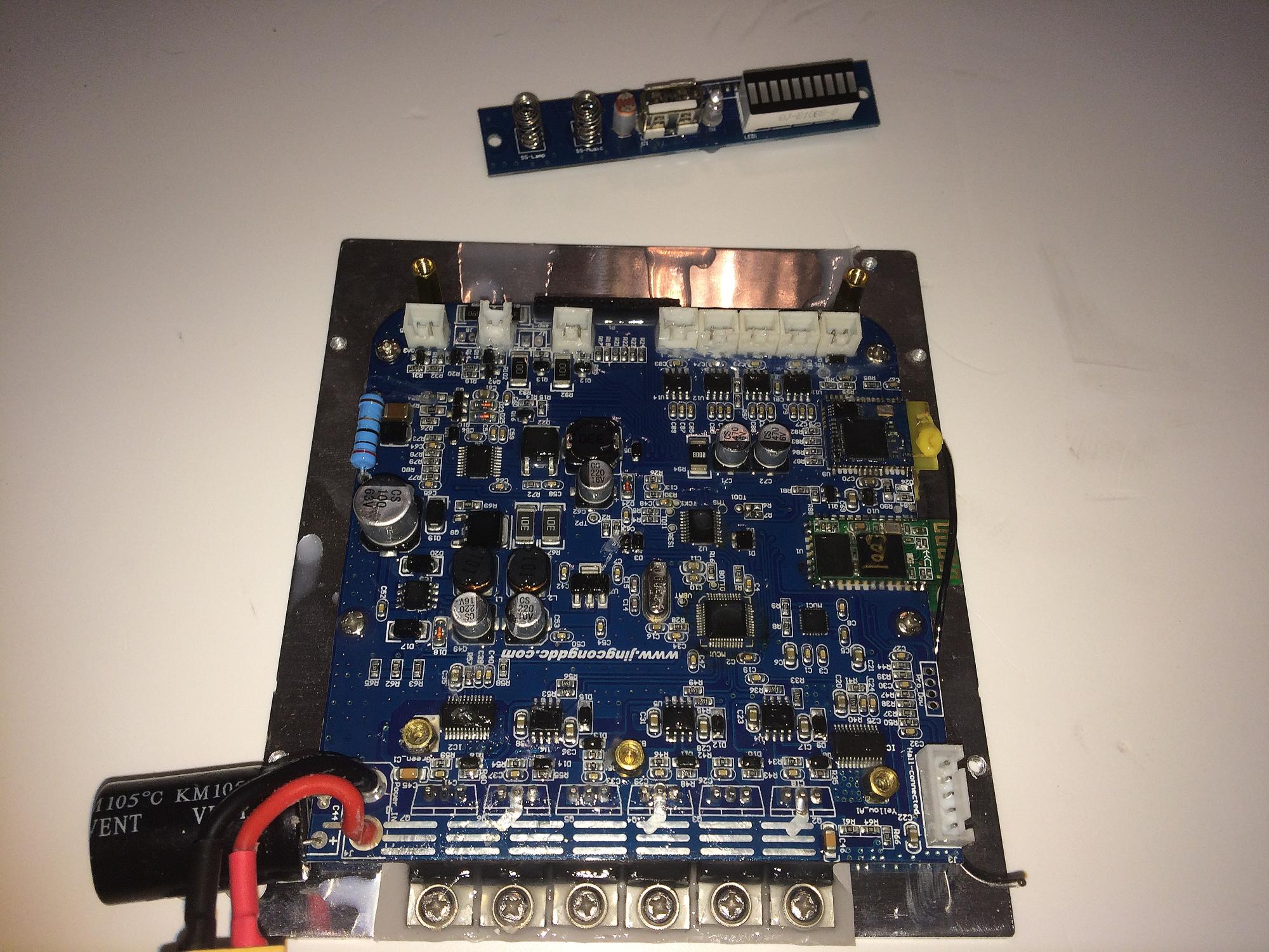

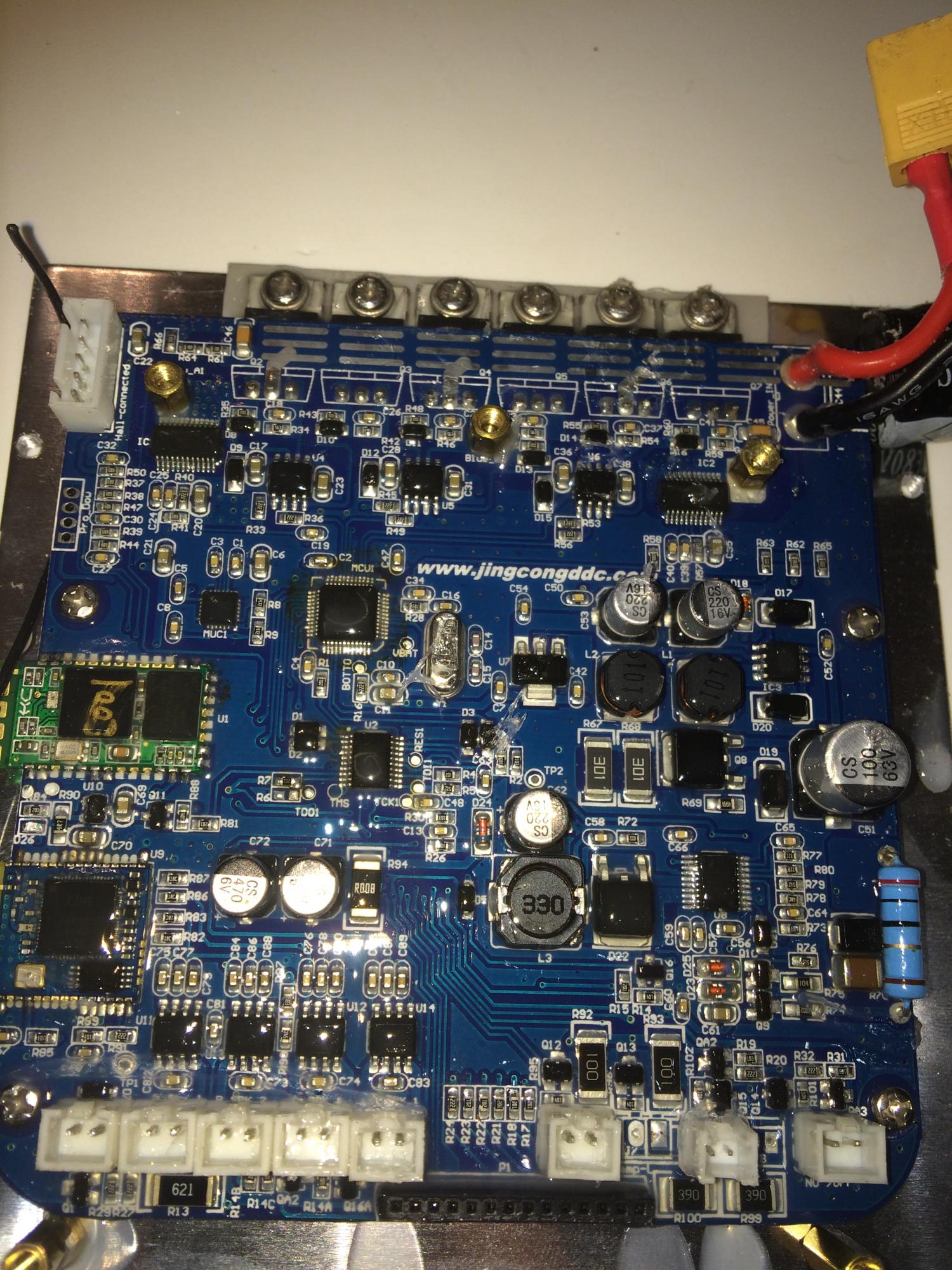

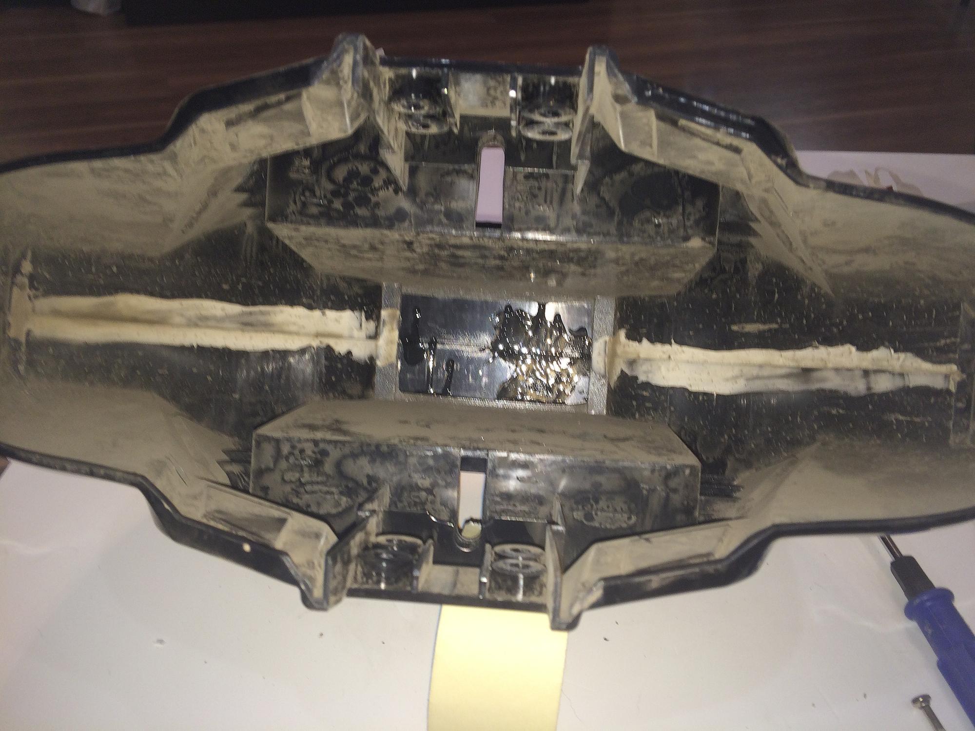

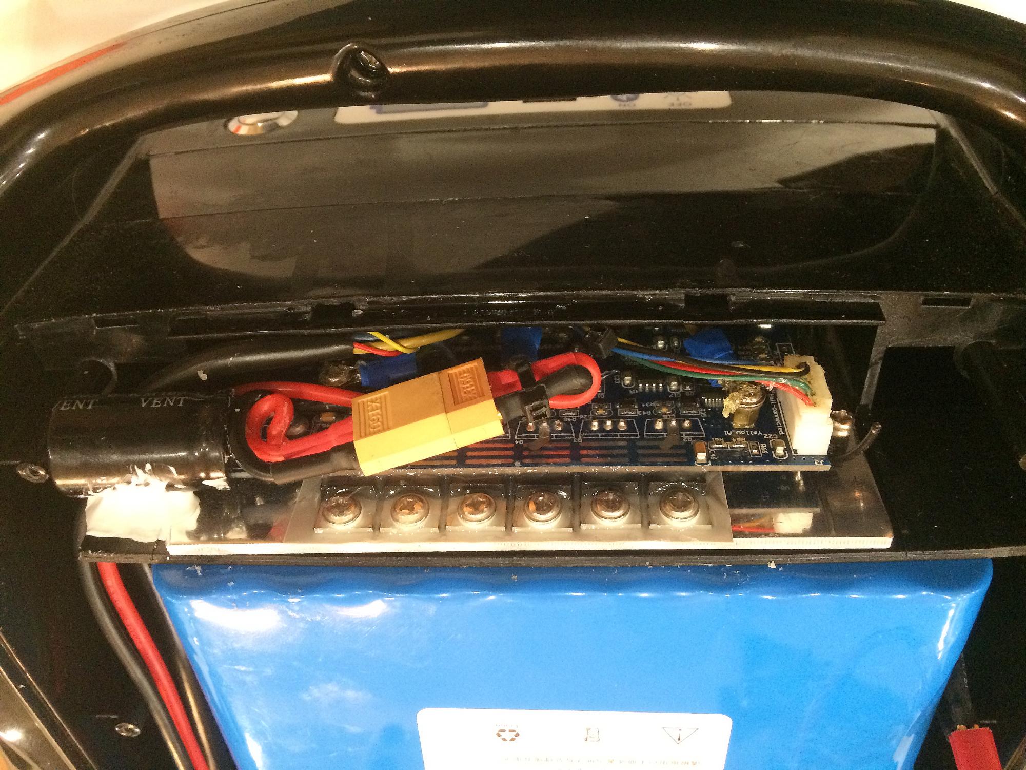

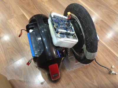

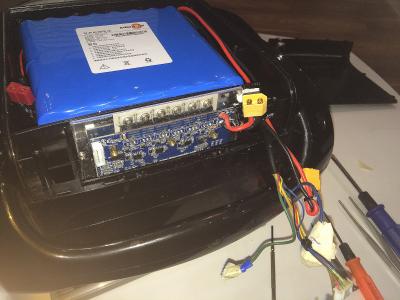

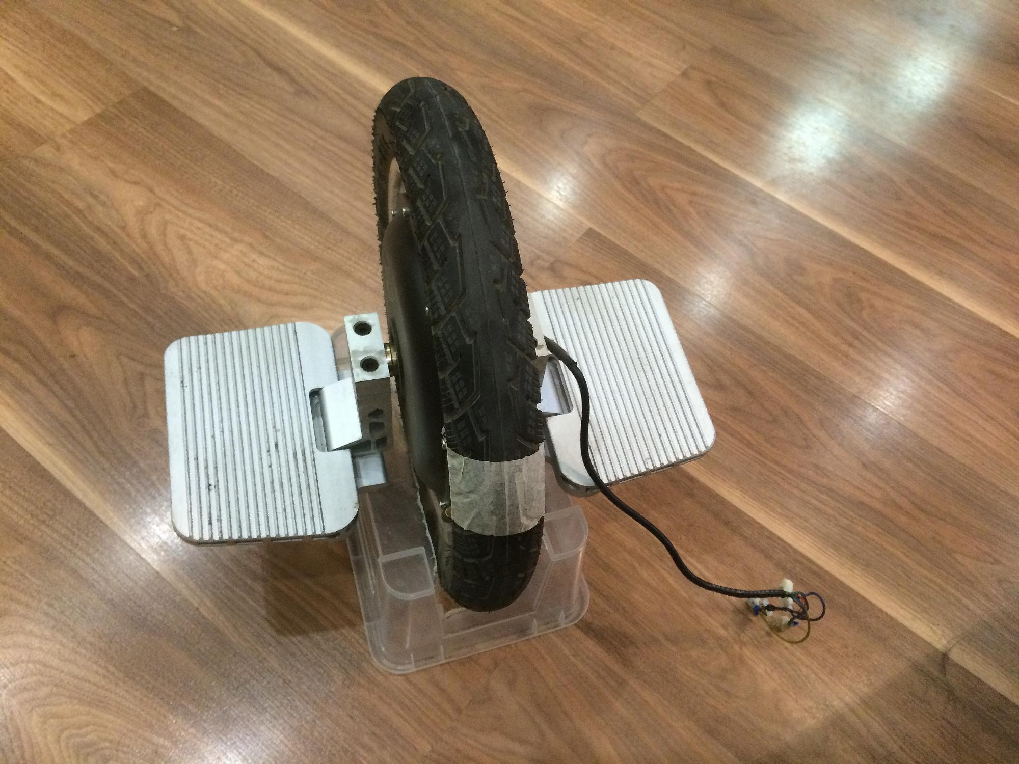

Разобрал своего Кингсонга
внутри все просиликонено, везде резиновые уплотнители, с точки зрения влагозащиты -все отлично сделано уже на заводе, плата густо пролита лаком, все крышки на силиконе
контроллер установлен горизонтально, под ручкой, в корпусе под металлической теплоотводной пластиной прямоугольный вырез к колесу, по краям резиновый уплотнитель, сама пластина на силиконе снизу так же.

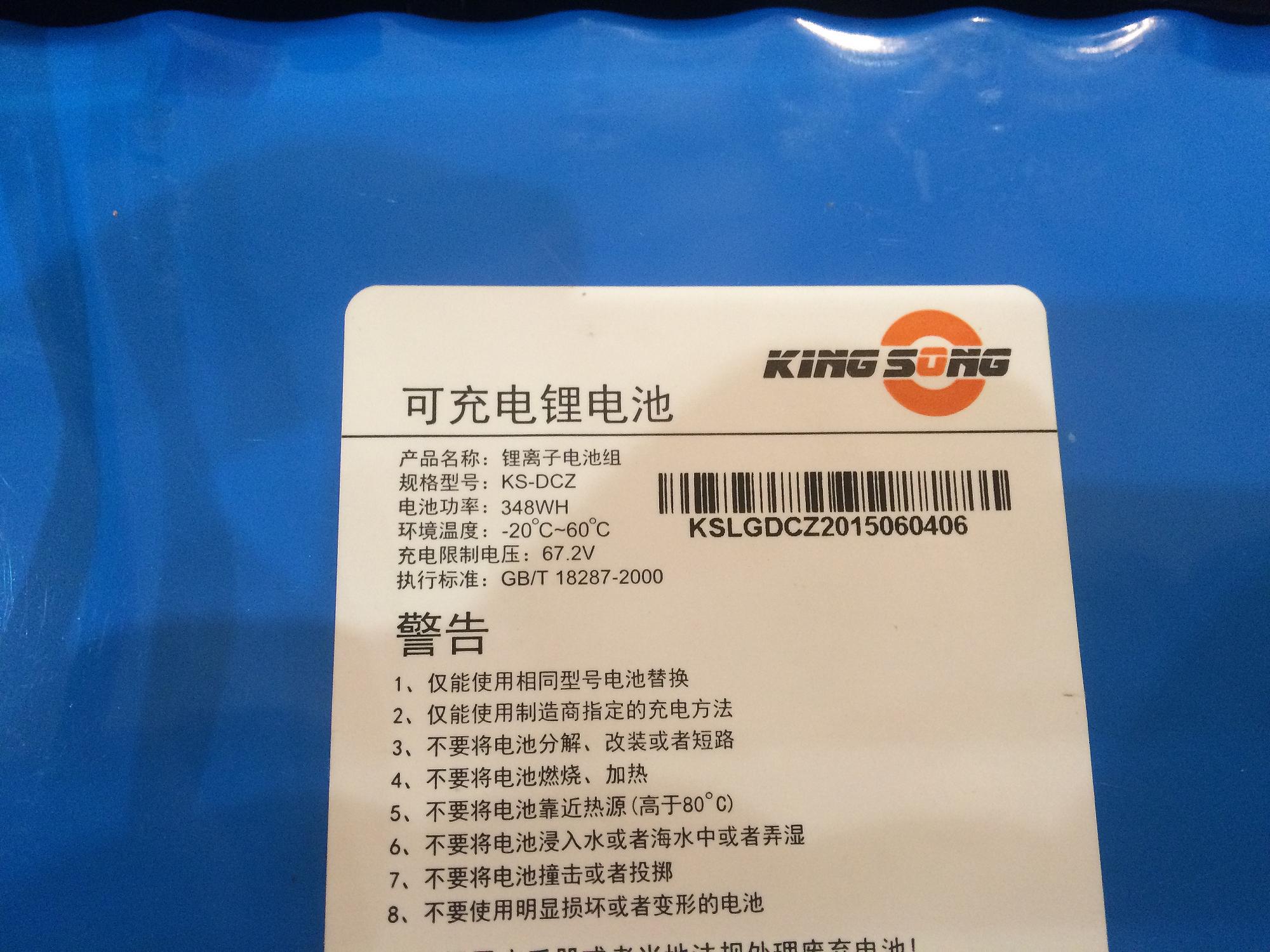

в моем варианте 348Wh, второй отсек пустой. как раз для второй такой же батареи

я не могу разобраться...приложение при движении вперед показывает скорость с отрицательным знаком, это мотор стоит задом наперед? плюс как только я своими 93 кг встаю на педали они гулять начинают в жестком режиме, плюс он до 29 кмч не поднимает педали, хотя должен на 25ти...много вопросов, но похоже фабрика прислушивается, но не успевает реагировать..они запустили новый 800W мотор, они запускают 16" колесо, они меняют начальников отдела качества.. и т.д. Сегодня отправлю котроллер к ним, в обмен вышлют новый. плюс к этому разверну мотор в другую сторону..все равно колесо разобрал
