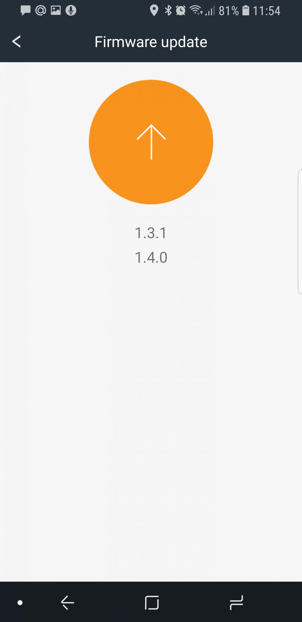

Решил сейчас обновиться. Показало, что было 1.3, новое 1.5. Загрузилось, установилось, и колесо работать отказывается. А приложение говорит, что появилась новая прошивка, типа 1.3.1 у меня, а новое 1.4, сразу пытается обновиться и пишет "Новая версия прошивки 0.0" и не обновляется, и колесо больше не заводится. Кто-то сталкивался?

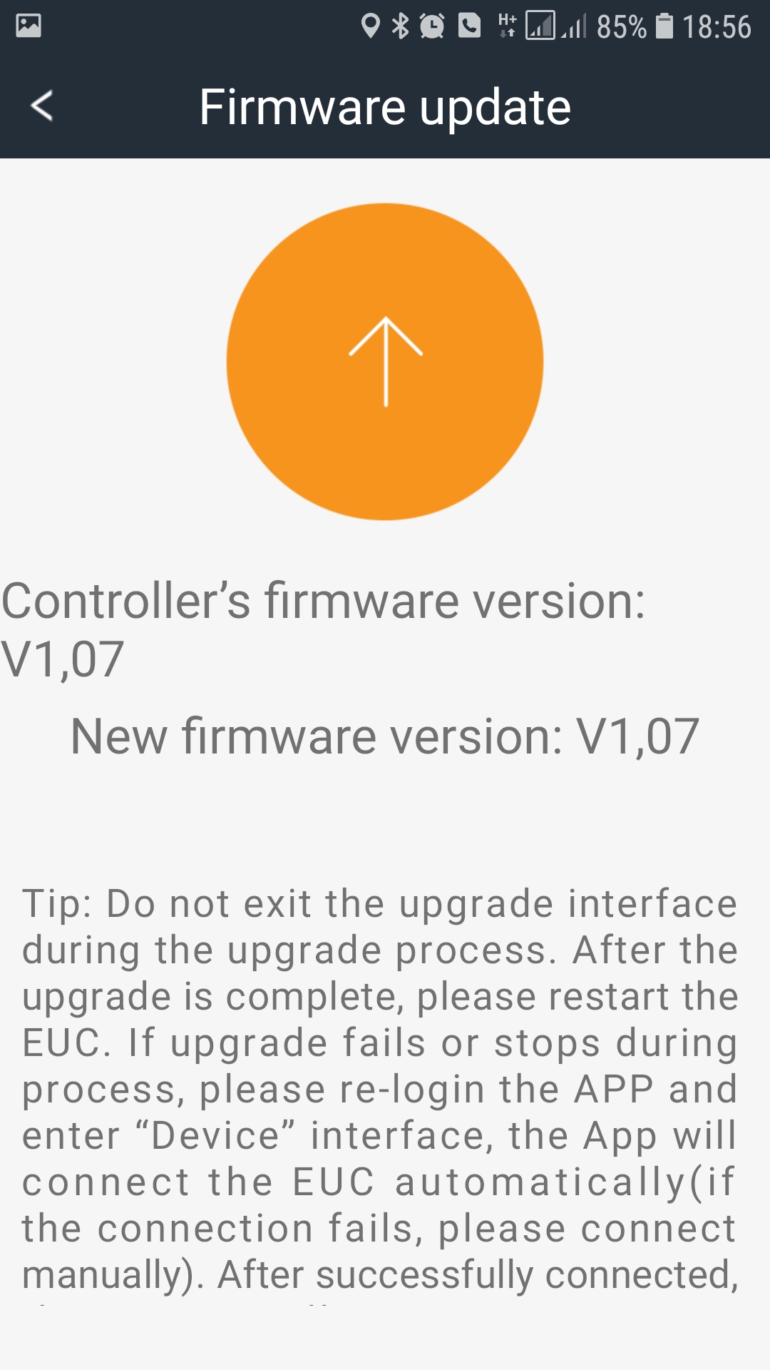

запустил в официальном приложении обновлении, висит уже 10 минут с надписью "in the upgrade ? dont qiit!"
сколько надо ждать и что дальше? (
з.ы. оказывается зависло, с потерей коннекта. перезапустил. поставилось. будем тестить
новое в версиях (вольный перевод):
1,07 новая калибровка батареи
1,06 новые алярмы
1,05 оптимизация режима ограничения скорости при разряде

Ripido
Цитата: Golden от 08 Май 2018 в 10:21Кто-то сталкивался?
Очень запутанное описание. Ничего не понял.

Golden
#9909
[user]Ripido[/user], Все очень просто. Обновил прошивку до 1.5, но колесо не хочет работать. Выключается только долгим нажатием на питание, а при подключении программы пишет: "You need to upgrade before using the device". Нажимаю кнопку "TO UPGRADE", появляется сначала, что моя версия уже почему то 1.3.1, новая 1.4, а при начале обновления пишет "New firmware version: V0,00" При этом обновление не идет

zzzmaikzzz
Цитата: Dennis от 08 Май 2018 в 07:22
Последняя 1.07 но эта 'проблема' решается в 1.05
А что нового в 1.07 ?
Ripido
[user]LEE4ER[/user], судя по графикам ток и просадка всегда пропорциональна )) так что это по сути ничего не меняет )
Добавлено 08 Май 2018 в 13:20
Цитата: Golden от 08 Май 2018 в 11:52Обновил прошивку до 1.5
да нет никакой 1.5 для 16S.. Судя по скринам у вас приложение вообще не распознает колесо и пытается залить туда не ясно что.. В сервис.
Stariknavy
Цитата: zzzmaikzzz от 08 Май 2018 в 12:12что нового в 1.07 ?
двумя сообщениями выше:
новая калибровка батареии

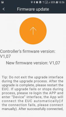

Робин Гуд
Всем привет,недавно приобрел 14d и решил обновить,установил прогу с официального сайта КS стояла прошивка v1.0 и показывало что новых прошивок нету(танцы с бубном ничего не дали)после этого установил более старую версию программы(ссылка тут где-то была) и смог обновить до v1.03 ,ну а потом в новой программе обновил до v1.07(ждать нужно минут 15,не сразу видно что обновляется)
