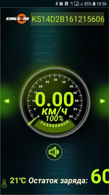

Здравствуйте! Пожалуйста помогите! Не могу подключить kingsong ks 14D к телефону для настройки. Телефон видит колесо, но при подключении выходит ошибка. В приложениях та же картина!
Stariknavy
Цитата: shelermr от 10 Май 2018 в 13:56выходит ошибка
какая ошибка? в официальном приложение (после  включения гео, передачу данных), нажать на Connect потом нажать на надпись Searching, выбрать колесо из появивишегося списка устройств
Включаешь всё синизуб геолок фавлю. Потом нажимаешь Коннект в приложении, нажимаешь там поиск, видишь свое колесо, нажимаешь на него. И так делаешь раз пять, при этом отказываясь от обновления...
