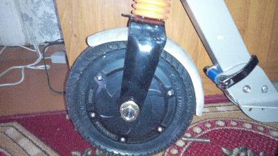

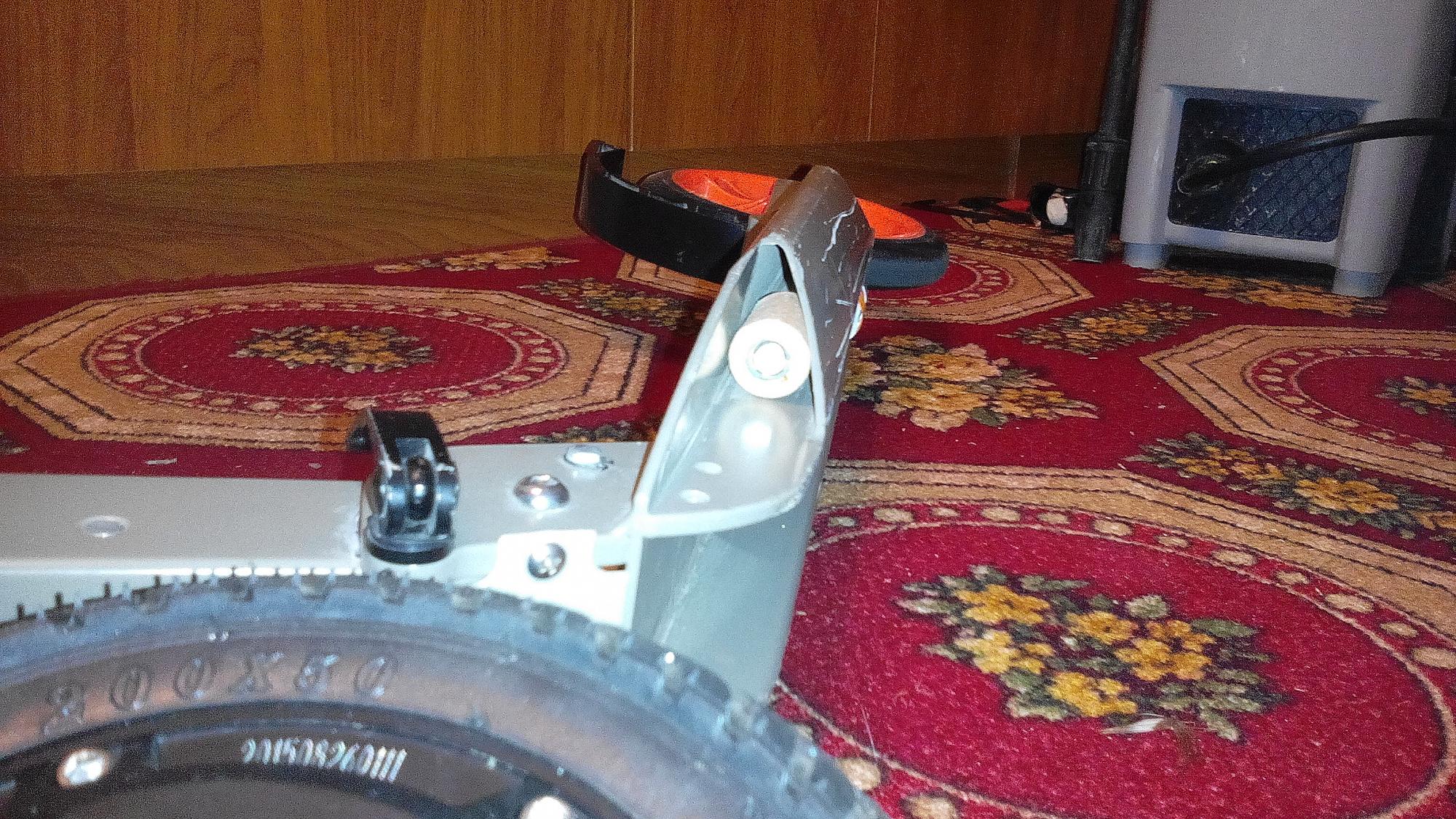

Да. Прошлую  я разгибал и сгибал. А после переделки блин как камертон,  дюкешь об угол , а она гудит. И главное не поддается сгибаниям и разгибаниям. Когда варил сразу вставил шпильку с гайками и развел на нужное растояние а то при варке метал ведёт. Получилось очень хорошо, я даже не ожедал.

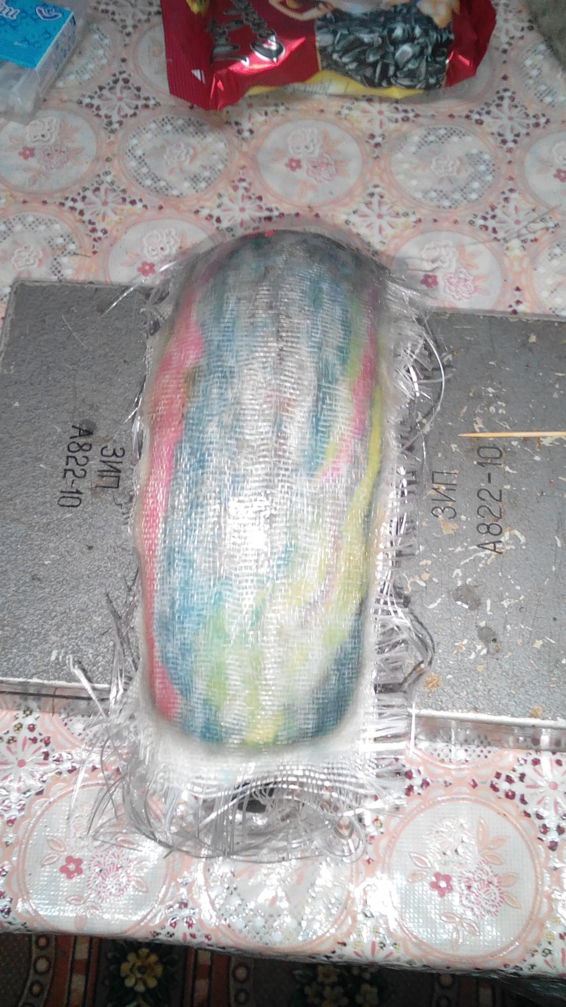

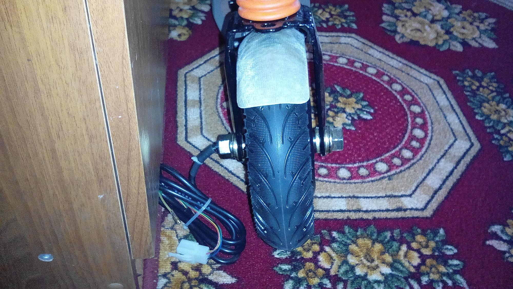

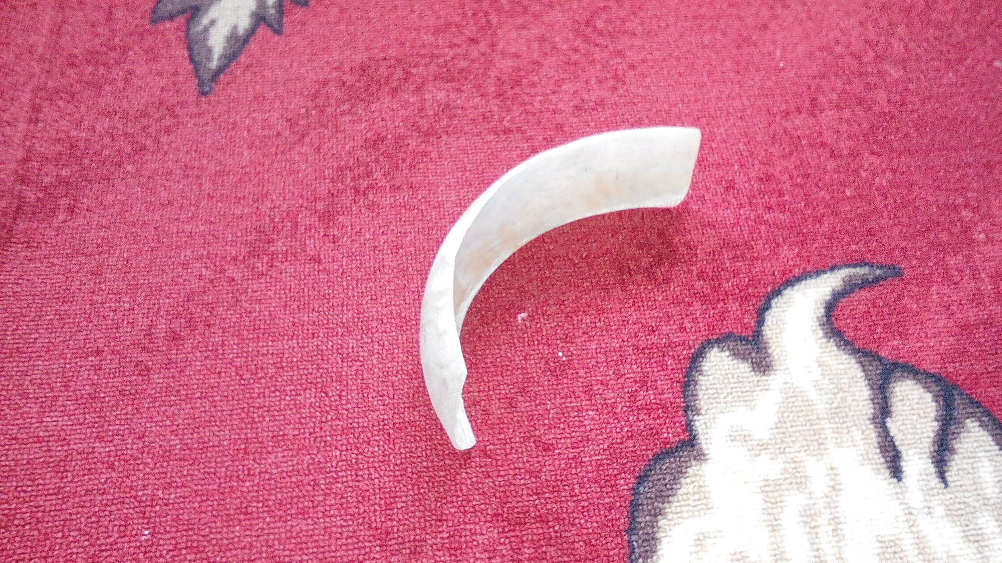

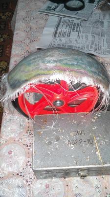

Следующие действия изготовить вентилируемый  и защищенный от вертикальных осадков корпус для контроллера и всех соединений . Скорей всего из стеклоткани и переднее крыло в том же стиле. :hello:
kyua
Вот технология в изготовлении переднего крыла: красота.
Добавлено 07 Окт. 2015 в 19:58
Красотища  ;-) :kidding:

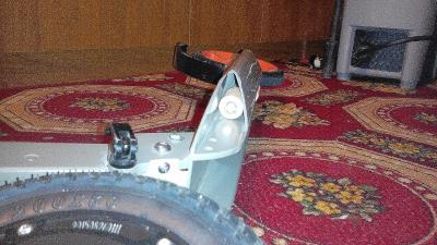

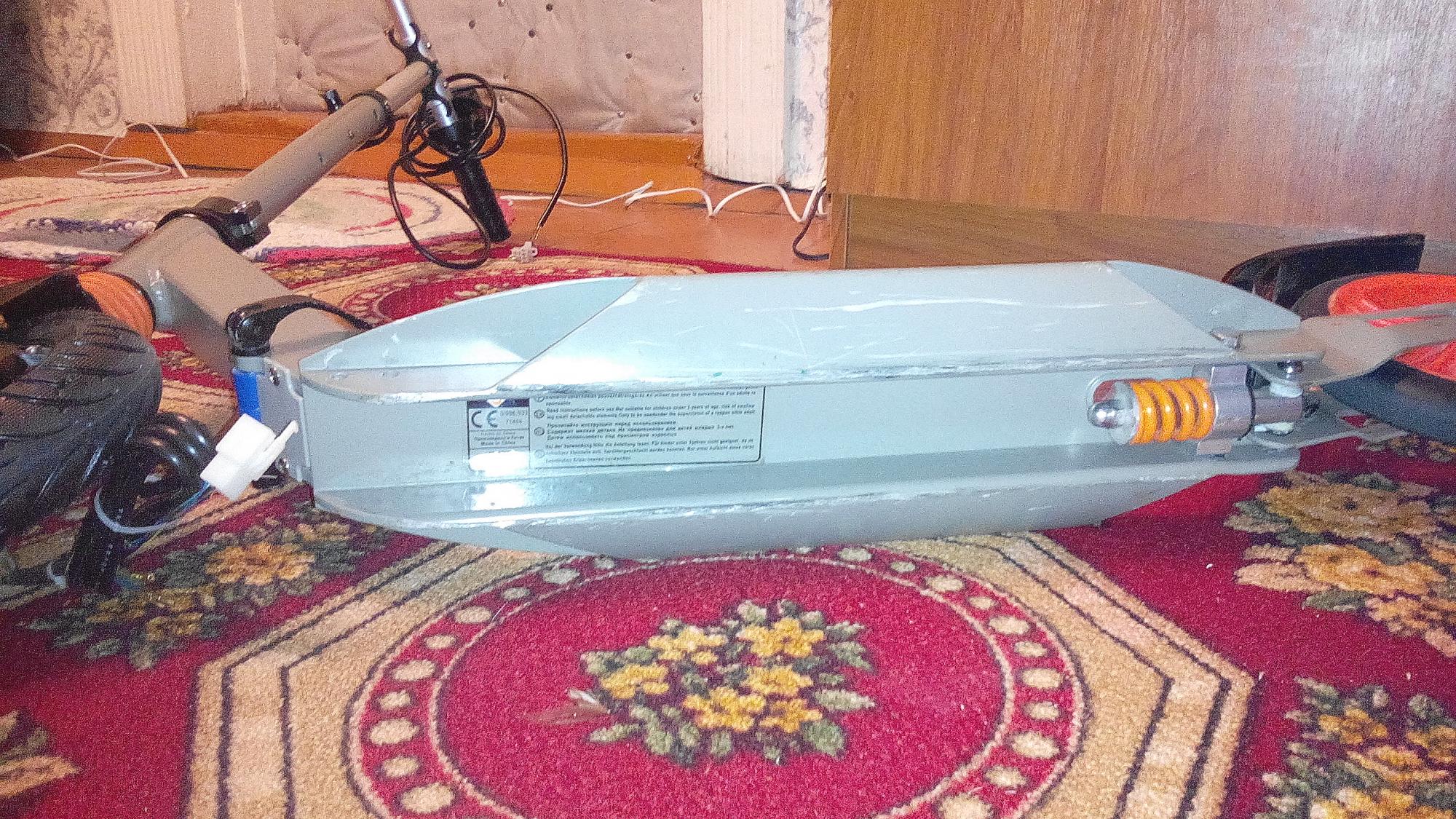

Большей вопрос к тем людям, которые сталкивались с изготовленим  ак.батарей. Вопрос возможно поместить достойную батарею для токого самоката ? размеры: длина-31см, ширина- 5см, высота-3.5см, плюс две ниши, в одну я вставил один боченок от ак.бат. от шуроповерта для примерного масштабирования такой ниши. Все на фото.

gde700
#47
[user]Slider[/user], FAQ от E-TWOW здесь мало поможет... Здесь надо снять размеры и попытаться заказать батарею у, например, [user]Накопитель[/user] или [user]gekanaz[/user]... Отсек у OXELO больше похож на S1, только без нижней крышки, так что придётся либо дно монтировать, либо в сумку на руль. Кроме самой батарейки нужна будет БМСка... [user]kyua[/user], поскольку Вы из Москвы, то имеет смысл наведаться к [user]Накопитель[/user]. Он около метро Текстильщики.
Особенность в том, что если делать на липольках, то надо подбирать те, которые по ширине влезут. И элементы 18650 лягут только вдоль...
Li-Ion microvast 55,5V 22Ah
Begode Tesla V2 литровая.

Все понятно. На руль и всумку не хотелось бы, а вот в площадку -да, а бмс можно было в месте с контроллером разместить.
xalax
В начале тоже хотел распихать батарею по щелям, но, выходит достаточно затратно.
Бутылку я за 17т купил, а сборка такой батареи, как мне озвучивали, не меньше 30 мне бы обошлась.
В результате, повесил на руль бутылку и не пожалел ни разу. Ещё и по весу получился баланс,  более-менее.

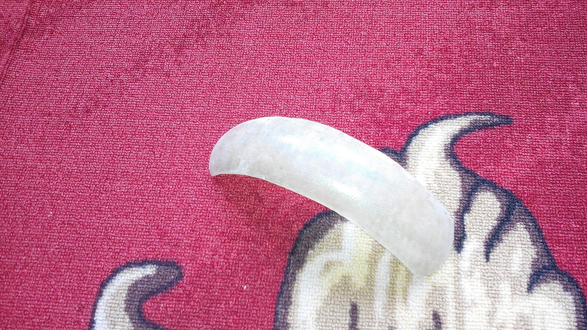

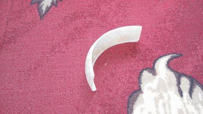

Вот процесс изготовления переднего крыла. %-)
Теперь надо пройтись шкуркой, подровнять края, сварганить крепление покрасить и т.д.
Как то так :pardon: /:-)
