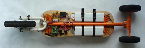

Всем привет!
Решил переделать верно служивший мне полтора года самокат на электрический.
Немного о доноре: Фотки:
Самокат радует почти всем, ну кроме разве что дурацкой конструкции амортизатора передней вилки.
Там два шестигранника, один в другом, и пружина между ними, всё скреплено болтом и шайбой. Вся эта чепуха стучит, скрипит и люфтит, и если периодически не затягивать, начинает на кочках просто громыхать. Люфтит вообще всегда, сколько не затягивай.
При этом задачей номер один была: сохранить возможность сложить его и удобно нести, а также ехать с ним в московском метро в час пик, ну вы поняли.
Купил у [user]ReSharVladimir[/user] мотор-колесо 8"F 36V 250W), собрал макет:
МК поставил вместо заднего колеса. Были некоторые сомнения, например, что мой самокатик будет "козлить" и улетать в небеса  при старте, но они не оправдались.
Пришлось чуть разогнуть вилку (руками) и надпилить её под размер посадочной оси МК.
Прототип  /:-) - всё висит на скотче:
Доработка заняла недели две, трудно было найти в Москве аккумулятор и подходящие коробки для электрики.
Третий день езжу на работу, и ношу его в метро, сложенным.
Тяжеловат, конечно, но зато скорость перемещения на нем очень радует.
Стартует быстро, не дёргает, разгоняется очень хорошо.
В выходные попробую замерить по gps его скорость, результаты выложу.

Люфт переднего аморта вызван износом не шести, а восьмигранной пластиковой втулки (болезнь всех OXELO и клонов). Лечится заменой оной втулки. По втулке читать здесь: https://electrotransport.ru/index.php?topic=28825.0
Описание этого узла здесь: https://electrotransport.ru/index.php?topic=27724.0 Читать: "Как разобрать механизм переднего аммортизатора с восьмигранным штырём ?"

Неа. Нет там пластика, разбиралась мной раз 5.

[user]xalax[/user], что-бы добраться до втулки, надо выкрутить нижнюю алюминиевую гайку подшипника.

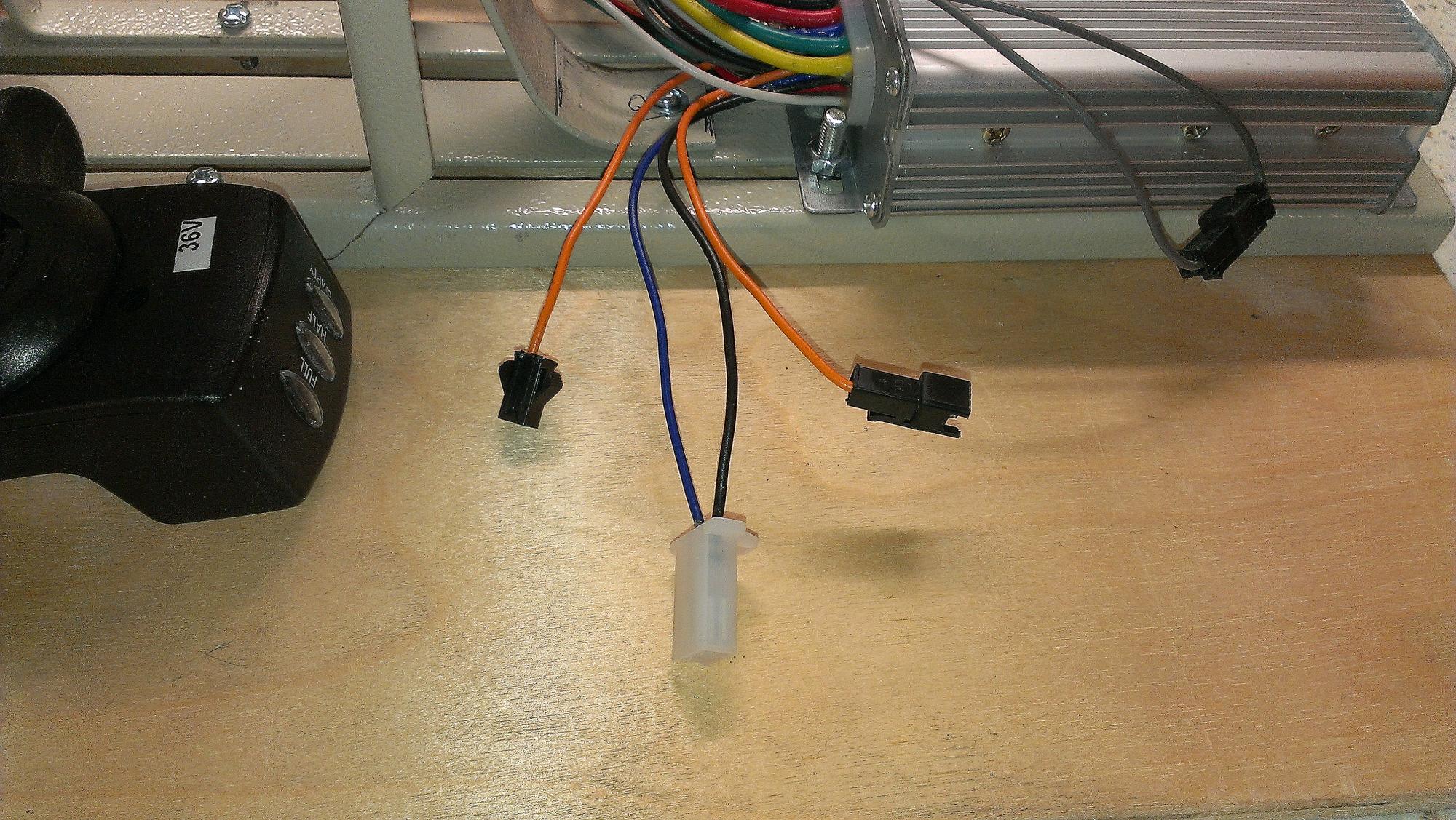

xalax
Владимир, вопросик, а что за провода на фото:
В описании про эти них ничего нет.

ReSharVladimir
#9
Прошу, прощения, на приведенном фото ошибка, я с ней уже разобрался, читать здесь: https://electrotransport.ru/index.php?topic=29459.msg649619#msg649619 (Первые контроллеры, которые от них получал, шли с оранжевыми проводами на душилке, вот поэтому и подумал, что они снова...)

xalax
#13
Цитата: ReSharVladimir от 21 Авг. 2015 в 09:54
В описании все есть, читайте внимательнее: https://electrotransport.ru/index.php?topic=18444.0
перечитал топик, пересмотрел документ, что Вы мне при покупке дали....
Оранжевых проводов всё равно не нашел, но за ответ - спасибо.
а можете ещё объяснить, что есть "душилка"?
если вы об ограничении скорости - у меня они серые, рекуператор - белые.

ReSharVladimir
"Душилка" - ограничитель скорости. А цвет проводов может меняться в зависимости от партии контроллеров, рекуператор обычно более короткие провода, "душилка" - более длинные.

xalax
Ну я о том и толкую, у меня провода 3х разных цветов:
серые - ограничении скорости
белые - рекуператор
оранжевые - ?
Интерес, в общем-то, у меня чисто академический. Так-то всё прекрасно работает.
ReSharVladimir
Цитата: xalax от 21 Авг. 2015 в 20:44
оранжевые - ?
Сейчас посмотрел контроллер из последней поставки. Действительно, присутствуют еще два неопознанных оранжевых провода. Прошу прощения, не отследил эти изменения. Запрошу фабрику о их назначении.
Был неправ, разобрал до конца, действительно там пластиковый вкладыш.
