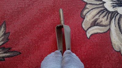

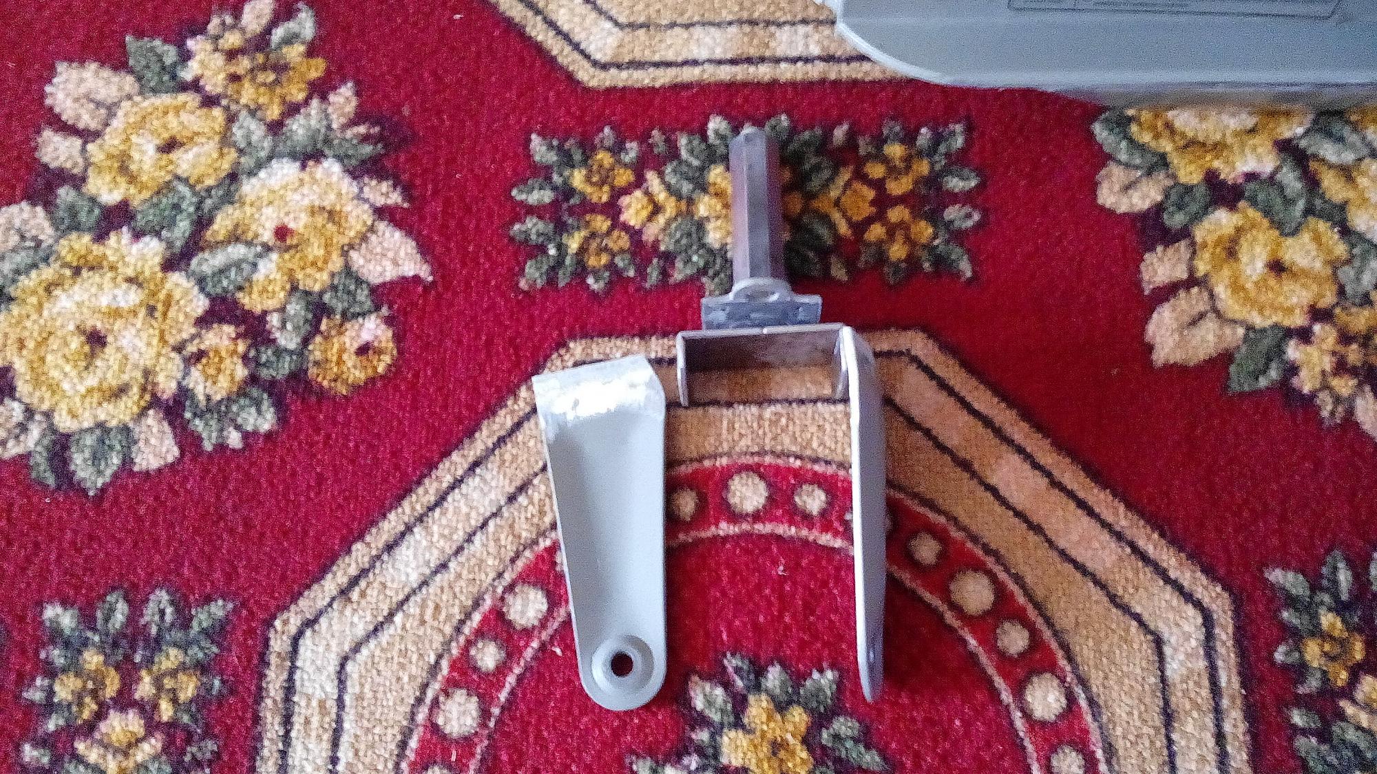

Так как донор бу,перебрал  подвески оба . Обе подвески надо переделывать и дорабатывать. К примеру передней надо поменять восмигранную пластиковую втулку и +  поменять пружину на более тугую. Про заднюю,  после проверки надо вытачивать новые втулки на псевдо амортизатор плюс опорную часть заднего маитника- две вставки. Но это потом. Сейчас все перемотано фуг лентой.
kyua
Разобрал переднюю часть и обнаружил на восмиганнике ржавчину- удолил, но раковины от ржавчины остались. Я думаю это не критично.
Добавлено 05 Окт. 2015 в 20:55
Подготовил переднюю вилку к переварке под мк 8" 36в 250ват.

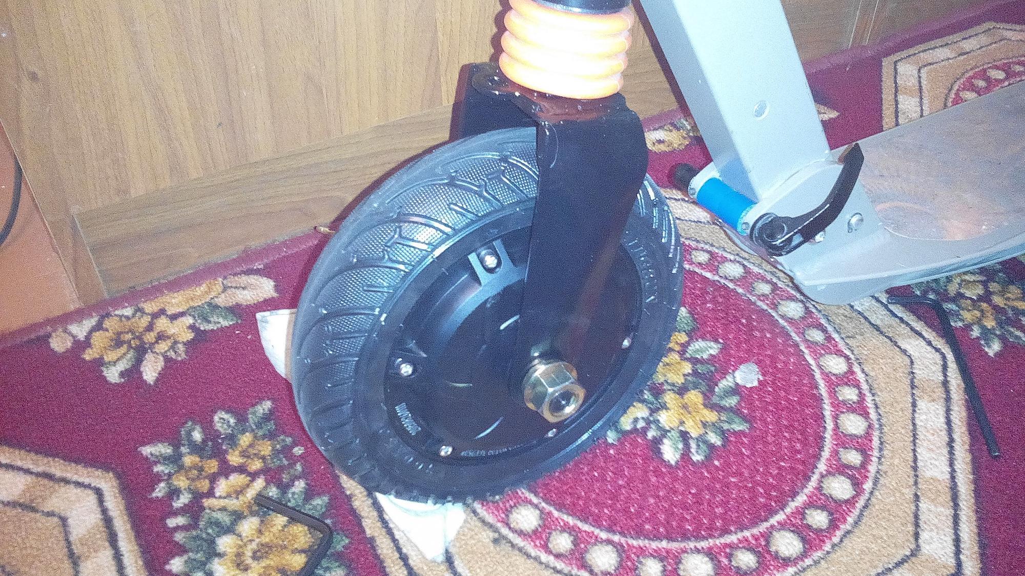

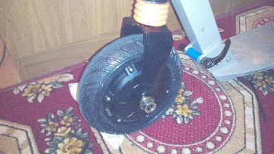

kyua
Вот вилка готова, окрашена и установлена на своё место.
Добавлено 06 Окт. 2015 в 18:13
Качество фото страдает, фоткал с телефона.
ReSharVladimir
Вилка, вроде, неплохо получилась.  :wow:
