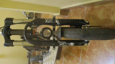

Задумывая электросамокат "ТРЕК" все выше оговоренные аспекты были учтены и родилось следующее решение:
1. Колеса должны быть не меньше, чем у Хедвей-3 ....
2. Нужно найти способ использовать хорошие тормоза и переднюю вилку - а лучше всего выбор этих компонентов у велосипедов! Значит, необходима возможность ставить на самокат переднюю вилку, тормоза, и всего побольше от велосипеда...
3. Поза наездника должна быть похожа на посадку мотоциклиста на чоппере (нижняя часть туловища) - ноги вытянуты вперед. Вероятно, проще всего этого добиться узкой декой с откидными подножками....
4. По сути это должен быть именно самокат, т.е. ящик с батареями внизу и дизайн именно самокатный..... традиционный.
Всё вместе это вылилось примерно в такое решение:
12uu21
В дизайне самоката главную роль выполняет "шея гуся" - она позволяет поставить любую велосипедную вилку спереди, а значит, и с установкой велосипедной гидравлики в тормозах, проблем не возникнет....
Далее, передняя часть деки (перед колесом) навеяна дизайном  старинных авто:
Переднее колесо от велосипеда - это плохая идея! Если уж взяли МК от Хедвея, он него же следовало бы взять и переднее колесо....
Традиционно вся рама выполнена из листового металла, с гибкой и усилителями в нужных места. А дизайнерские вырезы (окна) в "гусе" должны быть повторены и в дизайне деки:
Конечно, нельзя сразу "попасть в цель", сначала нужно сделать несколько пристрелочных выстрелов..... Сделать десяток рам и собрать их на разных комплектующих!
В целом, несколько вариантов уже собрано и обкатано .... есть надежда, что через месяцок их уже будет не стыдно предложить почтенной публике...

Вес всех железок рамы (до начала сварки и покраски) - 7 кг.
Самокат складывается для транспортировки, для этого откручивается 2 болта, но проблемы в высокой вилке, она поднимает колесо высоко вверх, да и руль там здоровый и ухватистый..... в общем, для перевозки не удобно.....
Думаю, надо сделать полностью отделяемую переднюю часть! Есть несколько аспектов:
1. Используя ДД можно легко реализовать рекуперацию (электротормоз) сзади, а гидравлику оставить только спереди! Тогда, назад не нужно тянуть гидролинию....
2. Собственно, тогда к рулю нужно будет тянуть 6-9 тонких проводов, это легко решить через пару водонепроницаемых разъемов....
Две пружины сзади, это перебор! Но, большинство клиентов, которых я видел, успели раскормить себя в диапазон 120 - 160 кг....
На самом деле, это самая не верная часть в кострукции - если снять сидение, подседельный штырь и пружины будут мешаться. Думаю, на Хедвей-3 пружины сделаны более верно, по бокам.... Но тогда под седлом придется городить сложный кронштейн.... типа, как-то так:
