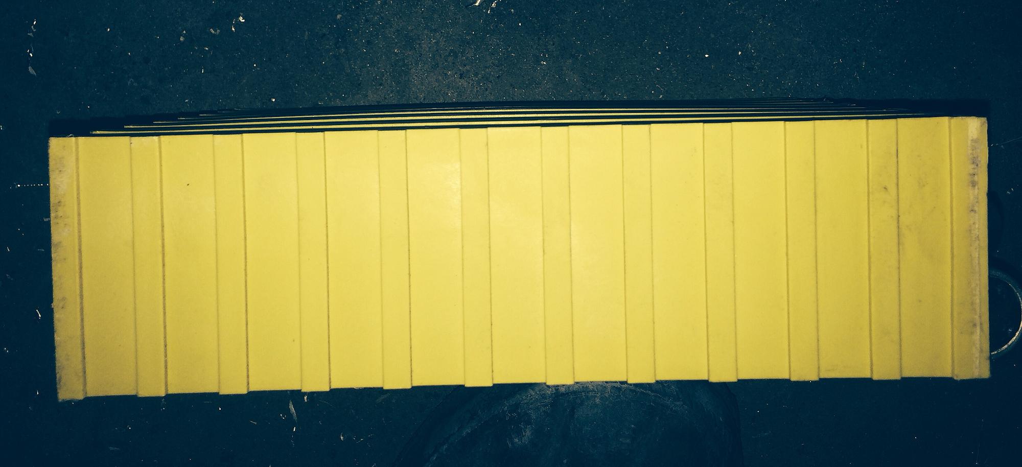

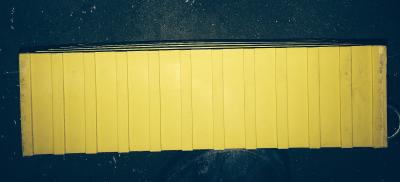

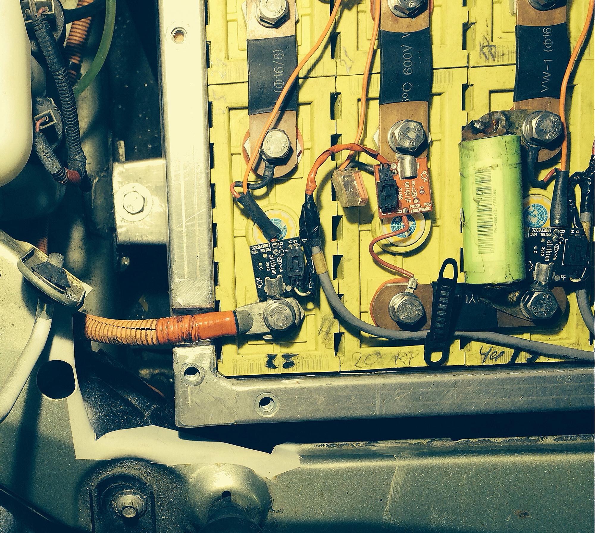

   Фото вздувшейся ячейки.
   Ракурс немного не тот, реально вздутость около 3мм.  Я еще перед разборкой заметил , что зазоры между соседними ячейками и этой больше других. У нее емкость меньше на 2-3Ач. На ней уже давно поставлена  добавка в виде 26650 A123System.

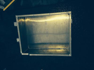

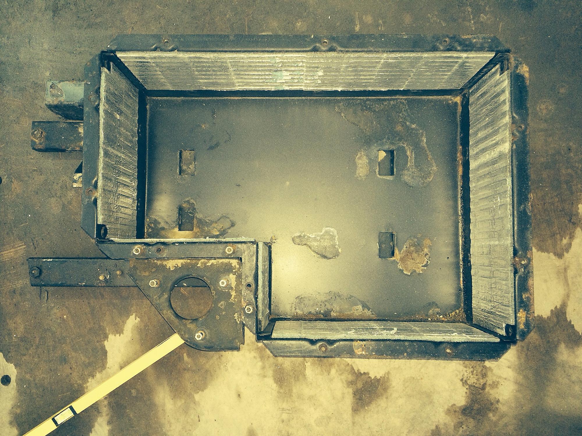

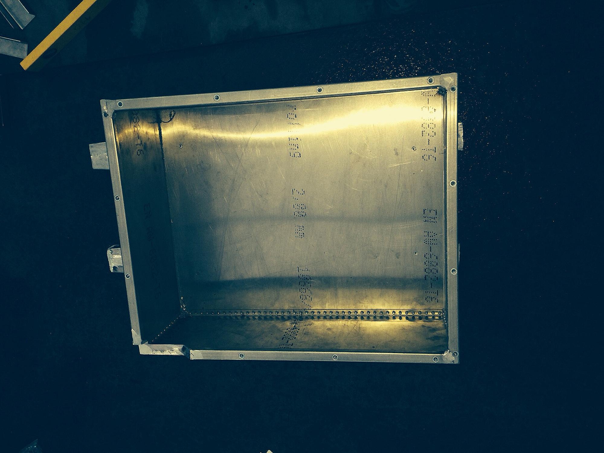

   Вот старый ящик:

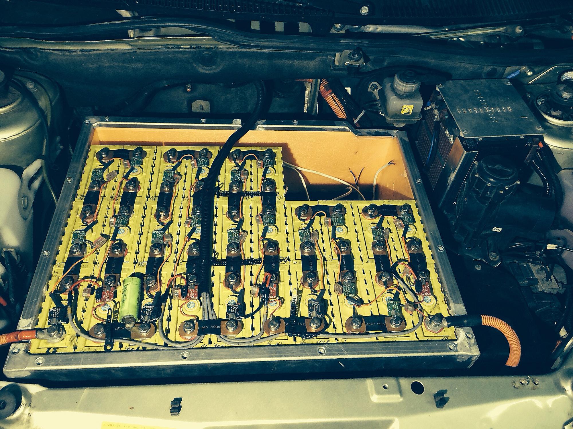

Вот новый:
Использовал алюминий сплав 6082 по нашему АД35 если не ошибаюсь. Крепкий как дюраль. Пробовал гнуть, ломается. Попровал в месте гиба прогреть, получилось согнуть. Собрал на заклепках. В некоторых местах проварил. Внутри будет утеплитель 20мм и лист алюминия (как поддон) на котором будут закреплены нагревательные элементы для подогрева батарей. А также он будет служить для распределения нагрузки от отдельных батарей на общую площадь утеплителя.

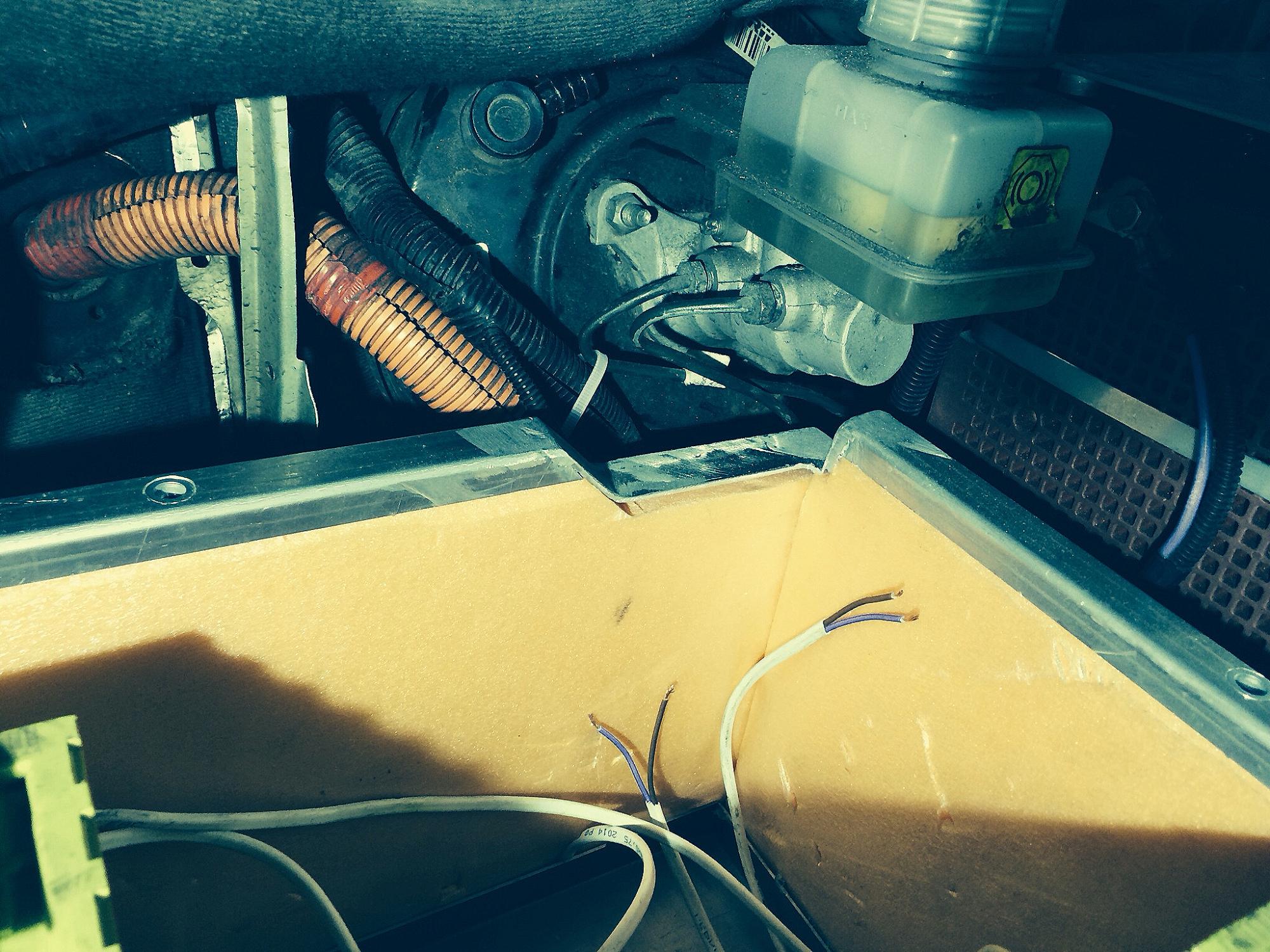

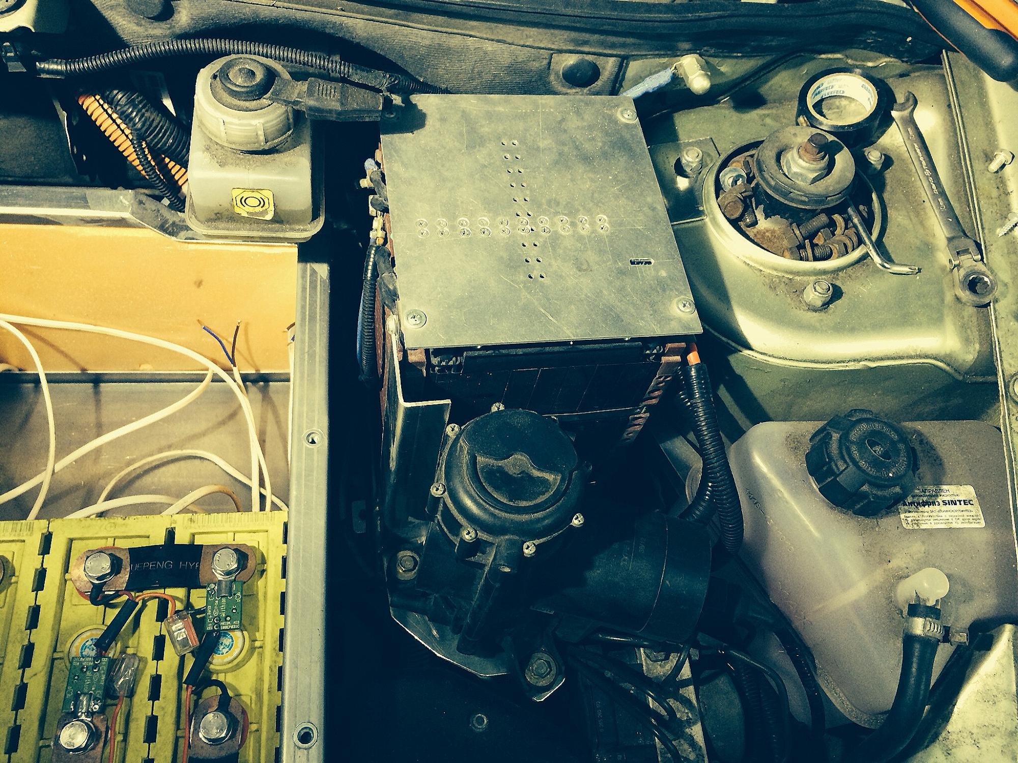

аркан

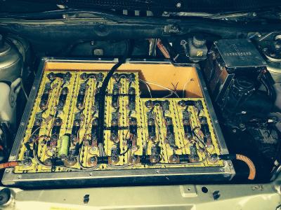

  Сегодня наконец собрал машину.

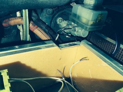

Для тех кто надумает увеличивать ящик, хотел обратить внимание на проблеммы. Естественно перед изготовлением, я сделал замеры, изготовил ящик, а его не установить. Мешает тормозной цилиндр и левая фара.
Мешают только при запихивании, потому как сверху просто не поставить. Пришлось сделать вот такой вырез в ящике и возле фары вырезать угол в кузове и сделать большую фаску на углу ящика (но не до верха) и уменьшив толщину утеплителя в этом углу.
   Вакуумный насос удалось впихнуть, т. к. аккумулятор установил другой он уже штатного на 8 см.

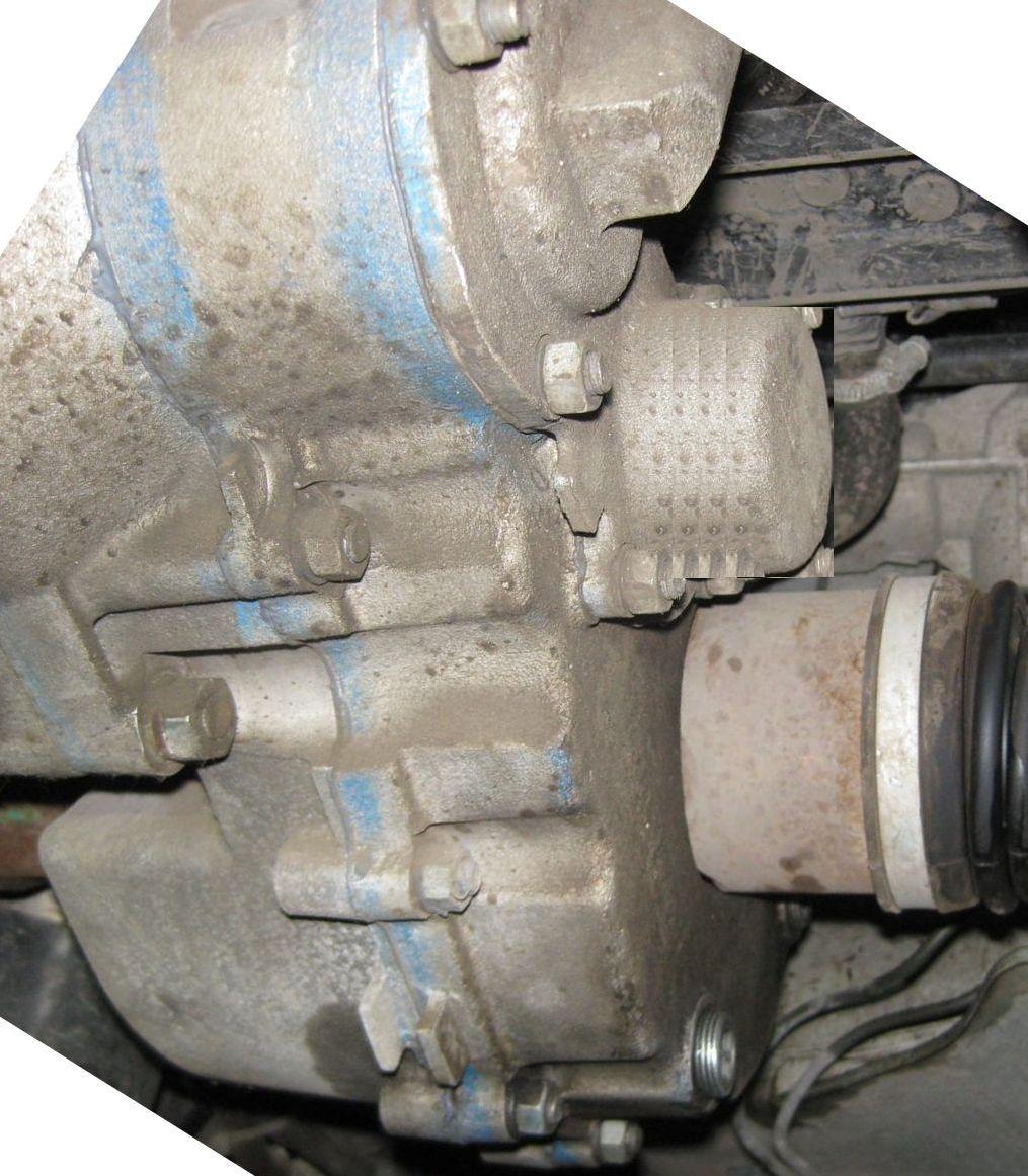

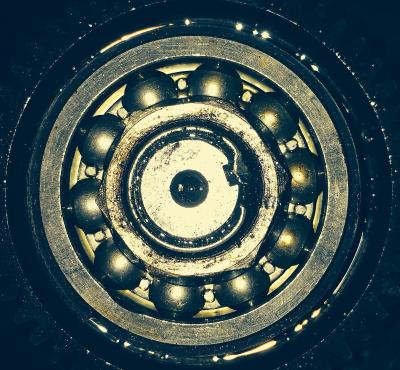

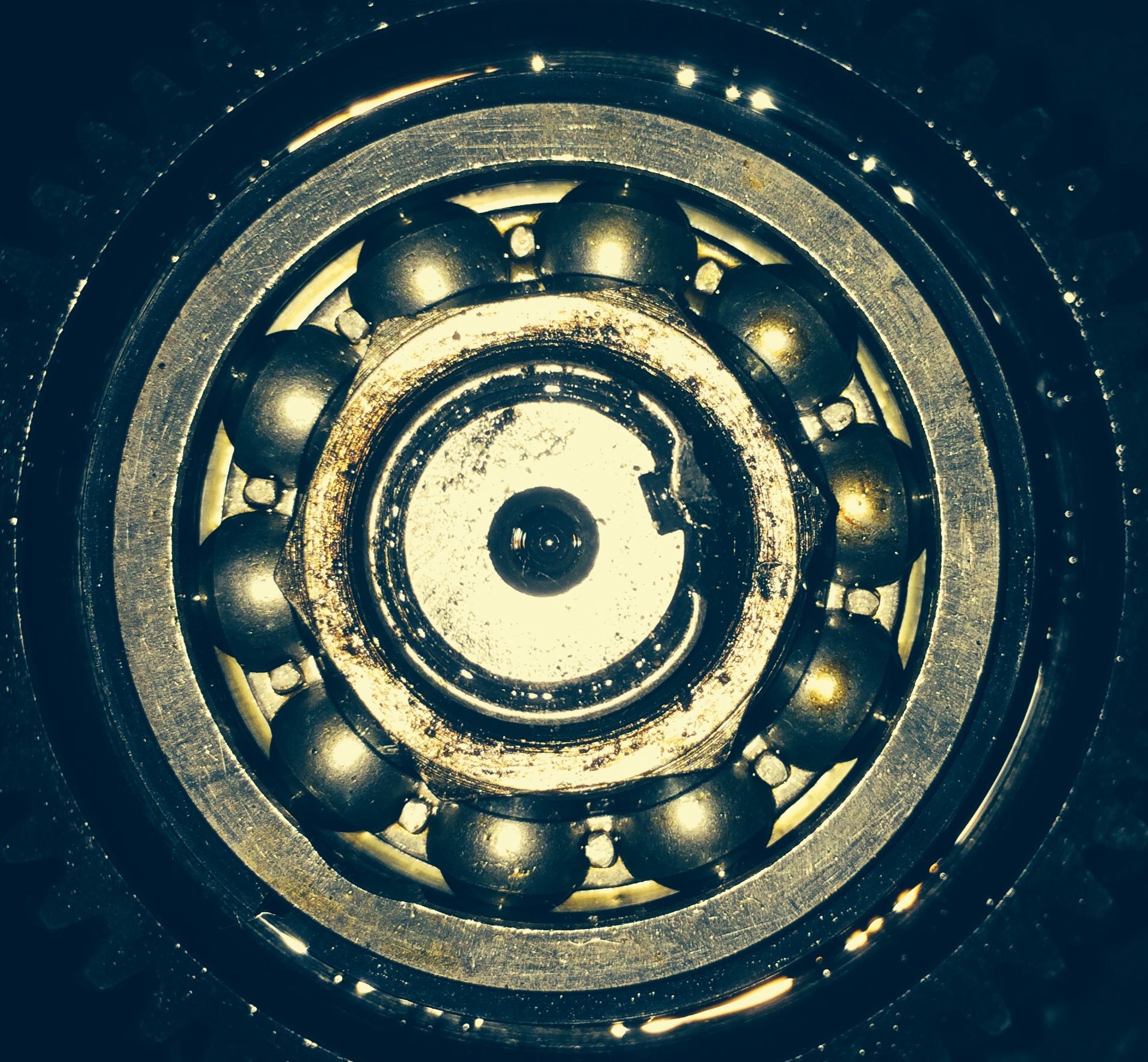

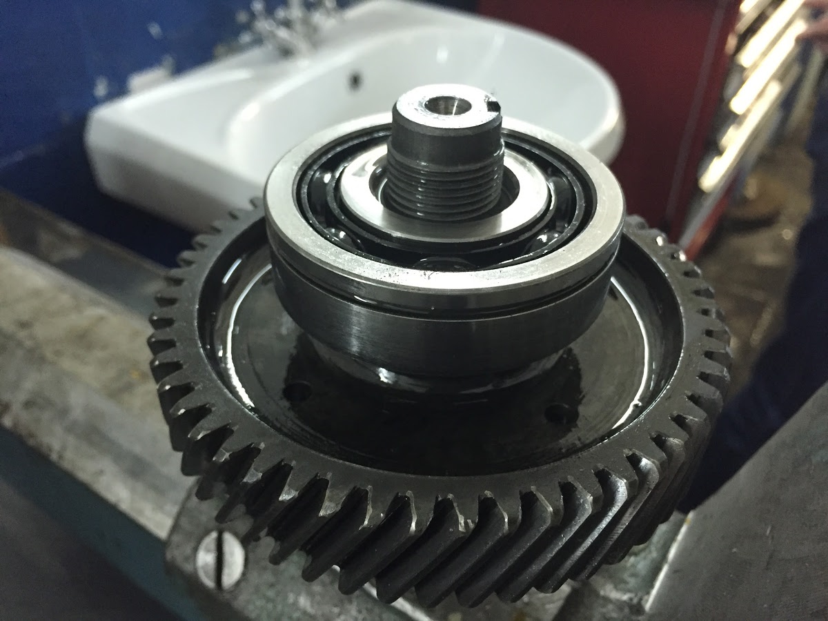

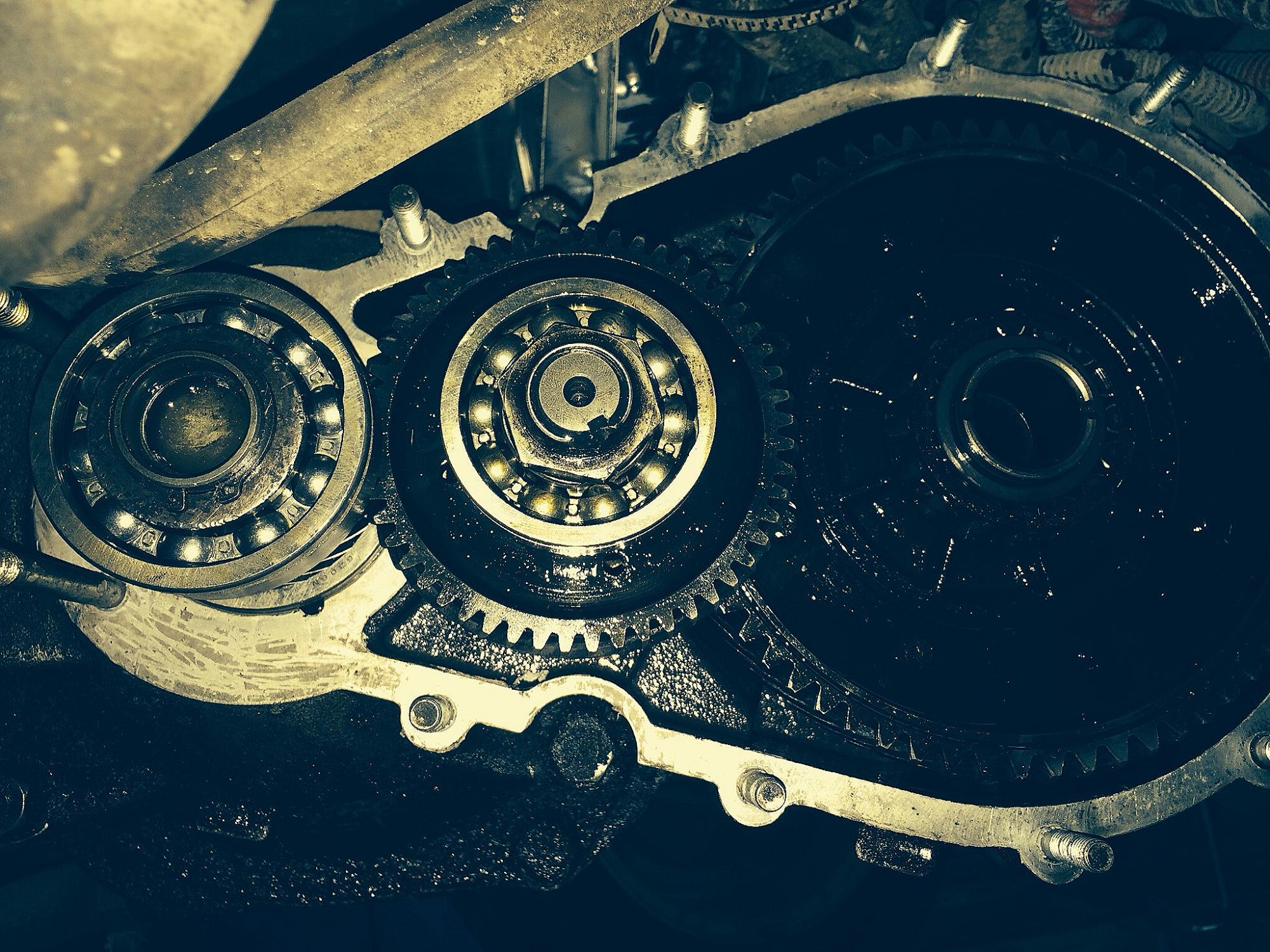

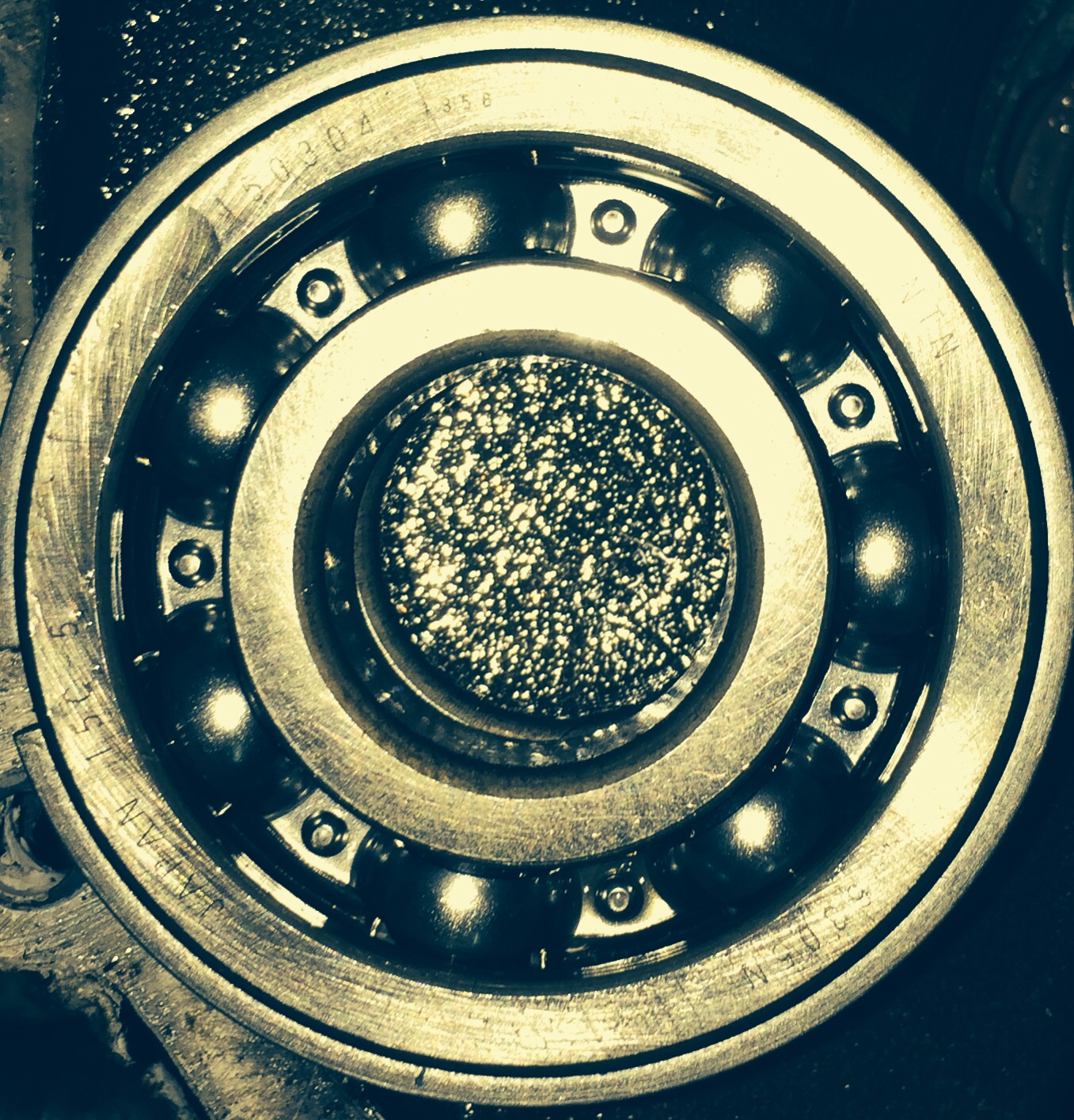

   Сегодня по второму кругу поменял подшипники в редукторе.
В прошлый раз ставил такие:
В этот раз поставил такие ( говорят усиленные, больше шариков):
Посмотрим. Пробег уже почти 40 т. км.
   Заменил еще задний ступичный подшипник, загудел.
clawham
С этими редукторами ...мне кажется шариковому подшипнику там не место...туда по-хорошему нужно один игольчатый и два роликовых угловых
Telegram @clawham

аркан
   Не получается туда по простому поставить другие подшипники. Я хотел поставить двухрядные радиально упорные, но они шире на 4мм. Нужно переделывать крышку. И не факт что хватит длины вала. Там подшипник на промежуточном валу зажимается гайкой. На первичном валу стоит 306, на промежуточном 305. Почему так, потому что первичный вал пустотелый в него входит по шлицам привод от мотора.
На промежуточном валу подшипник меньше, а нагрузка на него больше. Он первый и умирает. Хотя в этот раз, после замены подшипников я не ощутил резкого уменьшения шума. Да и состояние у них было намного лучше, чем при первой замене заводских, те вообще болтались.

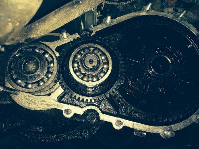

deniska_aa
Цитата: аркан от 13 Дек. 2016 в 19:40
....первичный вал пустотелый в него входит по шлицам привод от мотора
первичный вал пустотелый в него входит по шлицам привод от мотора. - на котором тоже подшипник то-есть третий,+ масса удерживающая положение в пространстве относительно промежуточной массы шестерни с двумя меньшими подшипниками мдааа
фото крышек промежутка случаем нет ?
можно ли дополнительно увеличив длину вала промежутка разместить вторые подшипники ,в крышке уместятся или другие заглушки точить нужно
аркан
   Я так понял у мотора вал с внутренней шлицевой. В него вставлен удлинитель сантиметров 10. Вал с наружной шлицевой , с одной стороны в мотор, с другой в первичный пустотелый вал. Два подшипника на первичном валу - правильно, никакие лишние нагрузки не передаются на вал мотора. В половинке редуктора, которая снята (ее нет на фото) очень узкие посадочные места под подшипники ( ширина подшипника минус расстояние от края подшипника до стопорного кольца на нем милиметров 14).  Стопорное кольцо на внешней обойме подшипника зажимается между половинкой корпуса редуктора и маленькой крышкой с выборками под концы валов.
deniska_aa
#302
а огрызок меж редуктором и движкой плотно сидит или с люфтиком ?
суди по шестерням при ускорении вперед нагрузка идет на маленькую крышечку ?
есесено на 305
так ?
Вотпохоже , что нужно , увеличить крышечку под широкий подшипник
и все !
промежуточный вал - хватит и такой длинныгаечку болгаркой
по сути думаю должно ходить и с мелкими шариками без глобальных изменений
аркан
   "Огрызок" между редуктором и мотором плотно сидит, даже заржавел.
Если длины промежуточного вала хватит, то и крышку не нужно увеличивать.
   Только нужно иметь ввиду что паз под стопорное кольцо на внешней стороне нового широкого подшипника, нужно будет  протачивать самим. Т. к. его положение будет не стандартным.

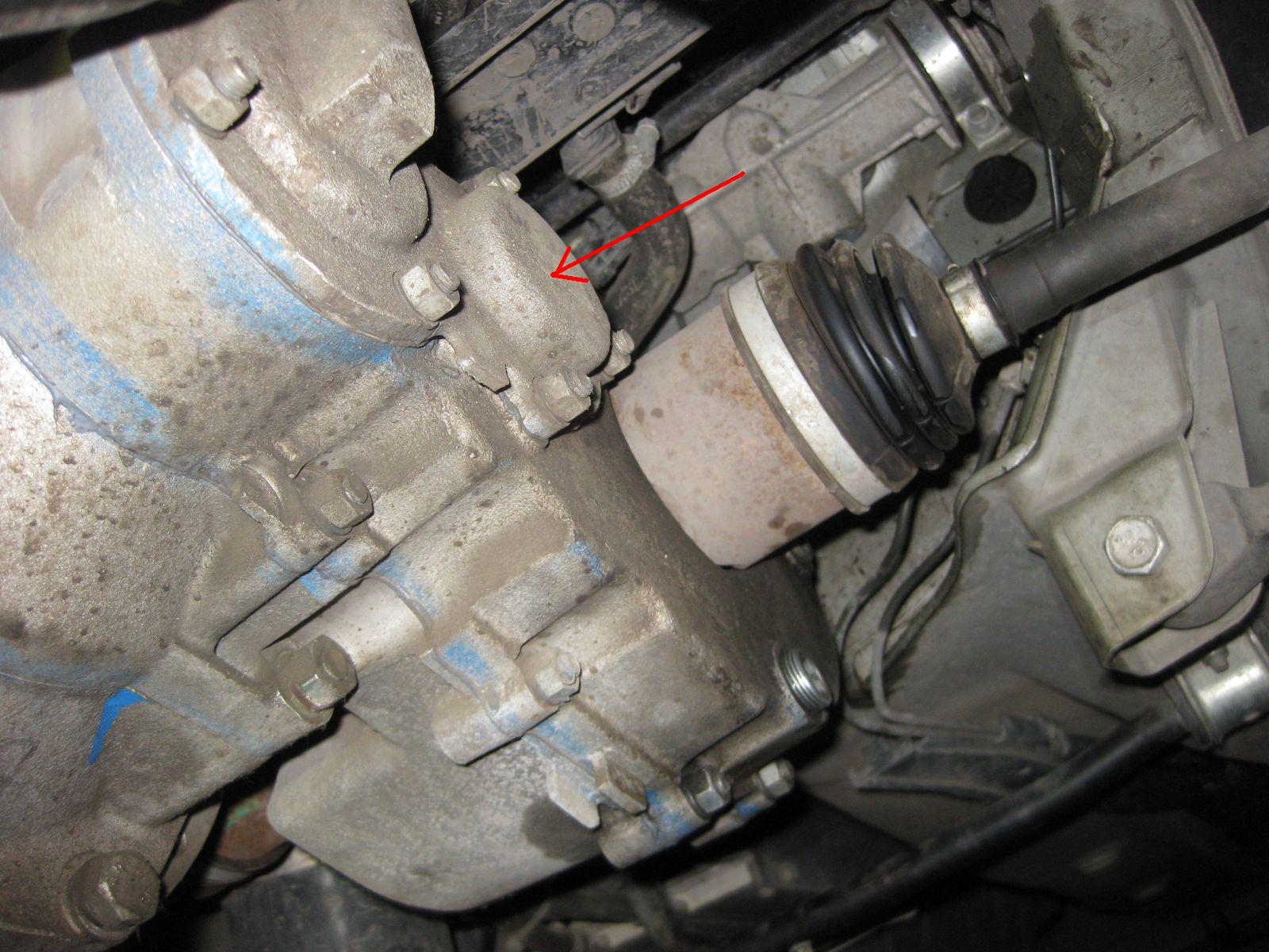

подшипник промежуточного вала  можно заменить не раскалывая редуктор,через крышечку получиться ? там вроде гаек меньше да и подвеску разбирать не нужно шрус дергать, последствия сальник ....
аркан
   Нет не получится. Подшипник на валу крепко сидит, а с валом не выйдет, там шестерня.
