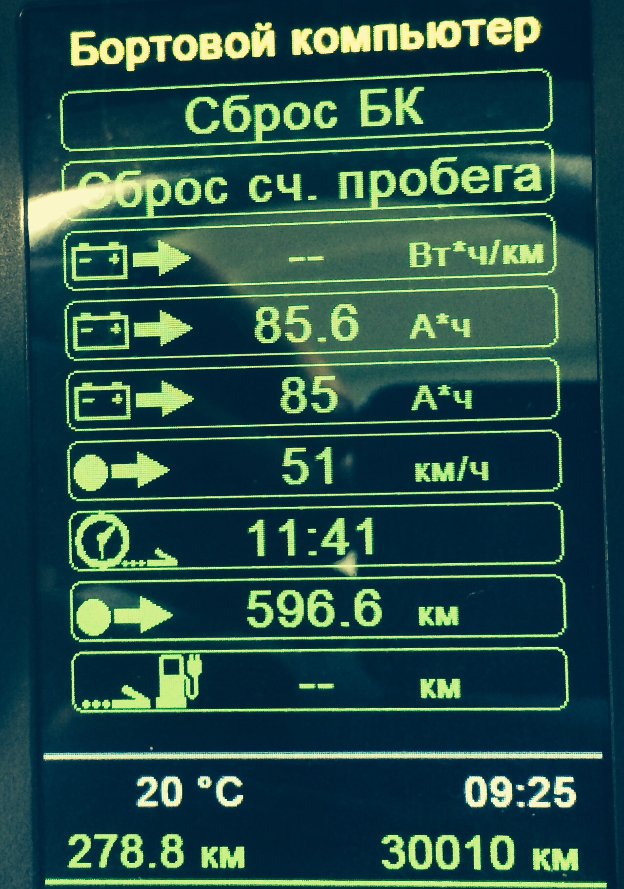

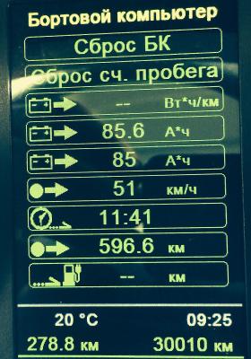

   Сегодня, вот прошел уже 30 т. км

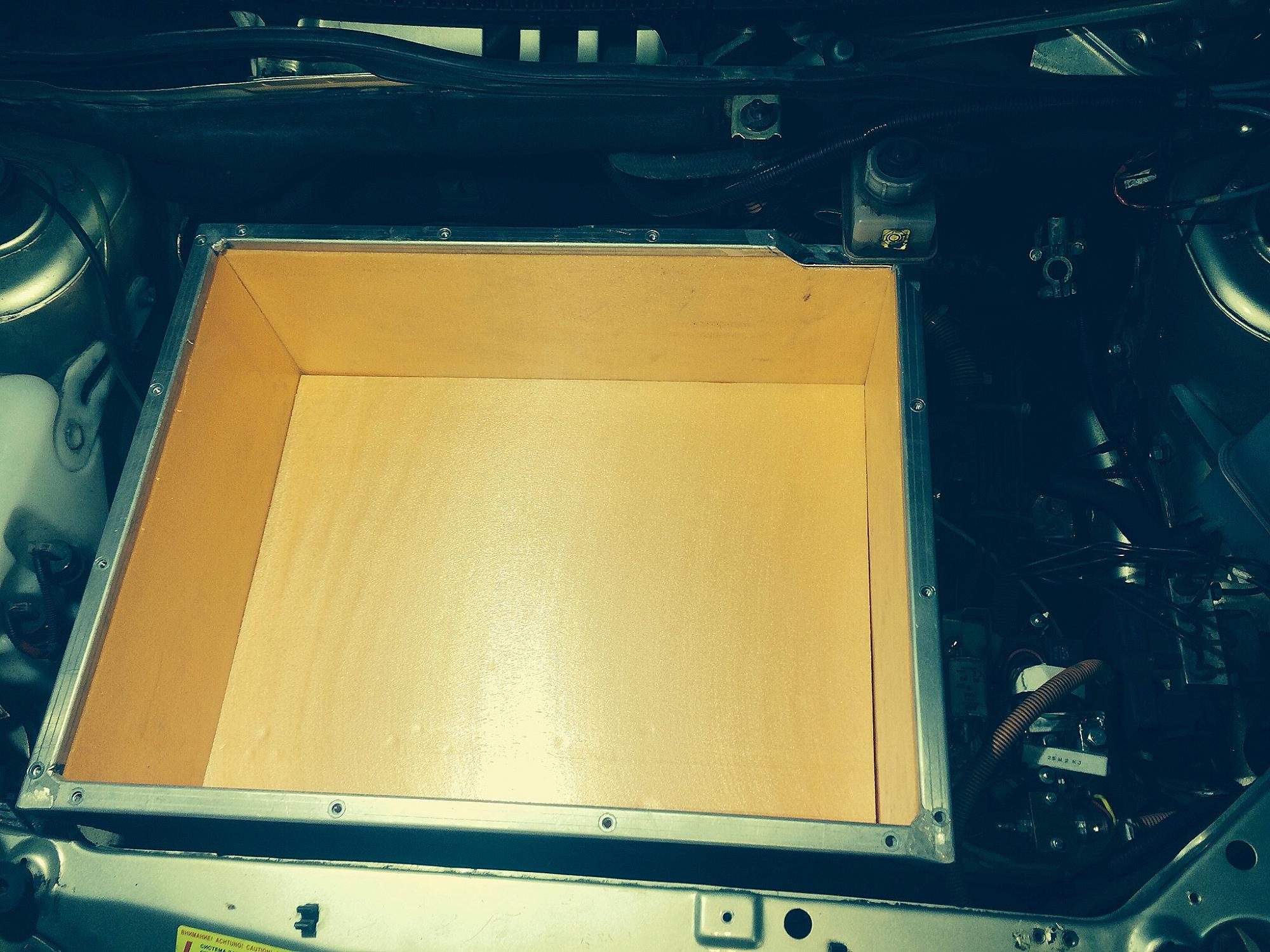

   Сегодня начал внедрять под капот новый ящик для батарей, большего размера (ящик) и алюминиевый.  Кстати в родном ящике внизу нет никакого утеплителя, только тонкий пластмассовый лист. На некоторых ячейках обнаружил небольшие вздутия корпуса. Родной ящик как я понял проектировался чтобы можно было с боков сжимать ячейки, но это не использовалось, болты не затянуты и ячейки свободно вынимались.

   Вот старый ящик:

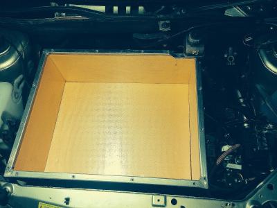

Вот новый:
Использовал алюминий сплав 6082 по нашему АД35 если не ошибаюсь. Крепкий как дюраль. Пробовал гнуть, ломается. Попровал в месте гиба прогреть, получилось согнуть. Собрал на заклепках. В некоторых местах проварил. Внутри будет утеплитель 20мм и лист алюминия (как поддон) на котором будут закреплены нагревательные элементы для подогрева батарей. А также он будет служить для распределения нагрузки от отдельных батарей на общую площадь утеплителя.

   Вот так будет стоять ящик.

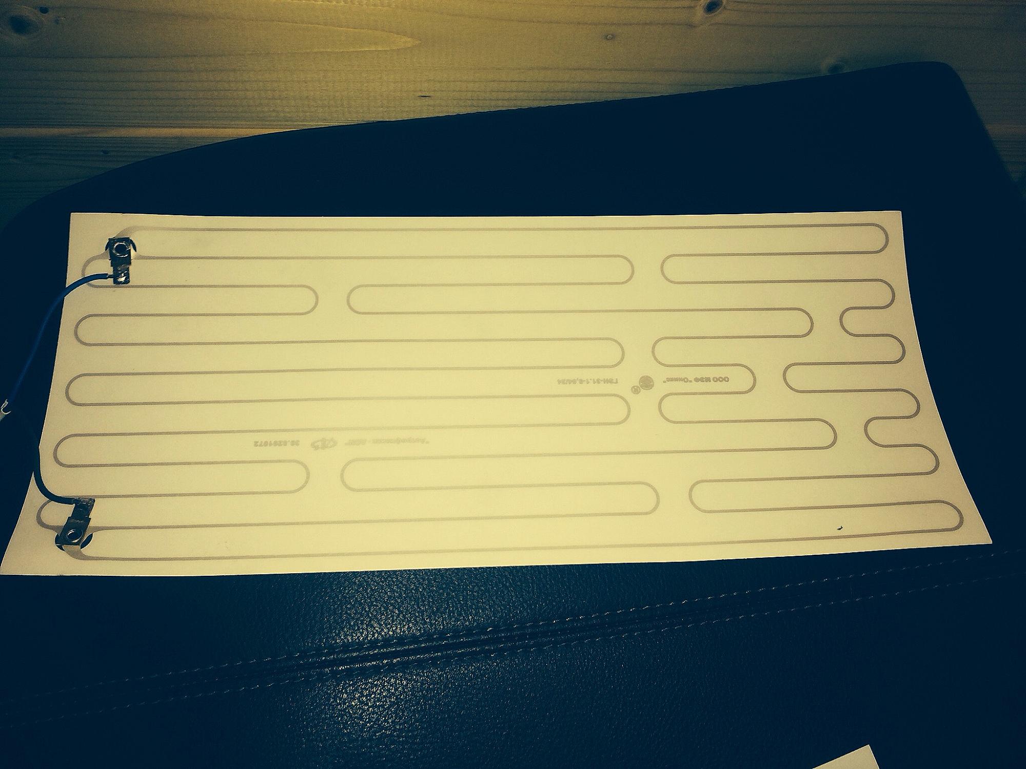

Вот такие нагревательные элементы будут
