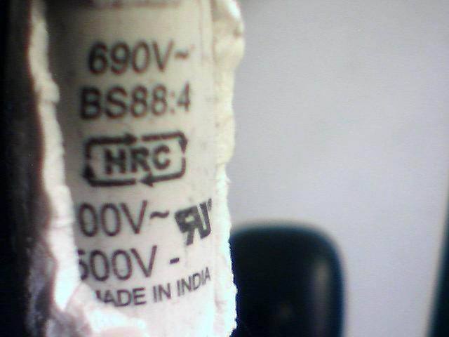

проводилось тестирование нашего частотника на стенде, по ДС шине имеются мощные всплески, которые иногда приводят к прошиванию ИГБТ модулей. Так же спецы рассказывали, что при повышении напряжения нашего частотника выше 300в приводила к прошиванию модулей под нагрузкой. Добавка 500-1000мкф спец. пленочных кондеров(dc-link capacitor) на шину избавляет от этих всплесков(реско снижает амплитуду.)
Подскажите, где находится ДС шина у нашего частотника, куда конкретно нужно подключать конденсаторы к нашему частотнику?
LICC
при разборке частотника на самом дне под платами будут 2 медные шины, к которым подключенны + и - батареи и внутренние конденсаторы.

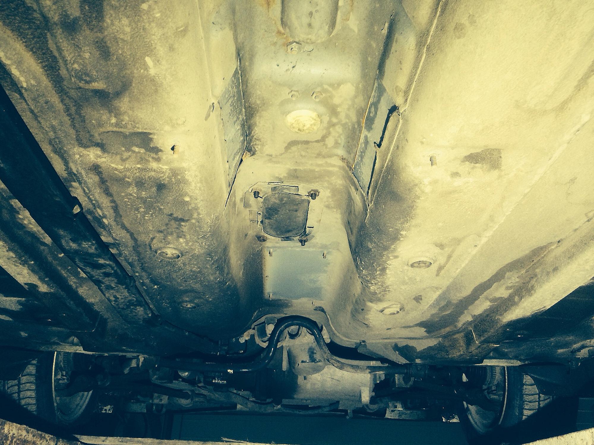

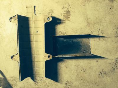

   Сегодня начал подготавливать место под еще один блок аккумуляторов , в туннеле для глушителя.
Убрал  крепление зарядки и экран глушителя.  Облегчил машину на 2,5кг.
Зарядку пока кинул под капот, куда проводов хватило.
Вообще я примерно на это место хотел перенести контроллер. Поэтому пока не решил, где будет зарядка.
   Что удивило, после заливки антифриза не пришлось ничего прокачивать, раньше всегда нужно было. Антифриз через зарядку циркулирует, хотя зарядка выше по уровню расширительного бачка. Может потом поставить автоматический спускник воздуха в верхней точке, на всякий случай.

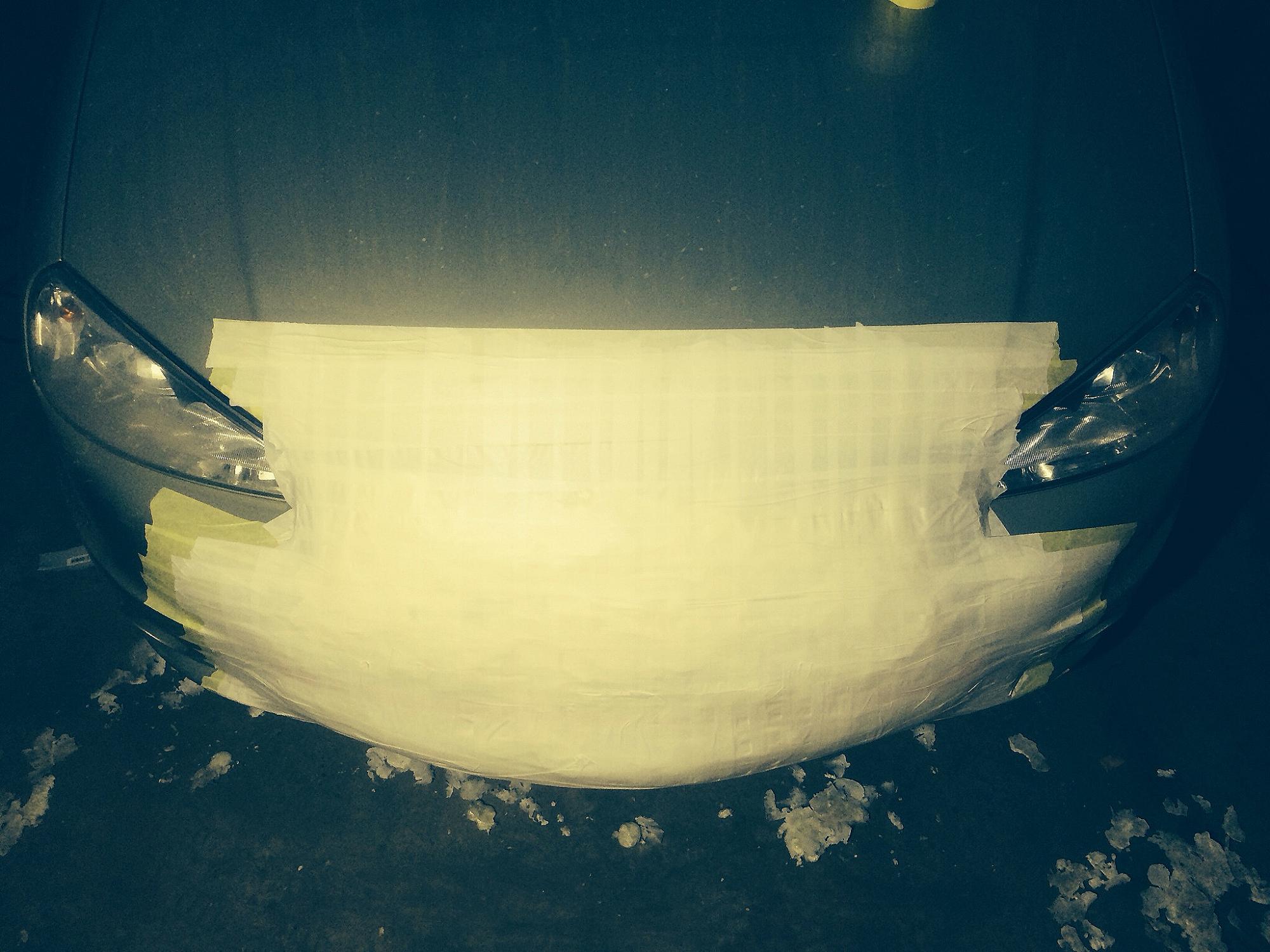

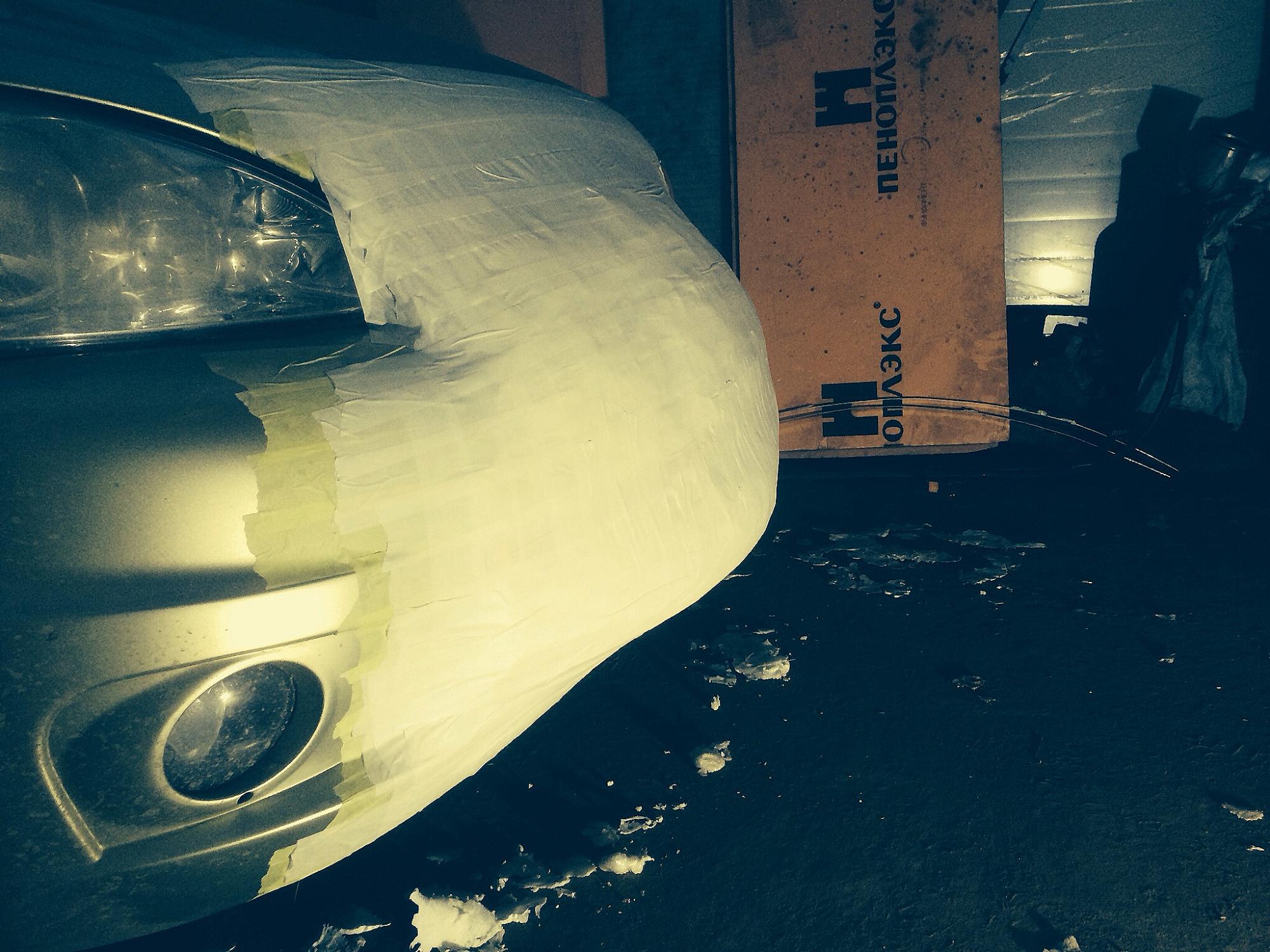

   Сегодня совпало возможность и желание. Давно хотел узнать какой вклад в расход энергии на движение вносит лобовое сопротивление и как его можно уменьшить. Решил сделать эксперимент- изменить геометрию передней части авто, для увеличения обтекаемости. Короче по быстрому слепил:
   Хочу сравнить расход со стандартной мордой и такой.
Я предполагаю что на скорости 90км/ч будет уменьшение на 2% , на 110км/ч 5%.
Кто как думает, будут какие то изменения?
  Для уменьшения потерь на трение качения ( чтобы легче было заметить небольшую разницу) накачал колеса до 3атм, вытащил из машины все что можно: запаску, два набора инструментов, задние сиденья, полку.  Облегчил машину более чем на 25кг.
LICC
Теперь на белом скотче злобную морду нарисовать - и на трассу!! :-D
аркан
   Я и так переживают, буду кружить по трассе туда сюда минимум 6 раз. Буду тестировал. На 60, 90, 110 км/ч , туда и обратно со страшной мордой , а потом все тоже самое без нее. Гаишники офигеют.
   Я как то давно на спор по круговому движению мимо поста ГАИ круги нарезал, остановили уже не помню на каком круге. Сказал заблудился.
LICC
А как быть с номером и охлаждением?
аркан
   За время эксперимента не нагреется, номер под стекло положу. А вот мысли есть по охлаждению: если сделать ровное дно, например зашить алюминием, то проложить по листу трубки и будет большая площадь для охлаждения.
   Игорь, ты как думаешь, будет заметная разница? Я по поводу расхода.
