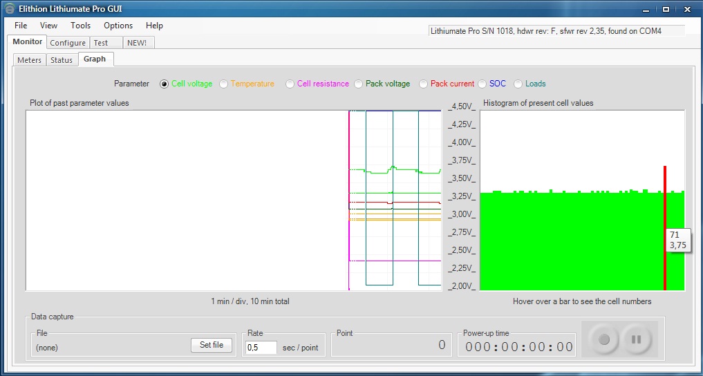

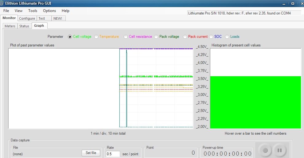

Вот так выглядит конец зарядки с больной платкой балансира:
а вот так выглядит здоровая батарея и БМС
disel
Да, уменя как на первом скриншота,
Жду погоду, снимаю балансир...
LICC
чем дольше ждете, тем больше времени нужно будет на восстановление/баллансировку батареи. Запасайтесь жирным резюком для стравливания лишнего заряда и РЦ зарядкой для заливки отстающих ячеек.

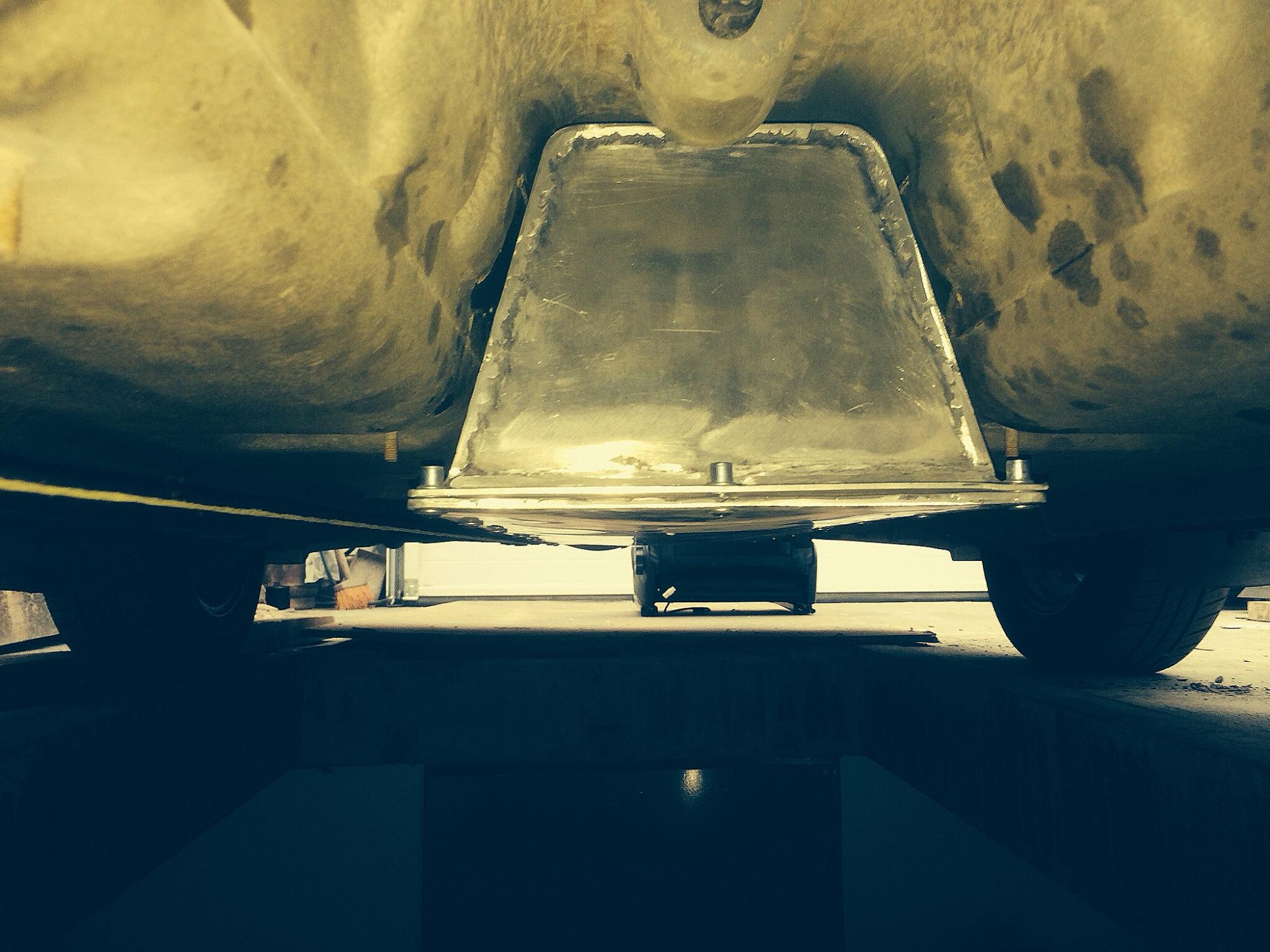

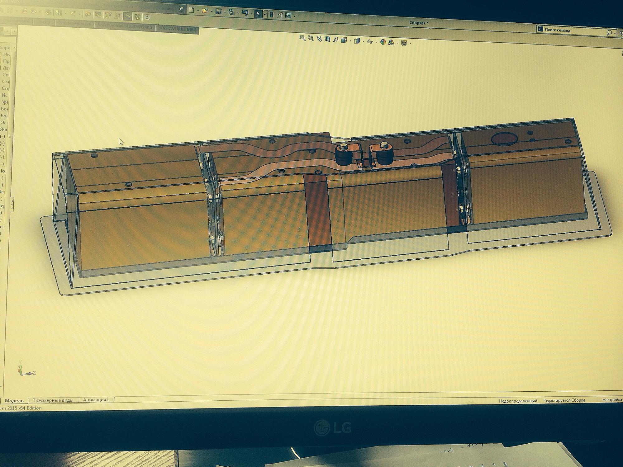

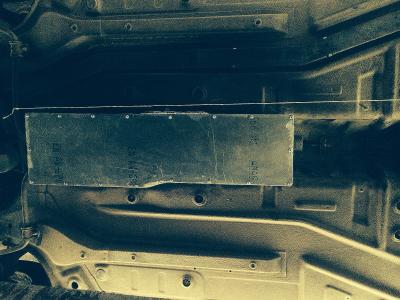

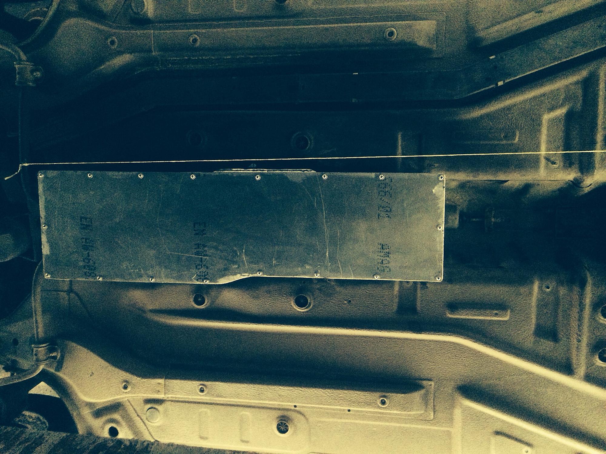

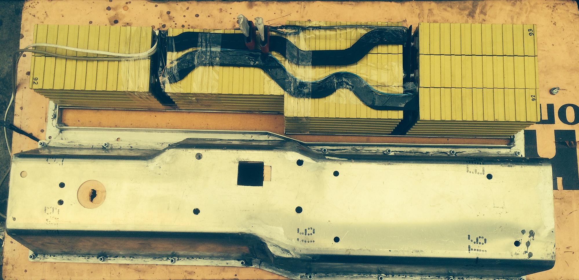

   Сегодня внедрил еще один ящик с дополнительными батареями.

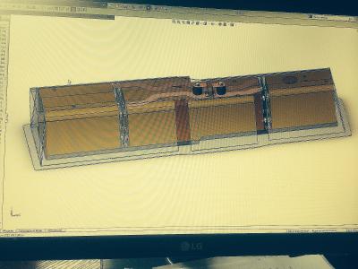

Ящик тоже алюминиевый с утеплителем и подогревом. Шины сверху потому такие кривые чтобы на всякий случай не зацепить крепежные болты, хоть они и утоплены в утеплителе. Утеплителя пришлось ставить неравномерно, в некоторых местах по минимуму, т.к. хотел вписаться в габариты туннеля для глушителя. После 3Д моделирования
и пробных примерок ящиков из железа в конце концов впихнул.
Ящик держится на 4 болтах на которых крепилось зарядное, 4 болтах на которых крепилась ручка переключения направления движения и 2 болтах на которых крепится задний кронштейн поддерживающий пластик над туннелем между сиденьями. Ящик промазал полиуретановым герметиком, так чтобы он приклеился к туннелю.
По длине ящик ограничен спереди стабилизатором поперечной устойчивости, до которого необходимо оставить зазор, т.к. он своим изгибом поворачивается в сторону ящика. Сзади ограничение вносит выступающая защита ручника. Кстати туннель не симметричен относительно продольной оси. Старался не уменьшить клиренс. Веревочка натянута между нижней частью поперечного стабилизатора и задним ящиком. Почти вписался. Задний ящик висит ниже нового примерно на 10 мм. Поперечный стабилизатор выше нового ящика на 5мм.

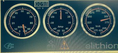

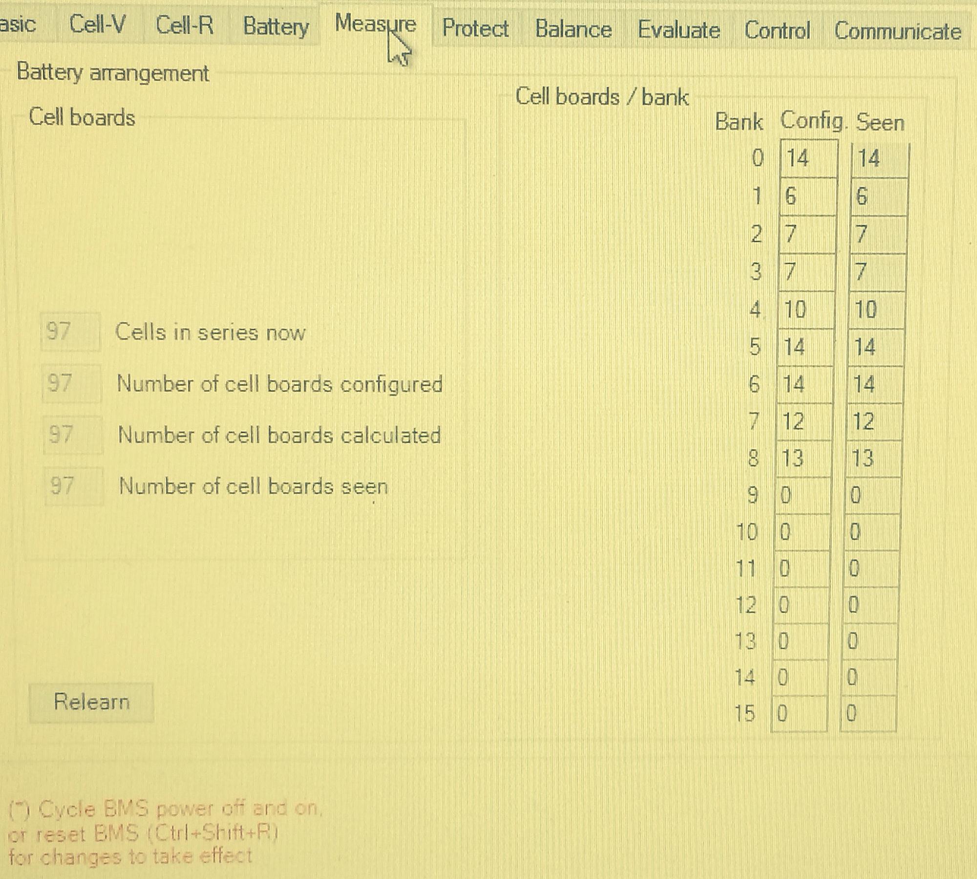

   Подключил новые ячейки в разрыв между передним и задним ящиком.

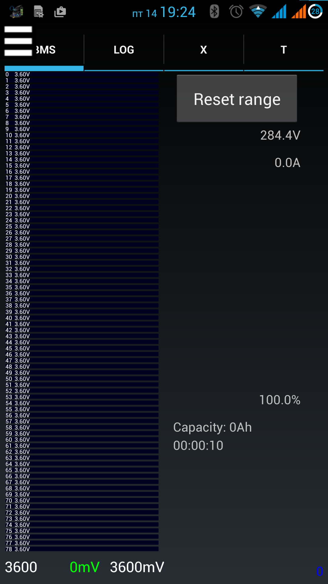

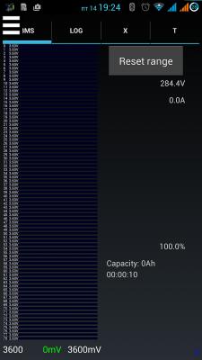

Теперь вот такое напряжение. Осталось еще 3 ячейки добавить и будет сотня.
   Ускорение улучшилось, теперь активно разгоняется где-то до 90км/ч.
   Максимальную скорость пока негде померить.

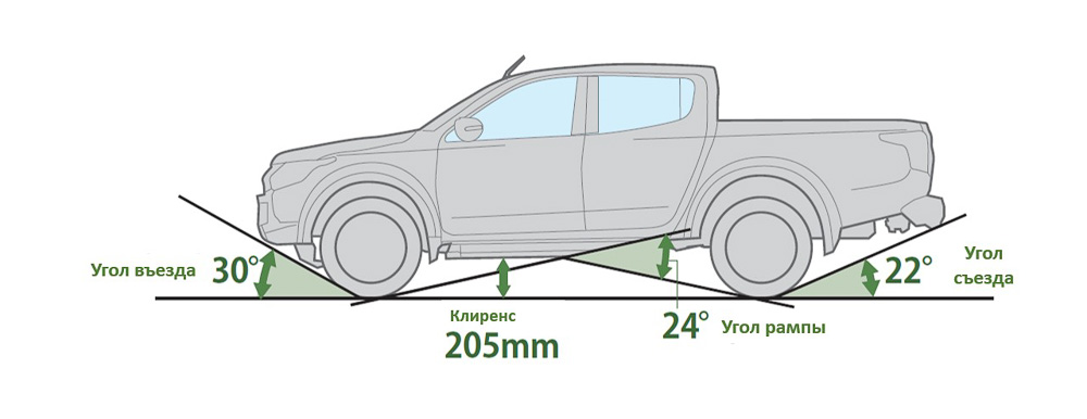

угол рампы не уменьшился случаем ?
аркан
#395
   Наверно уменьшился, но очень незначительно. Надо посмотреть на сколько ящик ниже лонжеронов и порога.
   Посмотрел. В середине машины ящик ниже лонжеронов на 20мм. Впереди ящик вровень с низом лонжеронов - лонжероны не одинаковые по высоте, поэтому так. Кстати ящик и заканчивается чуть дальше середины машины.
