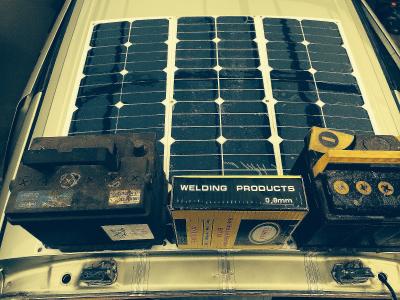

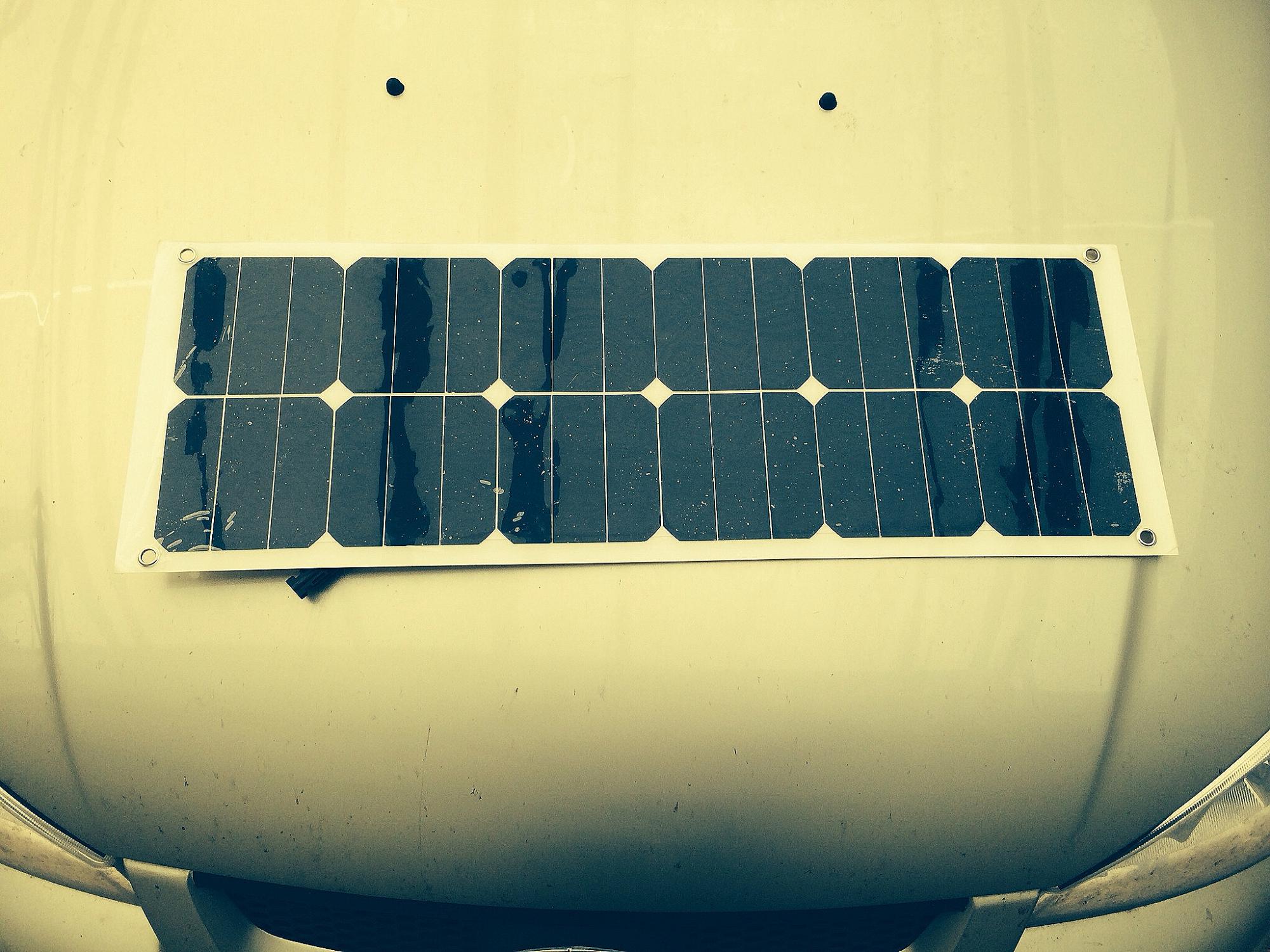

   Вот приобрел солнечные панели полугибкие 6шт.
Приклеил их на двухсторонний скотч. Немного пришлось их обрезать чтобы вошли между выступов на крыше. Взади крыша сильно сужается.
   Они пока никуда не подключены. Вообще планирую заряжать бортовой 12В аккум. В дальнейшем излишки буду сливать в силовой аккум. через преобразователь.

Привет!
Смотрится - шикарно!
1) Вижу на 12 ячеек, эта панель на какую мощность? - 52W? 0,6V - 7,2А ?
2) Вроде есть и на 16 ячеек, те как раз нам в пору пойдут на крышу. А вот на капот только на 12 ячеек. Какую мощность можно получить таким образом в целом?  Примерно 364W если 3 панели по 16 ячеек и 3 панели по 12 ячеек на капот, так?
   Вопрос, не лучше бы крепить их на жидкую вспененную полимерную основу типа "жидкий пол" ? Отодрать трудно очень, а вот срезать куском стальной проволоки - можно, всё ИМХО конечно. А то боюсь клей после первой же помывке на мойке... в общем, как бы СБ батарею не потерять на скорости?

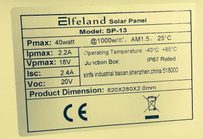

Вот  шильда панели.
Сегодня подключил эти три панели через DC/DC измерил мощность - 70Вт рассчитывал что будет около 100Вт. Дальше посмотрим.
   На двустороннем скотче все молдинги держатся и ничего.
   Кстати заметил одну странную вещь: измеряю напряжение холостого хода панели с защитной пленкой 23В снял ее 21В. Почему?

Жаль, что можно получить лишь 165Вт с этими панелями, как есть. Значит их КПД ниже 20% точно.
    Потому, что она работает как линза "Френеля" на поверхности, принимая в себя и рассеивая световой поток по пластинам. А без плёнки - часть светового потока отражается из-за границы сред. Сам был когда-то удивлён этому. По симу наклеивал плёнку 3М - "Линза Фернеля" на панели, с ней было ЭДС выше.  Единственный минус, плёнка желтеет сильно каждые 2-3 сезона и её приходилось менять. Эффект заметен сильнее на поликристалле, и поликристалл еще и в облачность, хороший ток даёт, в отличии от монокристалла, который без солнца теряет эффективность в разы доводя потери до порядка, правда служит поликристалл до 7 лет и имеет эффективность до 15% против 22-24% у монокристалла.
