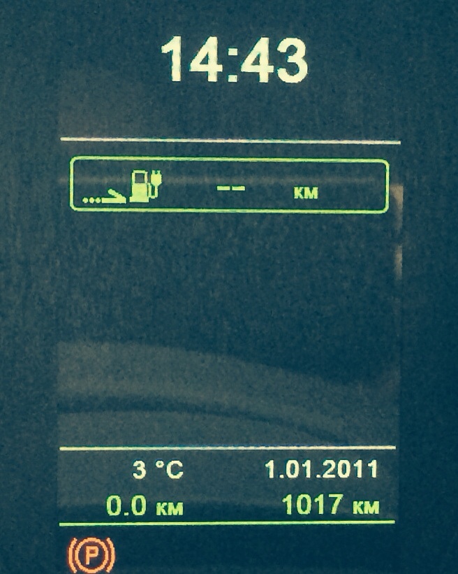

   Вот сегодня глюканула приборка, после передергивани предохранителей.
Теперь у меня новая машина! Можно продавать. Было около 68т.км стало 1т.км. На иномарках еще помучаешься сбросить спидометр. А тут ничего перепрошивать не надо.
mevial
Главное, чтобы стрелочки шевелились как надо после такого, у моей после передёргивания аккумулятора съехала крыша у стрелочек, километраж, конечно тоже престал сохраняться, т.е. после выключение питания приборки получал тот же километраж, что и до включения, но стрелочки напрягали.
аркан
  Стрелочки пока двигаются, по крайней мере : "ток" и "скорость".

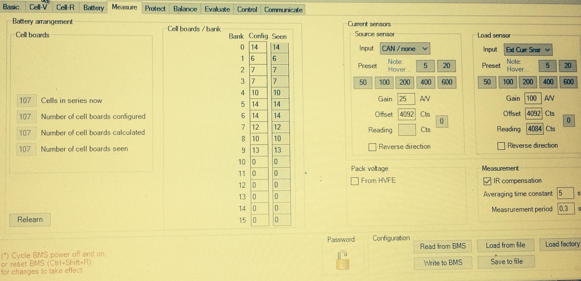

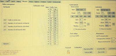

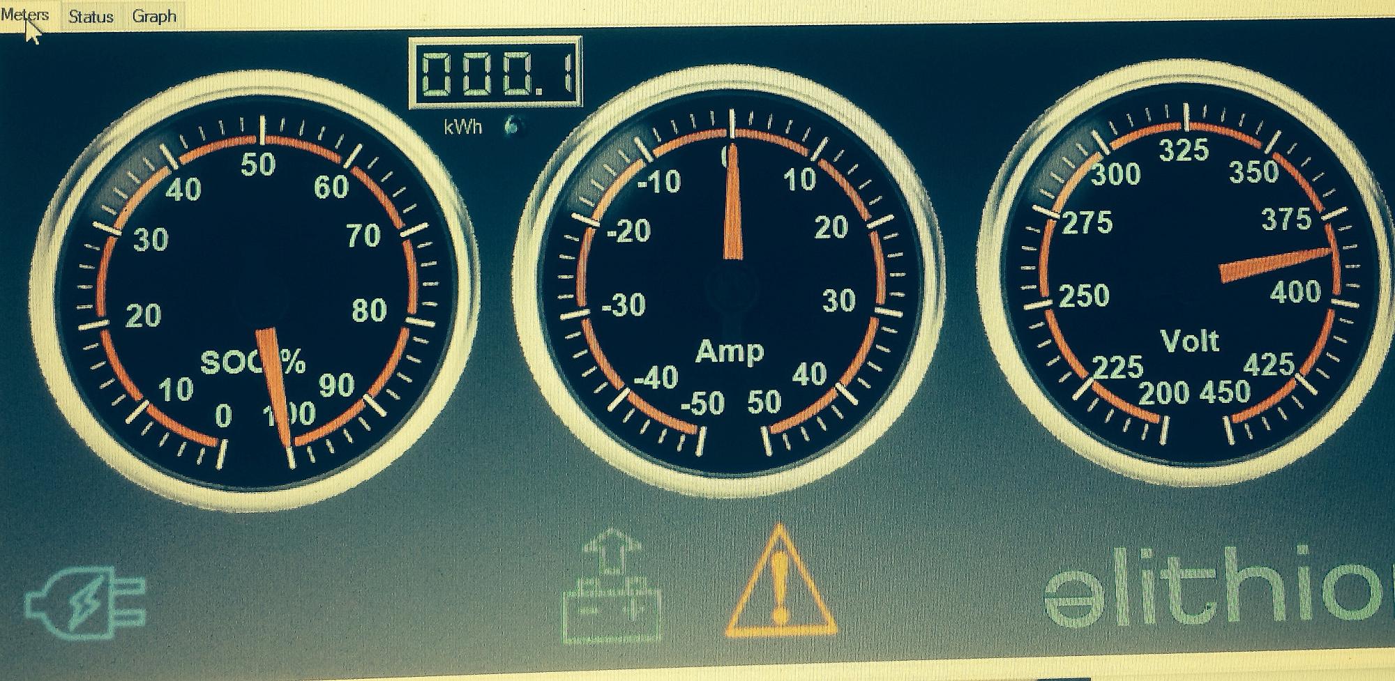

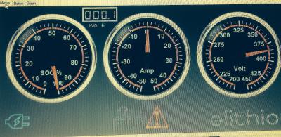

   Сегодня установил "последнюю вольт добавку". Добавил еще 10 ячеек. По напряжению уже почти некуда.
Теперь бортовое напряжение 350в. При зарядке доходит почти до 400в.
На фото ячейки еще не полностью отбалансировались. Напряжение еще поднимется.
Теперь на борту 29кВт/ч если емкость считать 83Ач.
Можно прогнозировать максимальный пробег порядка 300км.
DragonTM
[user]аркан[/user], а почему по напряжению больше не куда? Контроллер разве не до 450в на заряде держит?
аркан
#442
  Зарядка 415в.  А контроллер да 450в.  Надо еще DC-шку посмотреть до скольки она.
   Посмотрел - 400в.

Юра выложи фото добавленных ячеек.
аркан
   В смысле, фото как расположены? Последние 10шт? Фото пока не делал, там куча не уложенных проводов. Они лежат плашмя в заранее приготовленном месте в ящике на дне багажника. Фото корпуса переделанного багажника  есть в моей теме.
Sergei86
Да интересно глянуть как ты последние десять ячеек установил. Ок, тогда как ты там все облагородишь ждём фотку.
аркан
  Я сначала планировал установить 12шт. Но потом решил уменьшить до 10, слишком не удобно было прикручивать перемычку между крайними слева ячейками расположенными в соседних рядах. Если попытаться объяснить словами, то ячейки лежат плашмя под запаской в два ряда по 5 шт в каждом. Болты для крепления перемычек между ячейками находятся напротив отверстий расположенных в ребрах жесткости, чтобы был доступ к ним и для уменьшения вероятности замыканий в случае не больших механических повреждений короба.
