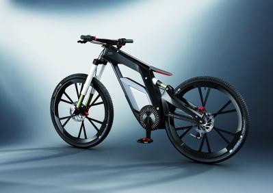

Sergeyrus
нравится байк от ауди, но думаю он не проедет 150 км, и нав
ерное стоит больше чем у меня есть

sergek1985
#17
[user]Sergeyrus[/user], Audi e-bike пока стоит, ну явно не 5 000$, вероятнее 50 000$. http://www.topgearrussia.ru/news/car-news/158003/42065a7d.html
150 км пробега.. Кхе-кхэ.. Ну если педали крутить и скорость не более 40 кмч.
При весе 21 кг, батарейка весит килограмм пять.
5 кг li-ion - Это 1.1 кВтч. При расходе 10 втч/км (педали при разгоне+эко режим+скорость 4о кмч), хватит на 110 км.
