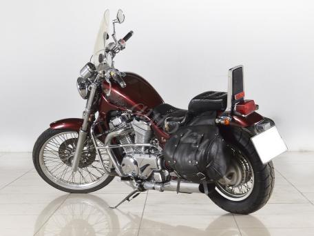

Начал смотреть рамы чопперов, наткнулся на это.
Никак не могу понять, как такие лапочки могут стоить 95 000 руб.... И как с этим может конкурировать электрочоппер....

http://m.auto.ru/motorcycle/used/sale/1836123-37ce/
Не, я не спорю... Нет смысла спорить. У всего есть свои плюсы и минусы.  Сейчас пролетел по Москве на электрочоппере - завораживает скорость и тишина. Даже не пролетел, а прошил её насквозь. Аж душа поёт, а ветер до сих пор в ушах свистит. Управляется Бронко великолепно, повороты чертит так, что аж дух от удовольствия захватывает.

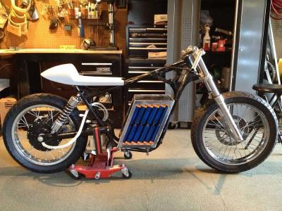

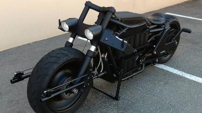

#16
можно что-то стырить с этого проекта
или этих
вот эти вообще бомба  ;-D
Rex@
Давай с верхнего тырить. Там от кого рама? И вилка?
